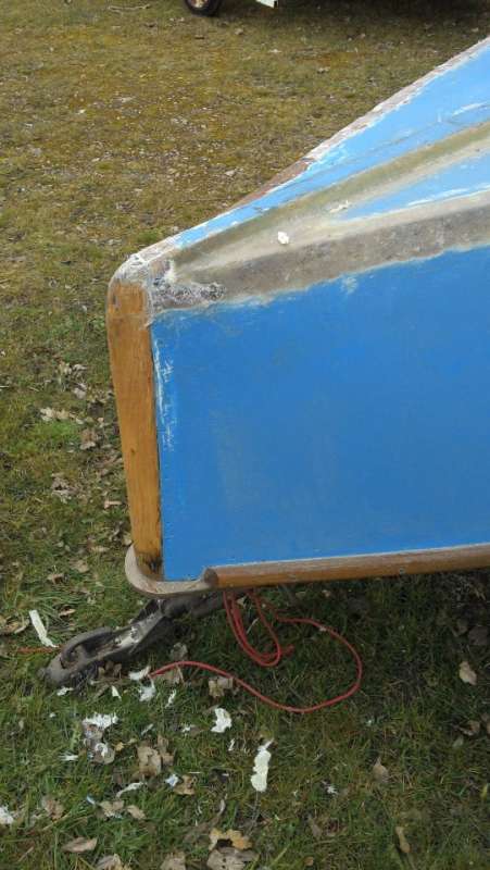

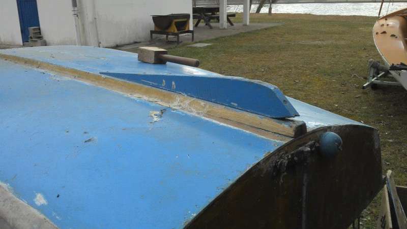

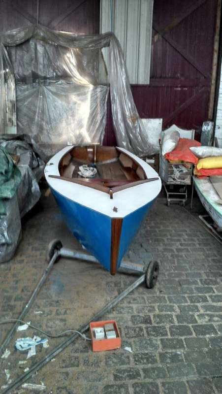

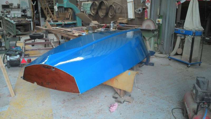

ma restauration en image :)
La pièce jointe 1016201_10151636570554842_837787541_n1.jpg est absente ou indisponible

c'est beau !
vaurien 1541 15 Juil 2013 11:03 #31005
  • MOUSS35FRHK
  • Portrait de MOUSS35FRHK

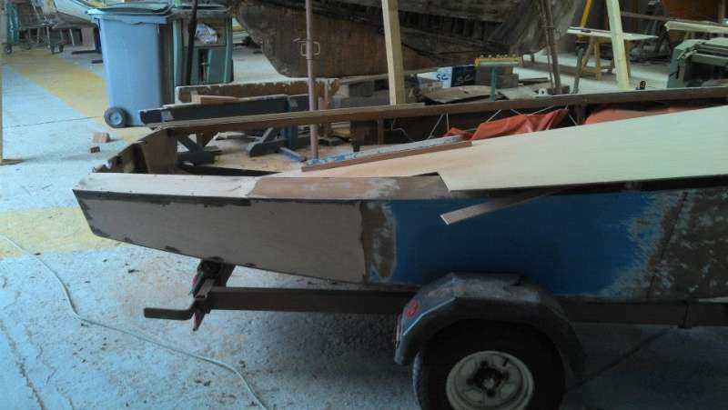

Magnifique! du coup pour le cp neuf que tu as mis à l'arriere tu a fait comment tu as fait un scarf?

oui , mais au niveau du banc pour eviter que sa se voie

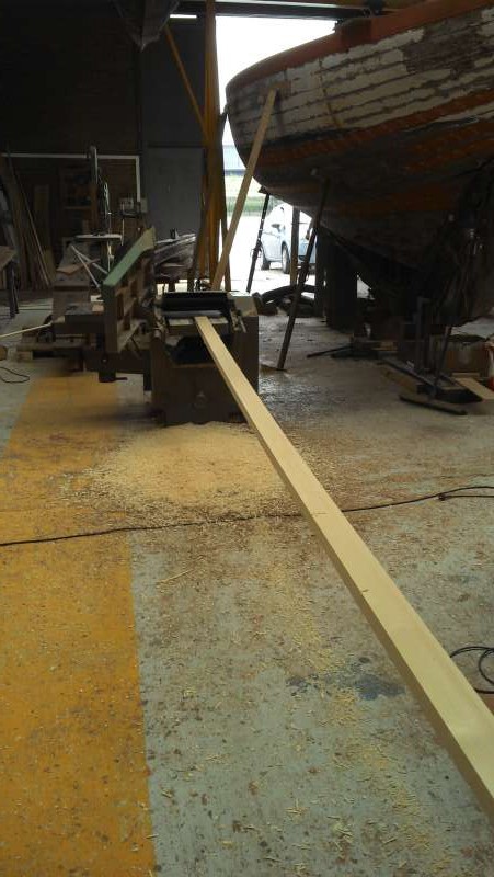

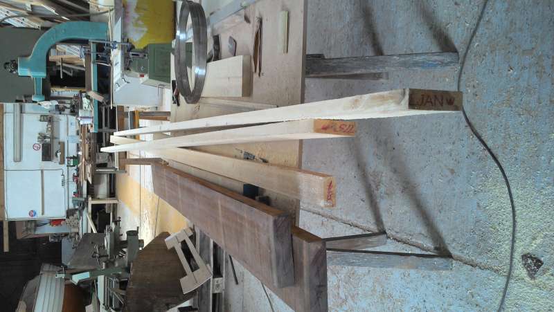

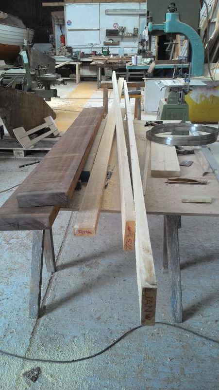

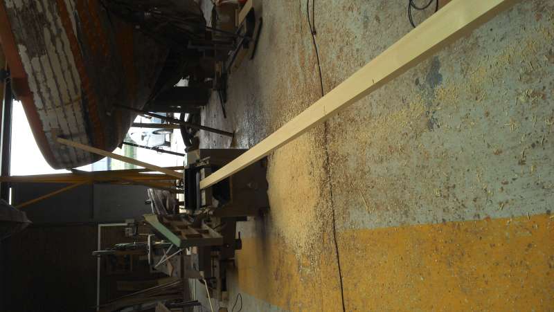

construction du mat
vaurien 1541 16 Juil 2013 19:40 #31054
  • steven222
  • Portrait de steven222 Auteur du sujet
on rabote :)

ca me tue les cervicales de regarder les photos :lololol

ahhh mercii javou j'aurai pu les retourner :)

Tu as fait ton mat dans un morceau de spruce?
vaurien 1541 18 Juil 2013 15:14 #31101
  • steven222
nan pour des raisons de fournisseur de bois , j'avais que du pin du nord rouge , sa convient à un mat, j'ai évidement choisi mon bois pour ne pas avoir de noeud ... le mat est collé à l'epoxy car on est obligé de le faire en deux parties :)
