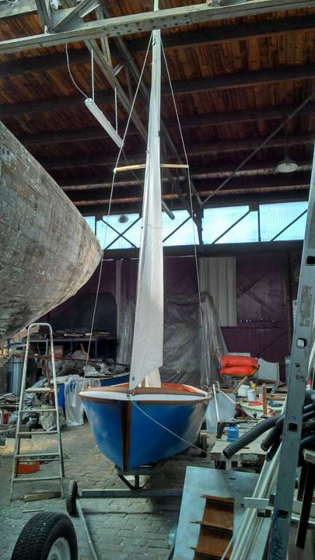

besoin de conseil svp :) ... peut t'on mettre un bout pour monter la grande voile ? car sur mon model il y'a moitié bout et moitié cable .
sinon en plein milieu du vaurien j'ai une poulie derriere le puit de dérive .. je ne vois pas du tous à quoi elle sert ..

A quelle hauteur sont situées tes barres de flèche ?

Jean-Jacques écrit: A quelle hauteur sont situées tes barres de flèche ?
je sais plus ... je regarderai aujourd'hui , j'ai pris model sur un mat de vaurien à mon chantier

steven222 écrit: besoin de conseil svp :) ... peut t'on mettre un bout pour monter la grande voile ? car sur mon model il y'a moitié bout et moitié cable .
concernant la 1° question : oui sur le mien j'avais éffectué le changement et je trouve que le tout-textile est plus simple. de plus tu peux retourner ta drisse au bout de quelque temps comme ça le même bout dure plus longtemps; et subtilité finale si tu en prends un peu plus long que nécessaire, tu peux aussi en racoucissant la dite drisse prolonger sa vie en changeant les points de frictions sur les réas ....
2° question: j'avais aussi une telle poulie sur mon Bihoré et je l'ai suprimé. je pense qu'il s'agit de la poulie de fin de circuit d'écoute de grand voile car il me semble qu'a un certain moment il y eu une "mode" de faire une tire centale en renvoyant l'écoute par le bas depuis la poulie du tableau arriére et non en passant sous la bôme comme cela se fait beaucoup maintenant....
mais les spécialistes (et historiens) de la serie t'en diront plus
ben oui bien sur et du pré étiré ca y'en a etre utile

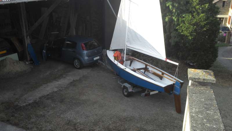

bon vaurien fini , je m'attaque à la remorque . :)

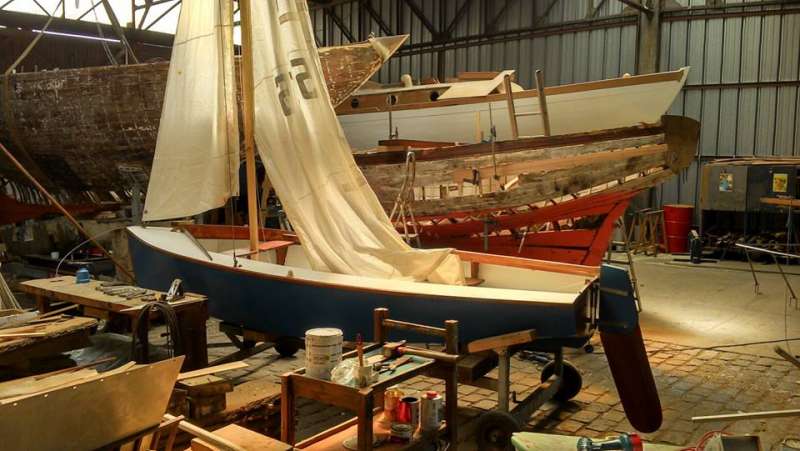

après pas mal d’absence, me revoilà :) mon vaurien à navigué le weekend dernier sur le canal de caen , et pour des raisons que j'ignore totalement mon vaurien est parfois totalement incontrôlable .... il se retourne meme quand je veux remonter au vent ... un probleme de poids ? de safran ? de dérive ? si quelqu'un peut m'éclairer à ce sujet sa serai super ! je prend toutes vos idée.

retourne ... dans quel sens ?!
1- la dérive était-elle bien mise ?
2- Le foc était-il bordé du bon côté ?
3- prendre quelques cours de voile pour reprendre les bases ?!
Ne le prends pas mal, mais c'est souvent le meilleur conseil que l'on puisse donner ;) Cela ne doit pas manquer de club de voile dans ton coin ! Quelques samedi avec un mono à bord ne font jamais de mal

il fait demi tours et repars dans l'autre sens :) je crois que sa va finir en école de voile :) je pensé à un problème de conception mais c'est peut être moi le problème finalement :)

Tu mets ton Vaurien sur une remorque. Tu viens au moutiers début juillet dès le samedi matin. Et tu auras un cours de Vaurien particulier et gratos.
Quand tu dis qu'il tourne tout seul : vers la direction du vent, ou à l'opposé ?

je ne vois que le foc qui serait bordé a contre

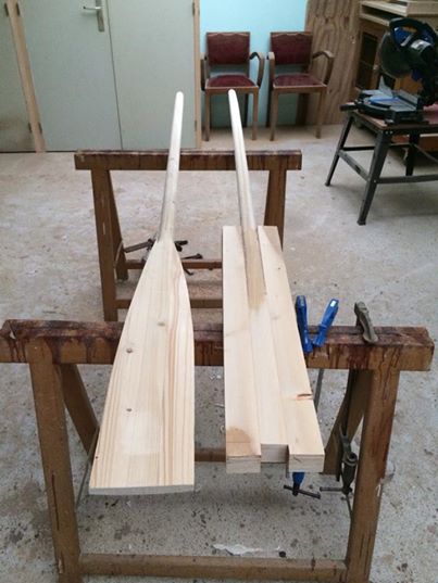

enfaite quand je veux remonter au vent mon vaurien fait un tour sur lui meme du coup je me retrouve vent arrière . des cours sont nécessaire je crois :) sinon j'ai commencé des avirons pour remplacé ma pagaie en plastique qui dénature mon vaurien :)

Pour le bateau qui fait demi-tour, je suppose que tu bordes trop tes voiles dès le début, du coup, le V n'arrive pas à se lancer, refuse et le vent finit par le faire pivoter doucement...
Je dirai d'essayer d'y aller un peu moins face au vent et de laisser les voiles respirer un peu plus. Ensuite une fois que çà démarre, là il est possible d'améliorer un peu le cap et de border un peu plus.
