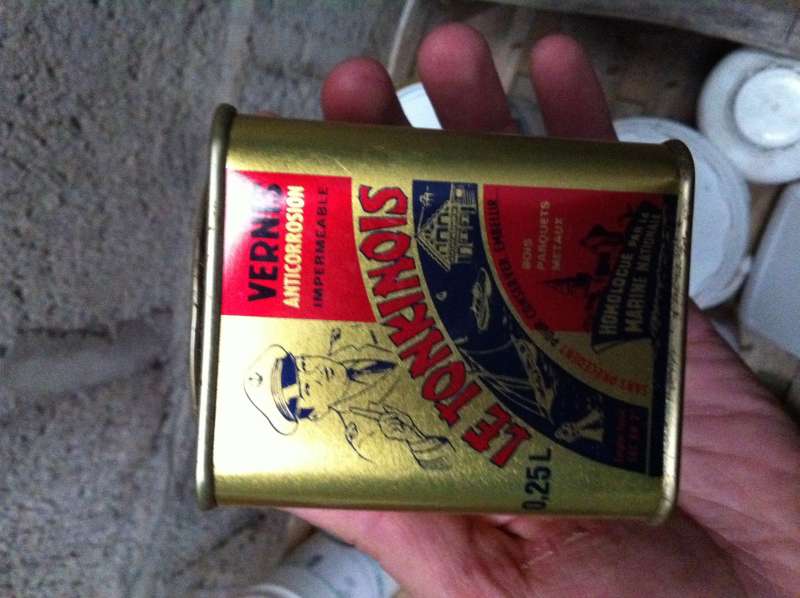

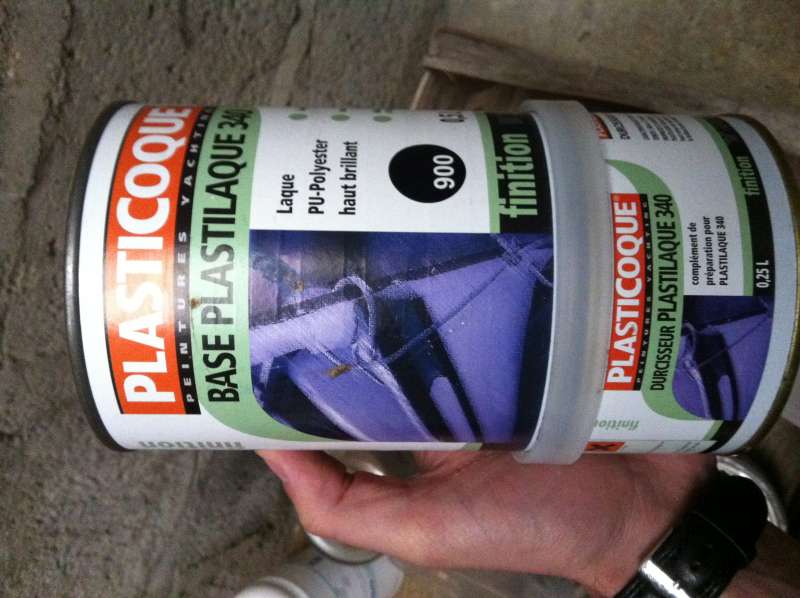

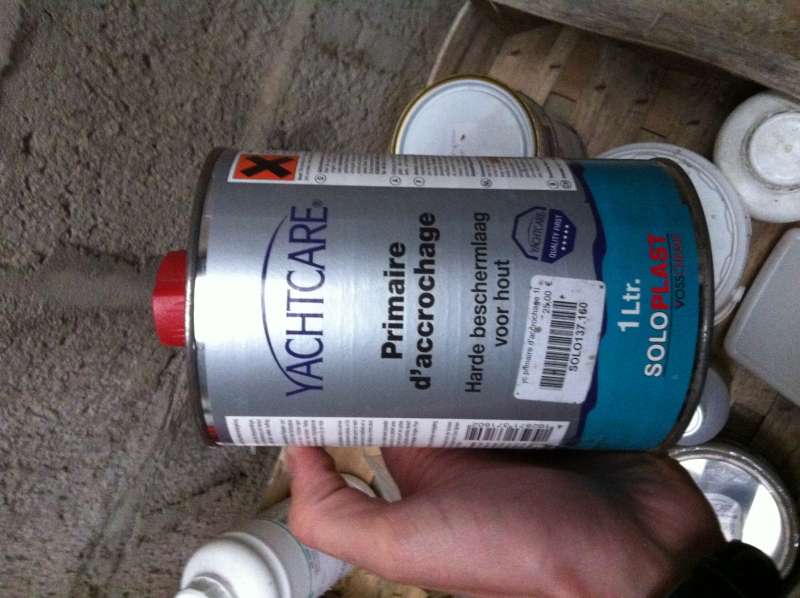

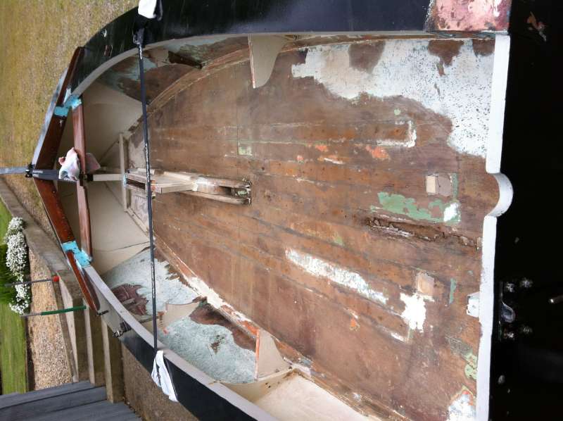

Je me posais une petite question:
Je suis actuellement en train de virer l ancienne peinture a l intérieur de la coque et de poncer.
La prochaine étape est de refaire les joints du tableau arrière et du puit de dérive avec epoxy+ charge.
Ensuite, je vais imprégner les parties abîmées et un peu himides ( trous faits par les vis sous les lates de pont)avec de l epoxy d'imprégnation diluable a l eau puis enduire avec de l epoxy de remplissage.
Ma question concerne la peinture sachant que l ancien propriétaire m a donne quelques produits cf photos ci jointes il y a du un bidon de g4 deux bidons de peintures et un de vernis. Mon idée est la suivante: peindre le fond en noir et utiliser le vernis pour les lattes. Mais ayant peu d expérience dans ce genre de travaux je voudrai. Avoir vos conseils. A la place du g4 , je dispose également d epoxy en quantité .
La peinture sera réalisée au pistolet par un carrossier .
Que me conseillez-vous?
bonne soirée,

travaux sur vaurien 644 de 1956 23 Mai 2013 19:46 #29952
  • MOUSS35FRHK
  • Portrait de MOUSS35FRHK Auteur du sujet
bonjour,
ci joint les photos
Bonne soirée,

Oui ok on y voit plus clair. Ton procédé est correct mais surtout avant de faire quoique ce soit laisse secher le contre plaque avant d'appliquer un produit.
Peux tu faire un photo de plus pres au niveau du tableau arrière. Car le CP a l'air malade. Peut être en retirant la latte le CP est venu avec?
travaux sur vaurien 644 de 1956 23 Mai 2013 20:17 #29954
  • MOUSS35FRHK
J ai tout d abord passe le kasher pour virer un maximum de peinture donc le cp était humide et sous la latte ça s effritait donc j ai viré tout ce qui ne tenait pas! Le problème c est que l ancien proprio a refait tout l extérieur et stratifie donc je ne voudrais pas casser tout son taf.
Bonne soirée,
travaux sur vaurien 644 de 1956 23 Mai 2013 20:45 #29955
Cela voudrait dire qu'il a stratifié sur de l'humide-pourri?
travaux sur vaurien 644 de 1956 24 Mai 2013 02:48 #29961
MOUSS35FRHK écrit: Bonjour,
Bonne soirée,
juste le fond ou les bordées aussi ?
travaux sur vaurien 644 de 1956 24 Mai 2013 06:00 #29964
Perso,j'ai vu le bateau,je comprend que tu sois tenté d'utiliser les produits que tu as,mais je te le déconseille,c'est faire un emplâtre sur une jambe de bois ! restes dans le tradi, colle et bois,déjà que ta coque est déjà réparée avec des produits en couches incertaines :ermm: fait dans le simple,tu finis de poncer,tu colmates avec une latte l'arrière du fond au niveau de la quille(voir remarque de Tom,c'est un endroit ou nous sommes jamais debout ni assis dessus),tu remets des lattes et on le met à l'eau pour valider l’étanchéité de la coque .
Pour info,cette coque vu de l'extérieure est parfaite,mais c'est lorsque nous regardons à l'intérieure,que nous constatons l'étendu du boulot à réaliser,ce n'est pas infaisable mais c'est du temps.
Quatre renforts en cuivre méritent d'être retirés (étudié bien la photo),il y a une grosse réparation à l'avant à refaire,un amalgame de résine sur l'arrière idem,et pleins de petits caches misères à poncer pour tout mettre à nus pour valider les travaux à réaliser,c'est pas la cata,mais ya du boulot,mais à mon avis,c'est une rénovation à réaliser en tradi,sinon c'est reculé pour mieux sauter ;)

eh béé , si jojo la bricolle a débusqué des loups cachés , peut etre pas la peine de gaspiller tes beaux produits de qualité ..... :dizzy:
fais le mini , si apres quelques nav tu vois que ça va pas et que l'envie te prends de lui refaire une seconde construction l'hivers prochain , t'auras économisé tes produits
c'est pas bon cette histoire de plastification totale
renforts en cuivre au niveau du brise vague ? et dans les angles arrieres ?

En effet comme dit Yvon il vaut mieux utiliser des produits classique colle, vernis et peinture
Ce que je ferai je controlerai toute la surface du fond pour vérifier si l'humidité n'a pas couru sur toute la surface du bateau, en profiter pour controler les bordées. Puis lorsque le controle est fait s'assurer que le CP est sec. Commencer les rustines éventuelles collée à la colle à bois polyuréthane et CP. Puis vernis le fond (il te faudra environ 4 litres de vernis pour l'intérieur complet) Pour le vernis tonkinois = 8 couches le résultat c'est top mais par contre c'est trés long...
Et si tu ne maitrise pas top l'application de l'epoxy (température, hygrometrie, en clair si tu travailles dehors) oubli l'utilisation de l'epoxy. Privilégie la colle à bois polyuréthane en plus c'est plus simple à l'application.
