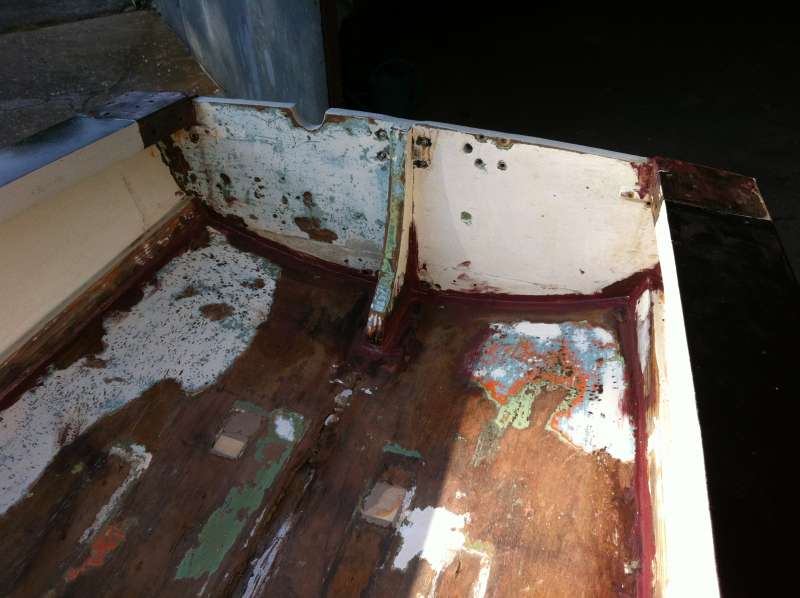

Merci pour vos conseils.
Ce we j ai fait mes joints congés .
Je serai assez chaud pour le vernis mais j ai peut que ça ne fasse pas propre avec toutes le réparations en dessous!
Qu en pensez vous?

travaux sur vaurien 644 de 1956 27 Mai 2013 17:27 #30044
  • MOUSS35FRHK
  • Portrait de MOUSS35FRHK Auteur du sujet
ci- joint une photo.
Bonne soirée,
je vais chercher l'epoxy d'imprégnation et la colle pu demain ou mercredi!
Bonne soirée,
travaux sur vaurien 644 de 1956 27 Mai 2013 17:59 #30045
Salut!
Euh avant d'acheter l'epoxy et la colle PU, à ta place; j'avancerais un peu sur le ponçage : il faut poncer l'ancienne peinture et l'ancien vernis pour revenir au bois nu.
Ensuite tester le CP avec un couteau pointu : si la pointe rentre dans le CP facilement, c'est que le bois est fichu et il faudra envisager de travaux de restauration plus lourd.
Si le CP est bon, alors ce sera bon pour une impregnation epoxy / vernis / ou peinture. (ps : Un vernis de bonne qualité convient bien pour protéger le bateau, sans qu'il n'y ait besoin d'une imprégnation epoxy, chère)
Bon courage et tiens nous au courant !

Comme le dit thibault il faut controler l'état du CP avant de commencer à recouvrir. Si le fond est pourri il faut le changer l'opération est lourde mais c'est surtout beaucoup de temps

Bonsoir,
merci pour vos conseils.
La peinture qui reste est très tres tres coriace a la spatule ou à la ponceuse ça veut pas venir je pense que la penture a un certain age et a ce qu'on m'a dit avec tout ce qu'il y avait dedans ça accrochait très fort!!!
Sinon a part l'endroit ou j'ai viré le Cp, maintenant qu'il est sec il a l'air pas trop mal.
Bonne soirée,

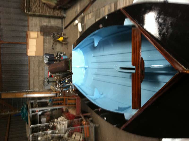

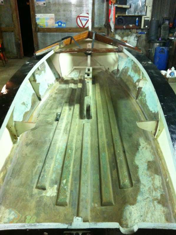

Bonsoir à tous,
Photos de l'avancement du Vaurien.
Alors, j'ai fait tous mes joints congés, fait mes réparations sous les lattes de plancher et recollé mes lattes à la colle epoxy + joints congés sur le bord des lattes pour éviter toute infiltration. Ponçage au 50 puis 80 puis 120.
Bonne soirée,

travaux sur vaurien 644 de 1956 18 Jui 2013 21:38 #30545
  • MOUSS35FRHK
photo des lattes

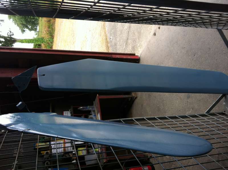

En effet , je ne sors plus en boite mais j'ai surtout hâte de sortir en mer!
j'avait fait mes deux couche a d'accroche dans la semaine.
Et ce we gros boulot ! apret, ponçage a l'eau puis laque.
Plus que le mat a poncer par endroit et a revernir et c'est parti!
Bon WE

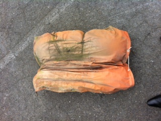

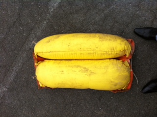

En allant voir mon client ce midi , il m'a dit qu'il avait quelque chose pour moi:
J'ai eu la bonne suprise de voir 5 réserves de flottabilité d'origine.
Il ne me reste plus qu'a les astiquer.
Bonne aprèm,
travaux sur vaurien 644 de 1956 02 Juil 2013 12:04 #30778
MOUSS35FRHK écrit: Il ne me reste plus qu'a les astiquer.
Ne frotte pas trop, c'est fragile.

travaux sur vaurien 644 de 1956 02 Juil 2013 17:14 #30783
Bravo,
Collector les réserves !!!!! A prendre le plus grand soin.
