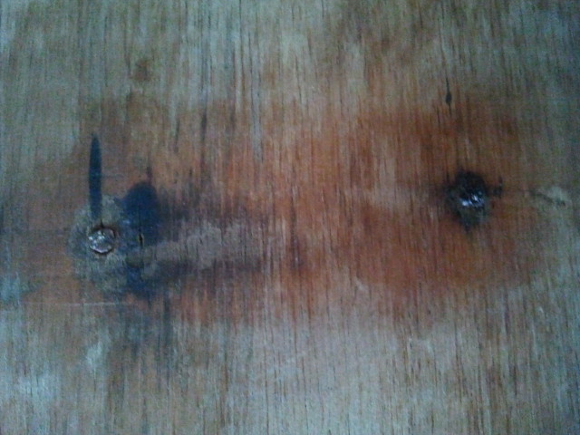

Qu'est-ce que vous pensez des tâches noires dans l'habitacle, comment les enlever ?
A certains endroits, les clous sont assez rouillés. Dois-je les enlever pour les remplacer ?

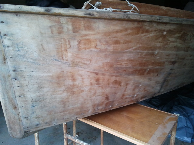

La coque semble saine

Les clous sont bien rouillés.

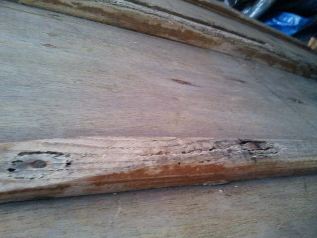

Et le liston est à revoir.
A changer ou à réparer ? Et comment ?

Les taches noires sont dues aux clous qui sont rouillés donc tu peux essayer de poncer pour atténuer les tâches. Mais à mon avis les tâches resteront n'oublie pas que ton bateau a dejà un certain nombre d'année comme les rides pour madame par exemple...
Revenons à nos moutons
Les clous..... Structurellement les clous ne servent à rien. Il ne servent qu'à maintenir les morceaux de CP pendant le collage du bateau. Donc s'ils sont rouillés tu peux poncer les tetes. Mastiquer avec de la résine époxy chargée avec la poussière de ponçage de ta coque pour teinter la résine. Tu peux aussi y ajouter des charges dans la résine pour la rendre moins liquide (donc plus facile à appliquer).

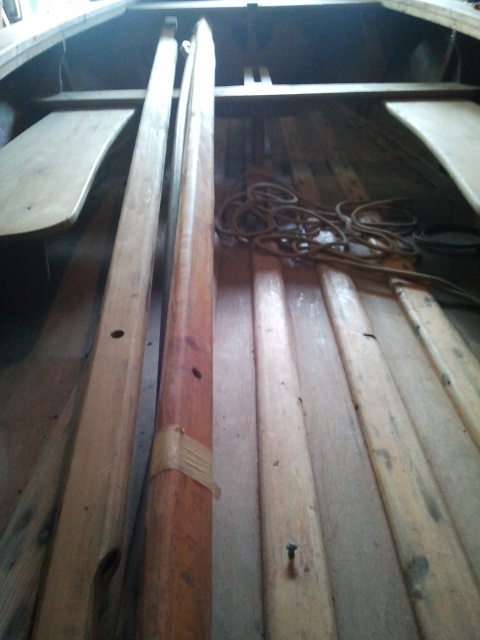

Sinon avant tous travaux de vernis ou imprégnation tu dois changer ton liston (dernière photo plubliée) et changer tes béquilles d'échouage car ils ont l'air malade. Et en les changeant tout de suite tu repars sereinement pour 20 ans.

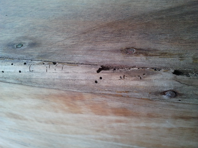

peut être traité au xylophène les trous d'insecte !
les clous certains mettent des vis inox entre chaque clou puis retirent les clous en dégageant la tête avec un petit foret. Boulot de fou !

bois pour le liston au choix mais de préference un bois noble du genre acajou
Béquille d'échouage résineux divers ci joint dans la rubrique trucs et machins le mode opératoire pour le changement des lattes de plancher. Pour les béquilles c'est le même mode opératoire:
asvaurien.fr/le-vaurien/trucs-et-machins/76-changement-des-lattes-de-plancher.html

Sur ce que propose TomTom pour les clous, je le partage, c'est une bonne première approche.
Toutefois, je ne serais pas aussi catégorique pour dire que les clous ne servent qu'au maintient à l'encollage. Sur les constructions modernes en CTP/epoxy, avec joints congés et autre technique cousu/collée, pourquoi pas. Mais sur des bateaux de 50 ans, qui utilisaient la PPU, je suis plus réservé. Sinon, pourquoi les chantiers se seraient em... à mettre des clous tous les 10 cm, et pour certains à utiliser du cuivre qui avait un coût certains.
Sinon , et bien quand tu retires les clous, tu fais ensuite un trou propre diam 8 et tu mets des morceaux de tourillons en bois acheter au bricocasto du coin. Et entre chaque clous, tu assures avec vis inox. Il faut compter un hivers complet pour faire un bateau.

Seul le liston est piqué par les insectes, je le changerai.
