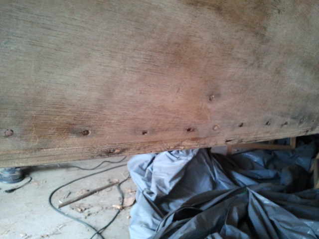

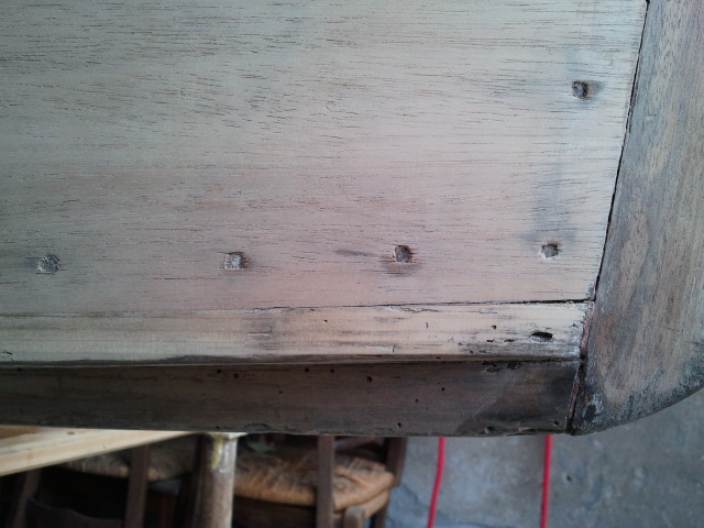

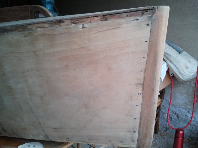

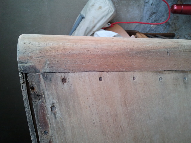

J'ai bien avancé ce week-end, j'ai enlevé le liston, ponçage de la coque, du pont et des plats-bords.
J'ai commencé à enlever les traces noires à l'eau oxygénée. Est-ce qu'il faut rincer après pour éviter un problème avec la sous-couche ?
Re: Nouveau Vaurien 06 Fév 2012 16:19 #20837
  • grizzli06
  • Portrait de grizzli06 Auteur du sujet
Que pensez-vous des bouchains ?
Re: Nouveau Vaurien 06 Fév 2012 16:20 #20838
  • grizzli06
Suite
Re: Nouveau Vaurien 06 Fév 2012 16:21 #20839
  • grizzli06
suite
Re: Nouveau Vaurien 06 Fév 2012 18:13 #20840
  • tomtomkaer
  • Portrait de tomtomkaer
  • Messages : 295
Je dirai que c'est pas mal toutefois et c'est logique le chant en dessous le liston a pris un peu l'eau. En soit ce n'est pas grave.
On voit pas beaucoup le détails de ce point mais sinon tu peux soit choisir l'option lourde c'est à dire de couper et recoller un morceau de CP avec scarfs et tout ce qui va avec.
Sinon tu peux prendre l'option legere et impregner généreusement à l'epoxy puis faire un mastic chargé avec la poussière de bois du ponçage. Toutefois pour éviter les coulures coté coque n'oublie pas de masquer sous le pont au niveau de la serre à l'aide d'un ruban de masquage.
Mais dans les deux cas refaire un beau liston en acajou
Bon courage

Re: Nouveau Vaurien 06 Fév 2012 21:51 #20844
tomtomkaer écrit:
... avec un tasseau de bois blanc et tendre intercalé entre la coque et le liston. C'est bon pour l'esthétique, l'amortissement des chocs, et la prise des mains.
