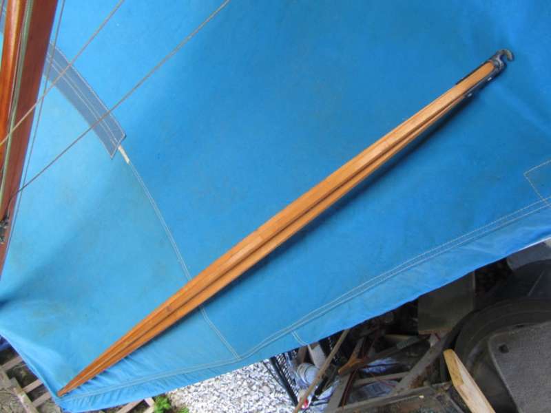

je suis en train de constituer un tangon bois
à partir d'un existant, dont je ne connais pas la provenance exacte (1m80).
Je pense raccourcir ce dernier à 1m60 hors tout et y rapporter deux crochets.
je recherche un deuxième crochet tel que celui illustré (long. 15 cm).
Peut être que quelqu'un en aurait un semblable !
merci
Lmo

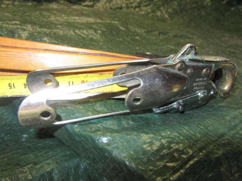

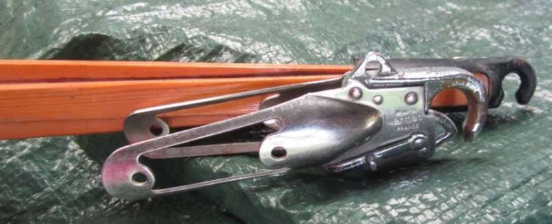

Voilà qui ressemble fort à ce que tu cherches:
www.leboncoin.fr/equipement_nautisme/1005538059.htm?ca=6_s
C'est sur la route de Quiberon ;)
Les utilisateur(s) suivant ont remercié: YVON, Thibault, lmo

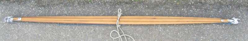

Tangon pour dériveur 01 Sep 2016 14:11 #48164
Un grand merci à Franck404 pour le tuyau, et à sir Wontola de s'être séparé du premier crochet !
voilà le tangon doté de deux crochets larguables inox.
il n'y a plus qu'à accastiller... j'ai acheté quelques poulies (pas encore la drisse ni les bras de spi) mais pour çà; j'ai encore plein de questions
notamment, je m'interroge sur le besoin de rajouter deux bloqueurs réhaussés (inesthétiques) sur le plat bord.
si on peut ne pas utiliser de "bobines" de passage de bras fixées sur cadènes et les remplacer par des barbeurs.
Et puis aussi, si la poulie folle en tête de spi (en cas de doublage de la drisse de spi pour hisser plus rapidement) ne risque pas de se coincer dans la patte d'oie (en câbles) de l'étai avant/poulie de drisse de foc...
Ce dernier point est critique, car si çà bloque cela pose de gros problèmes
pour hisser et pour affaler le spi...

Belle pièce le tangon !
Tangon pour dériveur 01 Sep 2016 18:56 #48166
Question bête (1 de+)
Ce tangon fait actuellement 1m75 HT, je l'ai déjà raccourci de 10cm
la longueur préconisée en classique étant 1m65,
le longueur nouvelle jauge étant 1m75
dois-je impérativement le raccourcir à 1m65 pour un spi classique ?
Remarquez, le tangon pesant 1.4 kg, cela l'allègerait davantage...
Tangon pour dériveur 01 Sep 2016 19:17 #48167
:cafe:
Ah oui vraiment...
Il me semble que ce serait indiqué .
