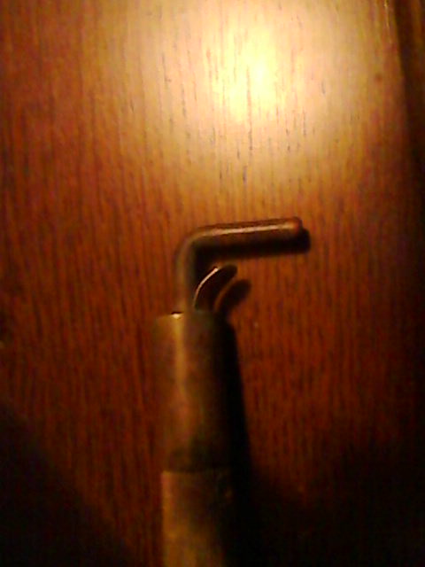

Tangon pour dériveur 02 Mai 2017 13:14 #50413
Dim du fameux zinbreque long 1m35 ,diamètre 17,4mm
Tangon pour dériveur 02 Mai 2017 13:16 #50414
Et puis

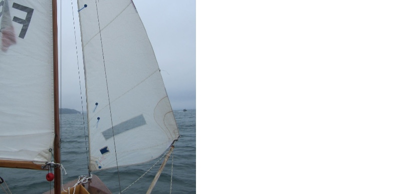

Tangon pour dériveur 17 Mai 2017 11:56 #50553
ou cà (crochet tangon de foc sur Meulan) :
à ce propos, je crois qu'il y a un anneau spécial situé assez bas à l'avant du mât du meulan pour le crochet de tangon du foc,
et que le tangon est assez court (d'après mes souvenirs env. 70/80 cm), en tous cas, il semble que d'origine il ne faisait pas 1m35)

Tangon pour dériveur 03 Jui 2019 22:13 #54950
@ Philippe,
Donc le zimbrèque .....
On rappelle que le zimbrèque a deux embouts distincts :
- D'un côté la tige droite qui va tranquillement se positionner dans l’œillet du point d'écoute de foc
- De l'autre un crochet droit que nous pourront crocheter dans un piton judicieusement vissé dans la face avant du mat à la hauteur qui va bien
ET NON PAS LE CONTRAIRE
Sinon au passage, je rappelle également les jauges distinctes pour la longueur du tangon de spi
- Jauge Classique = 1600mm
- Jauge Vaurien = 1750 mm
Avec tout ceci, tu vas déchirer en régate !!
