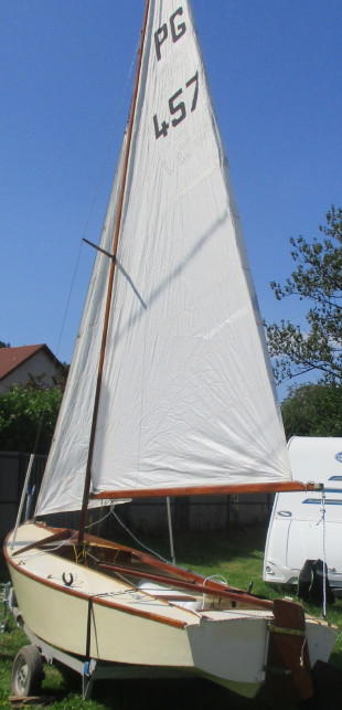

Une photo de l'ancien propriétaire de la "bête" en PJ, le chemin d’écoute de GV me semble "bizarre", qu'en pensez vous?

Pour ton système d'écoute tu as un point fixe au niveau du tableau arrière une poulie en bout de bôme puis une autre poulie à l'autre extrémité du tableau arrière

Et pour ce qui concerne ton circuit d'écoute , tu peux prendre exemple ici
asvaurien.fr/documents_asvaurien/pdf_archives/La%20bonne_conduite_v2_1954.pdf
page 15 sur 30, en zoomant tu vois distinctement ce dont perle Loïc dans sa réponse .
la tire arrière est la même pour ton bateau .
Et installes aussi un petit hale-bas de bôme, ça , peut être utile.....
