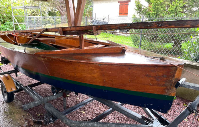

en effet, je viens de faire l'acquisition d'un guindé bois.
plustot en bon etat, je pense que ce ne sera pas une restauration tres difficile. mais tout cela dans un sujet specifique.
pour le moment je m'occupe de la remorque, qui elle, est un peu HS.

Salut ,
Des infos sur ce Guindé ?
Et sur ta remorque je vois que le bateau pose sur des rouleaux, sur les angles fond/bordés . Ce n'est pas très bon, donc pendant que tu bricole sur celle çi , profites en pour enlever les rouleaux et les replacer par un support plus doux pour la coque, J'imagine que ces rouleaux sont utiles pour faire glisser le bateau , mais c'st désastreux pour le et le pointage

oui, effectivement, je ne suis pas chaud pour le laisser sur les rouleau...je vais demarrer un fil sur la remorque, parceque c'est tout un roman..

Bonjour Stef !
sacré canot, et presque tout vernis en plus, du grattage en perspective
incroyable le support de mat, de type à palonnier, il fallait y penser !
le mat a l'air noirci, il mérite d'être mis à nu au grattoir, mais avant,
en général la colle du milieu ne fait plus effet au bout de 50-60 ans. Il faut bien vérifier ce point
si les deux tasseaux du mat se décollent sur presque toute la longueur, c'est une bonne nouvelle, si tu peux les séparer puis les recoller ensuite
le mieux est de le faire avant de poncer/gratter le vernis, pour ne pas imbiber des zones n'ont pas besoin de colle et éviter des différences de coloration éventuelles)
(en général c'est mieux de recoller les pieces de bois abîmées/délaminées avant de les poncer, tu peux pour cela utiliser de l'époxy bi-composant pure, par ex. en 2 tubes (résine+durcisseur) (petites quantités par ex pour petites fissures ou en pot pour infiltration en profondeur/ou rebouchage d'ecarts avec une charge de sciure de bois ou de microballon (attention, ce dernier peut rester blanchâtre au séchage) pour l'épaissir, etc. )
Après grattage au grattoir, ponçage au 80 puis 120 et 180, tu peux utiliser de l'eau oxygénée du commerce pour blanchir ces zones et du dégriseur de bois, il restera peut être du noir mais bien moins
bon courage pour la suite !

Merci, oui, effectivement, je vais devoir gratter !
un chantier pour cet hiver!
