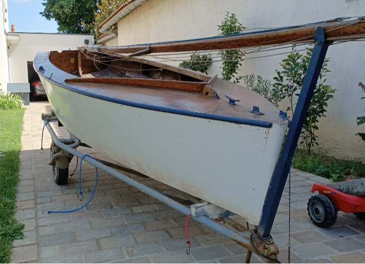

Voilà un vaurien que j'ai récupéré au fond d'une grange, quelque peu oublié par son ex propriétaire. Acheté 300€, après une restauration, que je vais tant bien que mal essayer de réaliser dans les règles de l'art, il pourra naviguer sur le Grand Large près de Lyon. Quelques photos et à bientôt sur le forum pour les étapes de la restauration.

Il semble en pas trop mauvais état ce Vaurien 8-)

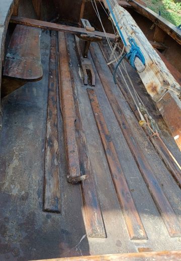

Des nouvelles de ce vaurien avec un avant-après.
Tout d'abord l'AVANT.
Le ponçage a pris beaucoup plus de temps que prévu. Le vernis bien qu'écaillé à certains endroits, était souvent pâteux. J'ai donc utilisé une disqueuse avec disque abrasif et une ponçeuse à bande.

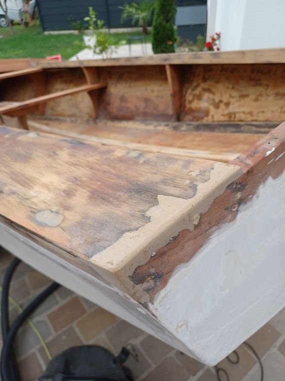

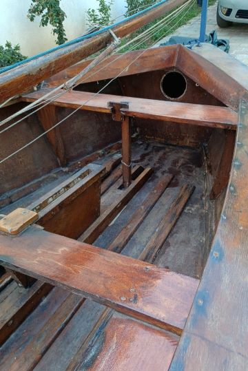

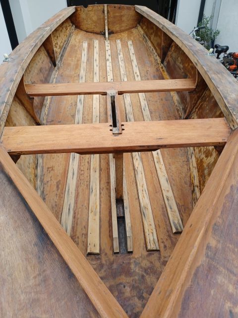

Ci-joints les photos après ponçage. Les parties abimées ont été réparée à la pâte à bois avec durcisseur. J'ai également retiré le caisson de proue qui ne me semble pas jouer un rôle déterminant au niveau structurel. Les listons ont été retirés, poncés et recollés au mastic colle. une grande partie de la visserie d'origine a été remplacée par de la visserie inox.

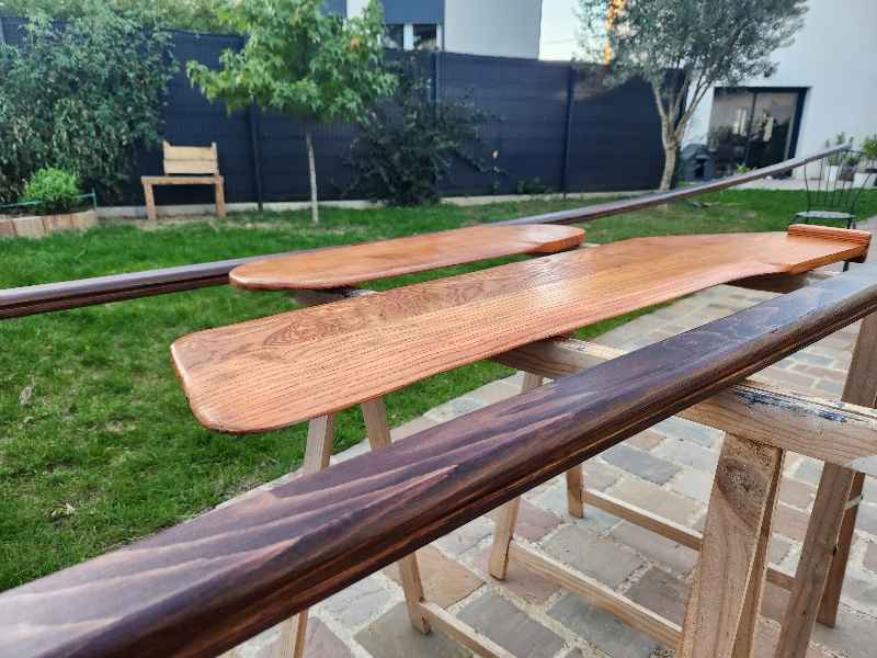

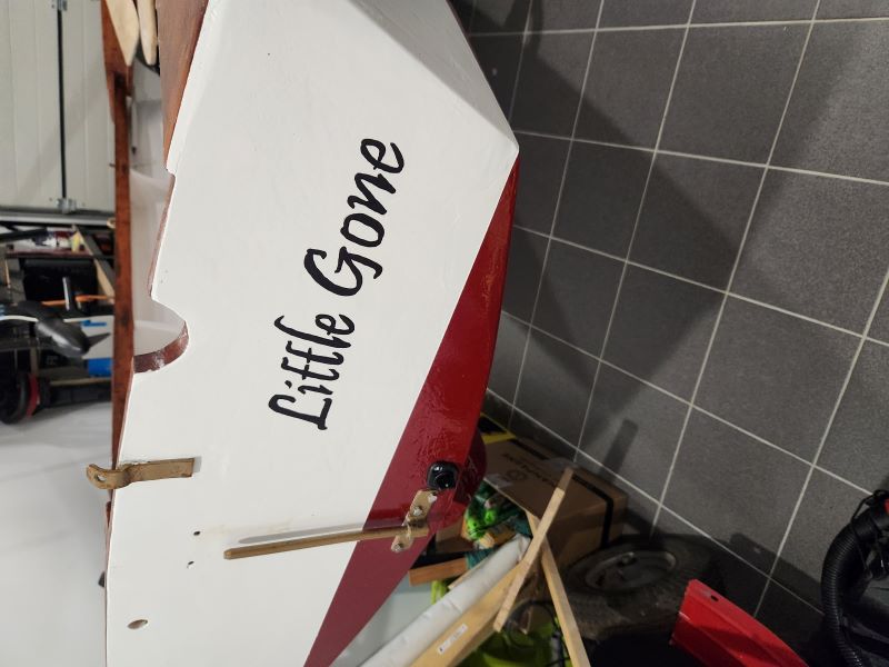

Non peu fier, ci-dessous le résultat fini, en blanc, peinture international Toplac Plus, en rendu bois, teinte mérisier et lasure
Un vaurien sorti d'une grange qui demande à revivre 25 Sep 2023 17:57 #61461
  • Michael69
  • Portrait de Michael69 Auteur du sujet
  • Messages : 11
  • Remerciements reçus 2

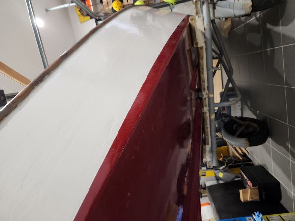

La suite pour la coque :
Ponçage, résine epoxy/fibre de verre sur quille et bouchains, lissage au mieux au watertite, avant mise en peinture International Toplace Plus.
En avant première, vous découvrez le nom du vaurien " Little Gone ", Gone signifiant gamin pour les lyonnais.

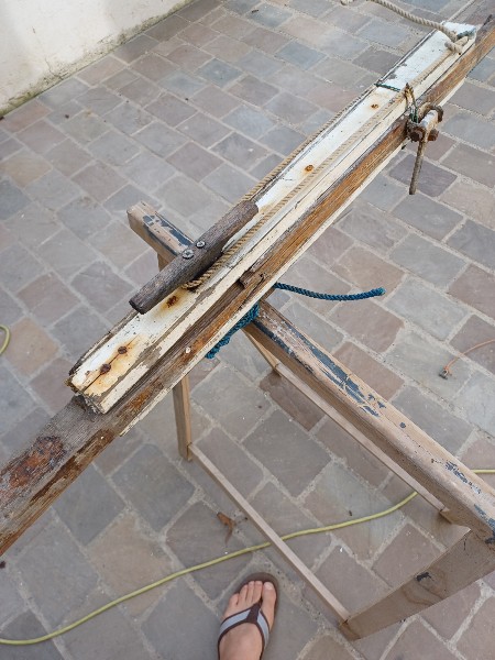

La rénovation continue. J'ai réparé le mat qui était fendu en 2 morceaux distincts à environ 1m20 en remplaçant toute la partie inférieure par emboîtement et encollage. Teinte et lasure,voici le résultat. Je reste demandeur d'une aide précieuse pour l'accastillage, car c'est hors de mes compétences! Et le chantier est quasiment terminé. Merci!
