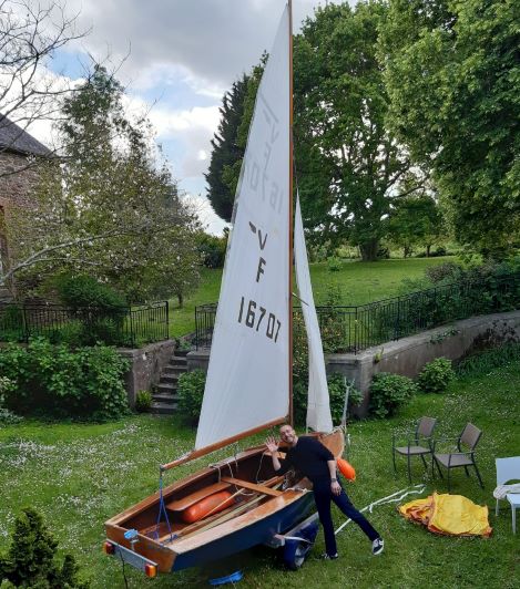

Je m'appelle Mounir et je suis très heureux de rejoindre depuis quelques jours la communauté des propriétaires de Vaurien! J'ai 46 ans et je réalise comme beaucoup sans doute, un rêve de gosse. Je viens de faire l'acquisition d'un Vaurien (numéro de voile 16707) fabriqué par les chantiers Besnard. Je vis en région parisienne mais mes attaches sont du côté de Dinard où le bateau est stocké pour le moment. Il est en bon état général mais il y a quand même pas mal de boulot en perspective. Je ne m'en plains pas; je me réjouis à l'idée de gratter, poncer et coller pendant mes longues soirées d'hiver :-)
J'ai voulu faire la mise à l'eau ce week-end mais le manchon en plomb d'un hauban s'est désintégré en gréant le bateau. Cela démarre fort, je crois donc que je vais devoir commencer par changer les haubans et l'étai de foc. Il y a de fortes chances que j'appelle à l'aide pour profiter de vos conseils éclairés avant de pouvoir vous rejoindre sur les plans d'eau.
Merci à vous de m'accueillir!

Bienvenu ici ! Jolie photo de présentation !

Il a l'air bien chouette ce bateau.
Pour le sertissage cassé, dis-toi que c'est une chance. Il aurait cassé sur l'eau tu ruinais le mât.
C'est donc un signe qu'il y a peut-être quelques vérifs à faire.
