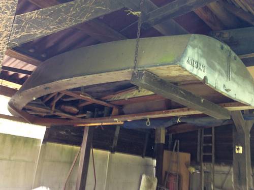

Il a des voiles bleues ton Vaurien...... :D
Et il a ou avait un non sur le tableau arrière.... :whiste2:
Et ton Vaurien à été repeint depuis qu'il à été dépendu du plafond de la grange ou il était stocké...:yes: c'est peut être pour ça que le bleu encrasse tes disques

Bonjour Patrice,
Effectivement, les voiles sont bleu.
Son nom est LYGUY.
Phil
Phil - Vaurien 17457 01 Sep 2020 18:30 #57512
Comme quoi... c'est utile les archives ! Tu vas le repeindre à la couleur d'origine ? Du moins celle qu'il avait lors de son stockage ?

Gagné. Felicitation pour tes talents d archiviste. Nous avons passé ( à deux) un peu de temps pour le descendre .... en revanche, sauf erreur de ma part, la coque est verte !!! Si tu as des infos, j aimerai le peindre avec sa couleur d origine. Merci.
