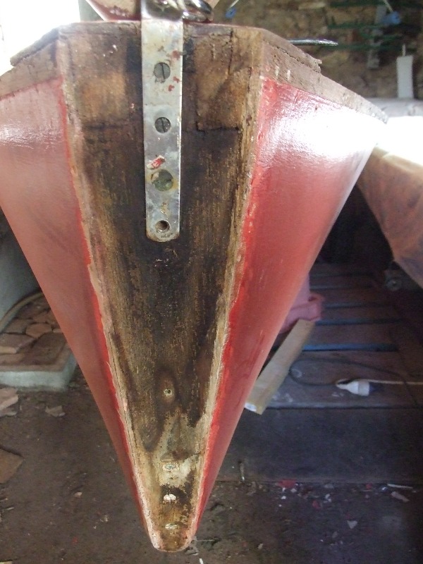

Je suis nouvel arrivant sur le forum. Je m’appel yannick, le bateau n’est pas encore baptisé, ça viendra je l’espère. Nous avons avec ma compagne comme projet de restaurer
un vaurien Guindé (1969) qui a permit à mon père d’apprendre la voile. Celui ci est entreposé dans un garage depuis 40 ans.
Nous naviguons régulièrement en habitable et souhaitons remettre ce joli canot à l’eau pour profiter de belles balades sur l’Erdre (Nantes).
Le bateau est actuellement dans le Finistère.

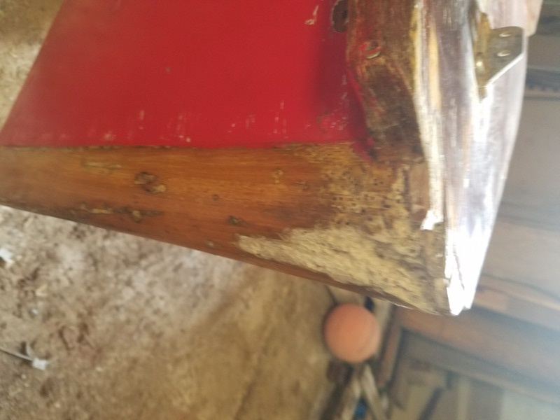

Nous aurions aimé avoir vos conseils concernant la restauration de ce bateau. Je vous joints quelques photos, mais une partie de l’étrave m’inquiète car celle-ci est « pourrie ».
La pointe du tournevis s’enfonce à l’intérieur, le reste du bateau me semble en bon état d’après mon inspection.
SI des spécialistes du vaurien pouvez m’indiquer le type de réparation à envisager au vu des « dégats », cela me permettrait de m’attaquer aux travaux ou alors de considérer que
ce projet de rénovation est trop lourd. Nous sommes conscients du travail et motivés pour décaper poncer vernir et repeindre ce bateau.
J’ai déjà à la lecture du forum une idée de la tache qui nous attends mais le morceau d’étrave me parait vraiment abîmé et je ne suis pas sûr d’avoir les connaissances
pour restaurer celle-ci.

Salut Yannick , ce serait dommage de caler devant ce petit bout de bois .... surtout qu il est plutôt la pour la deco ou alors comme le disent certains , comme poussoir de bordés des copains..... sont remplacement n’est pas très très compliqué .

Il faut que tu saches que l'étrave est en deux pièces. Une que tu ne vois que dedans et sur laquelle sont fixés les bordés L'autre fixée dessus : celle que tu vois de l’extérieur et qui semble abimée.
Il est probable que celle intérieure ne soit pas touchée. J'imagine que tu vas trouver dans les sujets dédiés une photo de quelqu'un qui a remplacé l'étrave (Yvon peut-être?)

l'avantage du bois est qu'on peut presque tout faire avec, s'il manque un bout, on rebouche ou on rallonge, bref on scarfe* on marquette et on bichonne ! *Franck404 t'en diras plus là dessus.
à mon avis, hormis s'il faut vraiment remplacer toute l'étrave, il te faudrait voir quelle est l'épaisseur du bois pourri, puis scier précautionneusement la zone pour obtenir une empreinte bien découpée. Ensuite retailler un morceau de bois d'essence proche, pour le coller à l'epoxy à cet emplacement, puis poncer, pour un fini aussi résistant que l'origine. Parfois ce n'est pas tout à fait la même teinte, mais çà reste une jolie réparation même en bois apparent, et on finit par s'attacher à cette cicatrice laissée par le temps. En tous les cas cela vaut le coup, vu l'état de la coque dans son ensemble. Donc et bien vas-y pour la restauration sans trop te poser de questions, en tous les cas tu frappes à la bonne porte. !!!:specool:

Pour ton étrave , il semble qu'il n'y ai qu'une petite partie en partie haute qui soit abimée , comme le dit Luc tu coupe proprement la partie pourrie et tu la remplace par un morceau d'une essence et couleur rap
raprochant
