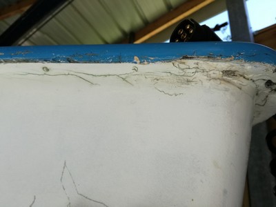

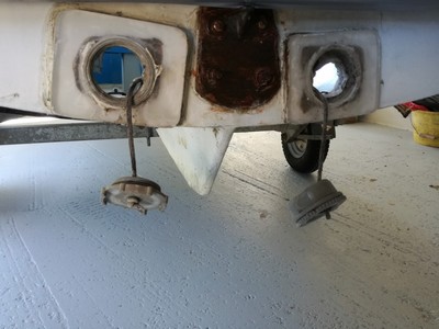

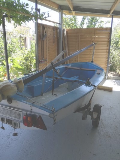

Bonjour
je me suis donc rendu en Bourgogne hier. Un beau périple avec une double crevaison à moins de 10km de la base voile ou je suis allé le cherché. j'avais pourtant anticipé le coup et y étais allé avec pneus et deux chambres à air. hélas, les roues étaient mortes et l'un des pneus, tellement collé à la jante, était indémontable, mémé en roulant sur la roue avec mon van... Bref, je gare la remorque sur le parking d'une zone commerciale qui m'avait été indiquée par le vendeur et je pars en quête d'un dépannage, pédibus sous le soleil radieux de Dijon. C'est finalement chez Norauto que je trouve mon bonheur en la présence de deux roues complètes adaptables. le périple peut donc reprendre après ce petit coup de chaud.
Quelques heures plus tard, le bateau est arrivé dans le Loiret. Il est connu de l'association et dispose d'un certificat de conformité. c'est donc un Vaurien Bihoré de 1976 portant le numéro 32217. le numero de coque est différent mais ce numéro doit être le numéro de coureur non? Il ne me reste plus qu'à prendre mon adhésion.
Il y a, comme prévu, un certain nombre de points à reprendre :
- gouvernail
- vide vite
- étambrai
- liaison coque pont à l'avant
- voiles
- drisses
mais je suis très content. Le vendeur était sympa et conciliant.
j'ai quand même deux questions en suspend. une relative au transport et l'autre au stockage.

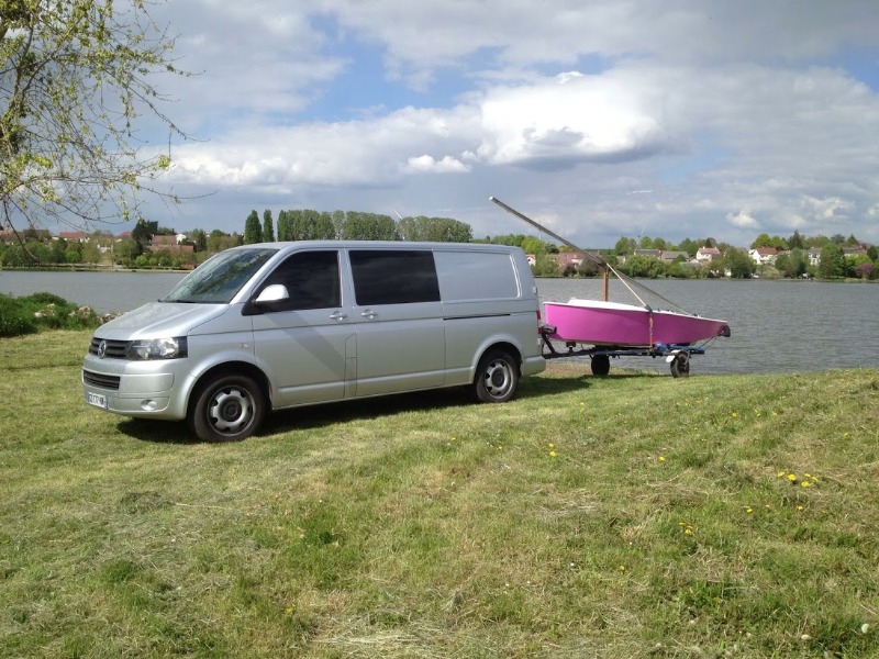

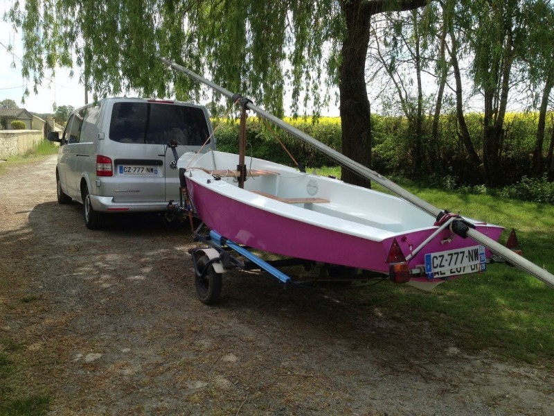

Pour le transports, la remorque comporte un mat à l'avant permettant en théorie au mat de passer au dessus de la voiture. Comme je tracte avec un van, existe-t-il un montage adapté permettant de ne pas famber le mat et évitant qu'il traine au sol? je pense à un X au niveau du tableau arrière ou à un petit mat de reprise sur les aiguillots de safran mais j'ai comme un doute sur la solidité de ces deux points d'appui.
Pour le stockage intersaison, avez-vous tenté le stockage sur la tranche? je pourrai réaliser un ber permettant de répartir les efforts sur tout le bordé et stocker mon bateau sur le coté. il tiendrait moins de place et permettrait de bosser dessus. sur ce point, Thibault dispose-t-il toujours de fichier numériques de la coque (idéalement sous Sketchup) afin que je dessine le ber?

Salut Sébastien ,
Yannick du Berry faisait comme çi , tu peux retenir comme second support intermédiaire son montage , dans l'étambrai . Sinon j'ai vu le même principe de support intermédiaire mais en se servant du puit de dérive , un plaque de CP verticale de la largeur du puit , une autre à l'horizontale qui s'appuie sur le dessus du puit et un mat support fixé sur cette dernière plaque horizontale .

Tu coupes le support de mât actuel et tu le manchonnes pour le rallonger.
Avec deux longueurs possibles comme ça réversible si t'as une voiture

+ un avec Franck , c'est en effet le meilleur moyen , d'une part parce que ton mat sera mieux tenu.
Olivier en recherche d'un Vaurien? 01 Aoû 2020 18:55 #57199
Et d'autre part parce que ça n'appuiera pas sur le fond du bateau ......
+un avec Loïc
