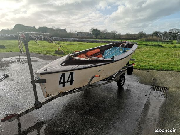

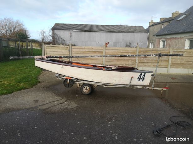

Je cherchais une remorque avec mise à l'eau pour mon Tiwal 3 (tiwal.com/fr/tiwal3/), car j'en avait un peu assez de le gonfler / dégonfler tous les jours. J'en ai trouvé une pas trop chère à côté de chez moi mais il y avait un Vaurien dessus ! Du coup je l'ai adopté :)
Je n'ai pas trouvé de plaque de constructeur mais la grand-voile porte le N° 28013, ce qui selon votre base de données donne une année de construction en 1972 dans le chantier Bihoré et une certification le 05-août-75.
Le bateau est en bon état général mais nécessite une remise en peinture et le changement de quelques vis et boulons. J'espère pouvoir effectuer quelques sorties avec dès cet été. Mon bassin de navigation est le Nord Finistère entre Portsall et Saint-Pabu ainsi que la rade de Brest.

Voici les photos de la bête !

Ben c'est top !
Par contre, ce ne doit pas être le 28013. Car les Vaurien Bihoré sont en plastique.
Donc il faut chercher autrement.
Par contre le 28013 est identifié à l'origine dans le 29. Peut-être une relation de cause à effet sur le fait que ces voiles soient maintenant sur ce bateau.

effectivement ce n'est pas un BIHORE mon vaurien etait a peut pres dans le meme etat avant restauration il faut mettre le bois a nu voir si le bois est sain un traitement epoxi sur la coque extérieure avec toile de verre sur les bouchains et liaison piece d'étrave et bordés cp pas mal de temps et de patience mais le resultat est interressant
