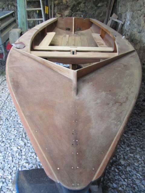

bonsoir,
le moment fatidique du vernissage approche . Les questions reviennent.....
1 : quelqu'un a t'il un calcul fiable de la surface développée d'un V (calcul du nombre de litres a commander...; j'arrive a 23 m2 ??)
2 : je pars sur une base teintée acajou de chez Rue de la mer, pour raviver le bois "délavé" ; il la donne comme compatible avec le polyuréthane monocomposant Godspar satin ; quelqu'un en a t'il l'expérience ?
3 : nécessaire de "dépoussierer AU DILUANT ou au trichlo ? , ou/et de traiter à l'acide oxalique dilué ?
pour les flottaisons, je vais voir du côté de Nénuphar, et le bouchon de vidage du tableau arrière aussi (je pense créer un 2ème vidage symétrique car l'eau résiduelle stagne du ôté ou il n'y en a pas , a cause la quille) .
pour la voile à réparer : pas eu le temps !
voilà voilà... a suivre

bon, on avance, on avance...merci a tous
un dernier p'tit temps de réflexion et je commande ...
tout nu, il est déjà beau (photos à suivre) ; alors en livrée finale !!
