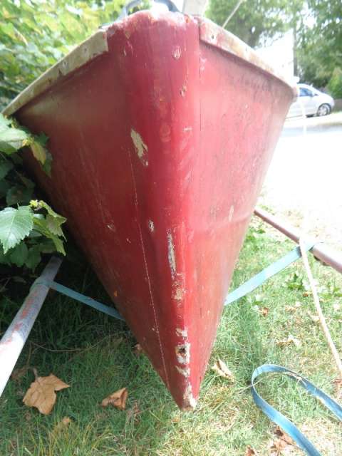

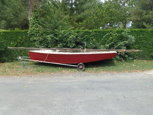

bonjour j'ai acquis par don un vaurien des années 50,je voulais avoir des conseils quant a la possibilité de le restaurer ou non,sachant que je n ai pas de lieu pour le mettre a l 'abri.merci

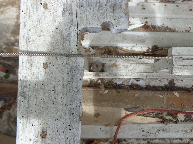

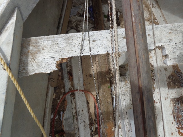

Heu , les p'tit trous dans le banc , ça ne m'inspire pas mais pas du tout.
Et il y en à aussi sur les lattes du fond.:woot:
Fait un bilan complet de l'état de la coque , avec la pointe d'un couteau.
Partout où la lame rentre , c'est a changer .

il est difficile d'avoir une bonne opinion par photos.
Ce que l'on voit laisse présager pas mal de boulot, ce qui induit quand même de pouvoir travailler à l'abri et nécessite quelques compétences: au minimum une bonne envie de bricoler.
Tu devrais indiquer dans quel coin tu te situes. Avec un peu de chance, quelqu'un qui n'est pas trop loin et qui a un peu l'expérience de ce type de chantier pourra t'en dire plus...

bonjour,c est ce que je pensais....merci je suis a fouras en charente maritime...si je n ai pas de solution je n ai pas trop envie de le laisser mourir définitivement je pense surement le revendre a regret!!!!
