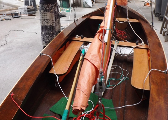

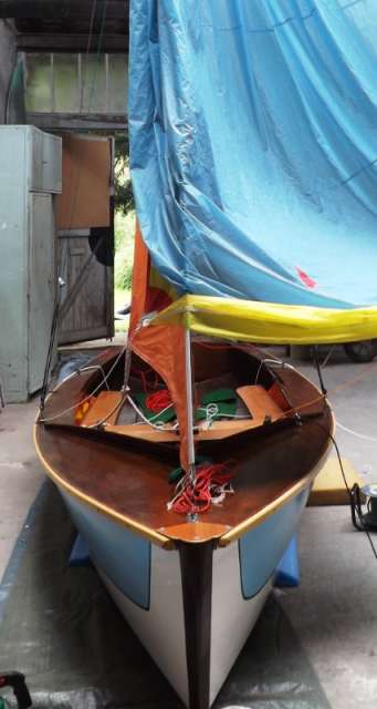

j'ai acquis une "épave" de vaurien (massacrée) que j'ai rénové cet hiver
il avait été donné à son vendeur qui a commencé sa "restauration"
mais vu l'ampleur du chantier a préféré s'en débarrasser avant qu'il ne devienne un gouffre à désillusions.

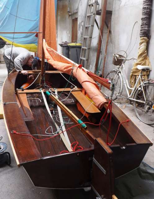

c'est un meulan de 1960 (7097) j' y ai consacré 80 h., tout était à reprendre :
recréer un gréement complet en dépouillant le mat en bois cintré d'origine,
rénover une remorque, la coque, l'accastiller, renforcer partout où cela s'imposait
(faire des barrots de liaison à épontille pieds de mat, et puits de dérive pour supprimer le jeu et la déformation de la coque,
doubler les bancs devenus mous, etc...etc...)
bref un travail de fond et de forme

pour "rénover" cette coque massacrée / décapée à la meuleuse ... j'ai été obligé de peindre,
les bois naturels étant en trop mauvais état pour être laissés vernis ( à regret).
pour la déco j'ai essayé de faire au mieux avec ce que j'avais sous la main
comme je devais absolument limiter les frais(car peu de moyens)
j'ai utilisé un fond de pot de plastilaque bleu donnée par le vendeur
et une glycero blanche pour la coque en 4 couches qui trainait dans l'atelier.

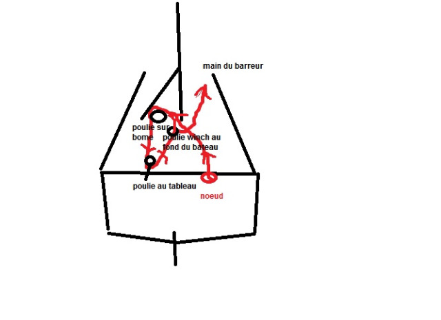

pour commencer une petite remarque : même si le circuit d'écoute que tu utilises doit être fonctionne, pour faire tout à fait d'époque il faudrait le revoir (par exemple comme suit : noeud bloquant dans trou1 existant du tableau arrière (ou patte inox vissée)- passage dans la poulie de GV sur emerillon - retour sur poulie ancrée dans trou 2 du tableau arrière - ensuite au choix : options 1 direct dans la main du barreur (solution d'origine) [ou option2 : passage dans poulie winch sur emerillon ancrée au fond du bateau en face du barreur puis dans la main du barreur ]

Vérifie ton schéma, je ne pense pas que tu aies ça sur ton bateau. Il doit y avoir une pantoire.

pour répondre à la" pantoire" : il y en a bien une pantoire mais j'ai du l'avancer car j'ai une bôme trop courte ...
=> tire vers l'arrière = j'ai mis 2 petits pontets sur le plat bord à 30 cm en avant du tableau
et réalisé le circuit "amélioré" de la pantoire (fourche avec poulie > poulie à ringot derrière la bome pour doubler l'ecoute qui passe
sous la bôme puis plonge vers une poulie de retour de fond de cockpit tenue verticalement par un ressort.
je trouve cela plus "pratique" à la manœuvre et la gestion de la GV (mais pas très "tradi je reconnais)
le petit bémol de ce choix c'est le "stick" (réalisé avec un morceau de canne à pêche en roseau des 50's)
que j'ai du recouper pour qu'il passe librement au virement de bord
en fait le mat en bois d'origine étant HS (banané (bonne année ?) mais mauvaise santé !) il m'a fallu le remplacer
j'ai trouvé un mat alu compatible qui trainait au club sur le toit d'un algéco et ai recopié le positionnement du gréement
j'ai mis un coup de peinture en bombe marron sur le gris alu histoire de "tromper l'oeil"
il a fallu refaire le pied de mat pour aller dans l'embase bois et se contenter de la bome plus courte qui allait avec le vit de mulet.
vois sur la photo ci dessous, il n'y a point (besoin) de pantoire, et pas de poulie au fond du cockpit : le système tradi est simplissime !

Simplissime, mais moins performant dans le petit temps et le médium, car bridant trop la chute.
Dès fin 60 ou 70 les navigateurs de Vaurien testaient les différents circuits d'ecoute.
La jauge Vaurien est (à toujours été) très stricte sur les nombres de taquets / poulies pour limiter les coûts, mais très libérale sur le positionnement, ce qui a permis à plein d'idées de germer, et de s'imposer pour certaines, ou au contraire tomber dans l'oubli.

Oui tu as raison, j'avais oublié tellement ça fait longtemps que j'avais modifié.
Sur le schéma ça me paraissait étrange, mais en fait la photo est très parlante.
D'ailleurs, une question me revient.
Je trouve que dans les cas d'une pantoire habituelle , seul le brin au vent est tendu et donc a tendance à faire gîter le bateau. Alors que dans ce cas là les deux brins sont également tendus, ce qui finalement tire tout l'arrière. ça semble mieux, non?
présentation d' Arno du 77 et de son vaurien 04 Jui 2019 23:13 #54968
Euh, Non! Rien à voir sur la gîte du bateau, peu importe où c'est fixé.
Système Vaurien tradition : on tend la chute lorsqu'on borde = bien dans la brise ou les bateaux avec hâle bas peu efficace (cas des V tradition)
Avec pantoire dédoublée (cas de la grande majorité des V régate, une multitude de variantes plus ou moins démultipliées existent) : quand on borde, on centre la bôme et une fois celle ci centrée alors seulement on bride la chute si on continue à border. Parfait pour contrôler l'ouverture de la chute de GV dans les petits airs et le medium. Prévoir hâle bas puissant dans la brise.
Suivant les systèmes, (comme celui d'Arno) il faut régler la longueur de la pantoire en fonction de la hauteur de la bôme. Pantoire trop haute on ne peut pas border à fond, trop basse on tire trop sur la chute.

Je vois bien ce que tu dis pour la chute Thibault, mais le coup de la gîte, me semblait assez logique. A savoir que l'un favorise la gîte . Je vais avoir du mal à me défaire de ce préjugé je crois
Je vois bien que les forces sont transmises essentiellement par le mât qui de par sa taille exerce un grand bras de levier, mais je pense qu'il y a un peu dans la pantoire .....

Oui, mais l'ensemble bateau "coque + mat + voile" constitue un tout. A position de la bôme identique, peu importe la façon ou l'endroit dont elle est reliée à la coque, ça gîte pareil, quel que soit le chemin emprunté par les efforts.
Tu peux contacter un enseignant en mécanique du DUT le plus proche de chez toi pour confirmer mes propos ;)
Ce qui peut jouer dans ce que tu explique, c'est que la pantoire dédoublée ne borde pas pareil que le circuit tradition.
Avec pantoire dédoublée, l'action de centrer la bôme est plus rapide et plus efficace qu'avec le circuit tradition, ce qui fait qu'à tension d'écoute égale (dans la main du barreur), on borde plus, et donc ça gîte plus.
Avec le circuit tradition il est quasiment impossible de centrer vraiment la bôme (ou alors il faut border exagérément fort).
Nota : sur mon Vaurien, pantoire dédoublée, quand je suis bordé à fond les deux brins sont d'ailleurs en fait bien tendus.. Evidemment quand je choque dans les surventes seul le brin au vent est tendu.
présentation d' Arno du 77 et de son vaurien 05 Jui 2019 12:36 #54972
exact , la bôme n'est jamais véritablement dans l'axe mat/coque ce qui amène à border instinctivement trop fort .
