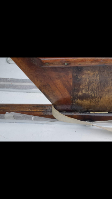

J'en retape un et j'ai quelques problèmes. Déjà avec la sangle de rappel. Celle que j'ai ne fait pas l'aller retour de l'avant à l'arrière. Je veux donc l'attacher à l'arrière et passer autour du puits de dérive qui, au niveau du passage de la sangle, est une pièce en bois massif (photo). Ma question : est ce cela ne risque pas d'arracher le puits de dérive ( ce qui serait un peu embêtant). Autre chose, est ce vous avez une astuce pour boucher les trous d'évacuation d'eau à l'arrière ? Le problème étant que le bateau sera mis à l'eau, pour la première fois depuis sa restauration, pendant la semaine du golfe donc la date approche vite... Sinon, les travaux avancent bien et le bateau sera donc à la semaine du golfe.

C'est un endroit classique pour une sangle donc a priori aucun souci.
Pour les trous, s'ils sont ronds, tu dois pouvoir trouver des bondes en liège (conique et facile à poncer). Sinon, je dirai une cale de chaque côté avec joint chambre à air ou combi néoprène à l’extérieur. Cale intérieure vissée dans la cale extérieure. Comme ça tu reportes à plus tard ce sujet là. Eventuellement tu prends ta visseuse si nécessaire.
On se verra sûrement ces jours-ci.
Et mets un bon scotch dans ton seau, tu auras peut-être des surprises si tu ne l'as jamais mis à l'eau

Précise le diamètre des nables.

Les nables ne font pas la même taille, construction artisanal. L'un fait 3,5 cm et l'autre 4 cm. Je pense que pour la semaine du golfe je vais opter pour des bouteilles coupés. C'est pas très beau mais ça sera suffisant le temps que je trouve mieux.
J'espère que tu as raison pour la sangle de rappel car je n'ai pas très envie de me retrouver à nager avec mon puits de dérive dans la main...
