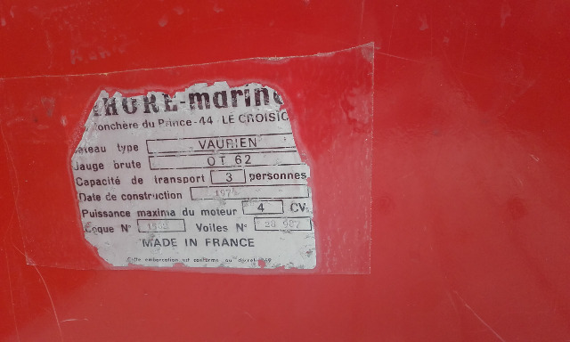

J'ai acheté récemment.un vaurien bihoré de 73. je mets la plaque en pièces jointes.

Pourtant, il y des cassures au fond de la coque.
Dois-je m'inquiéter?
Commet-faire pour les réparer?
Photos en dessous

elle est pas grande ta cassure mais il faut la boucher rapidement
Tu peux essayer d'y visser une vis au milieu pour faire ressortir le bout de fibre et avant tu fais couler un peu de résine dans la fente , t'attend que sa sèche .
