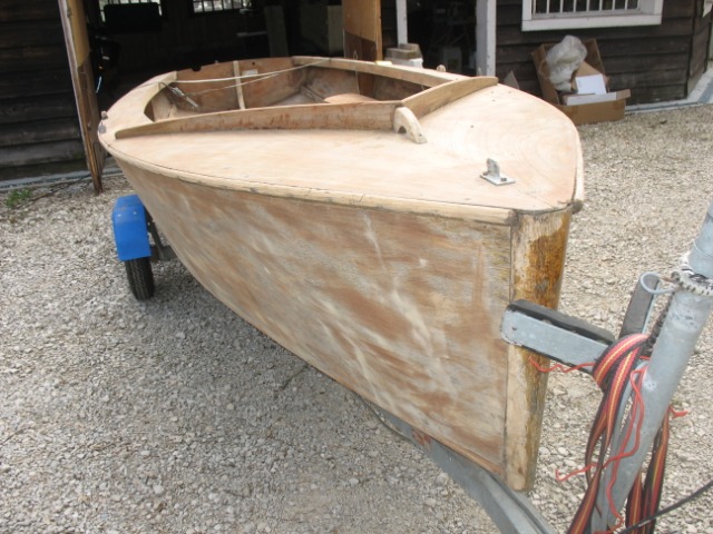

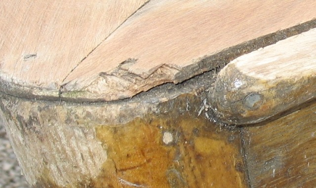

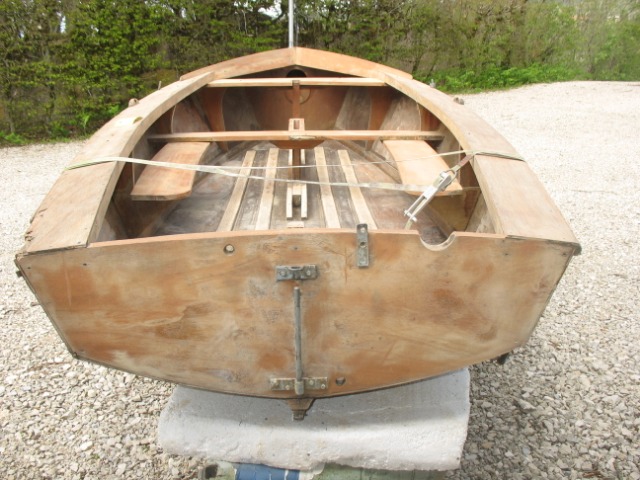

bonjour, j'embarque ! ; Pat 70 ans en août; soit un peu plus que le vaurien Meulan n°592 trouvé complet (vernis) dans une maison achetée.

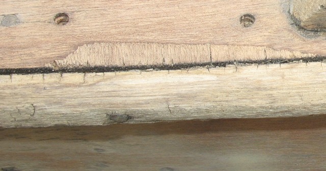

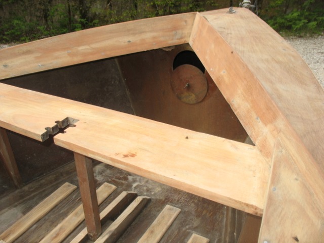

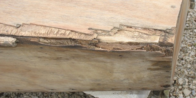

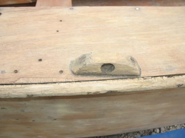

Tout vernis ; l'ai poncé ; questions 1/ un truc pour poncer dans les coins ? 2/couleur de fond non homogène (photo) : la lasure marine acajou résine alkyde en phase solvant serait elle une solution 3/ ensuite vernis polyuréthane monocomposant brillant ? 4/ au préalable je pense faire les petites réparation à la colle époxy ? (photos) et pour la + importante (Arrière gauche) contreplaqué délaminé : je pense enlever la couche supérieure délaminée (sur un rectangle propement découpé et recoller à l'époxy une couche de contre plaqué marine . Correct ? volià, voilà ; je fournis l'huile de coude et espère le voir naviguer devant chez moi (lac St POINT) avec mes petits enfants...

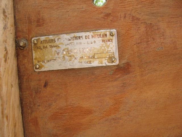

1ère question, qu'est-ce qui te fait dire que c'est un Vaurien Meulan, n°592 ?

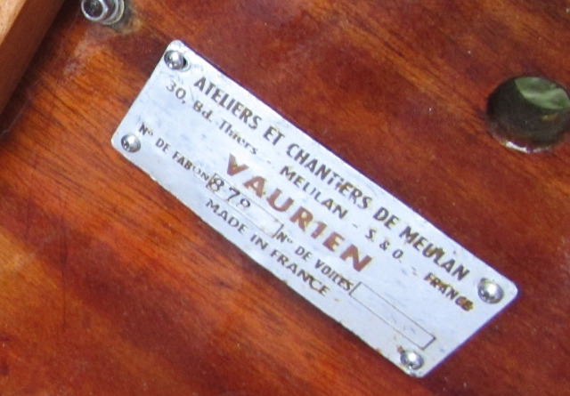

bonjour. C'est la plaque qui est d'origine à coup sûr et trés lisible; mais pas d'indication d'année (pas de cas prévue pour ça) et pas de numéro de voile (case vierge)
et historique de la maison de famille ou se trouvait le bateau depuis son origine.

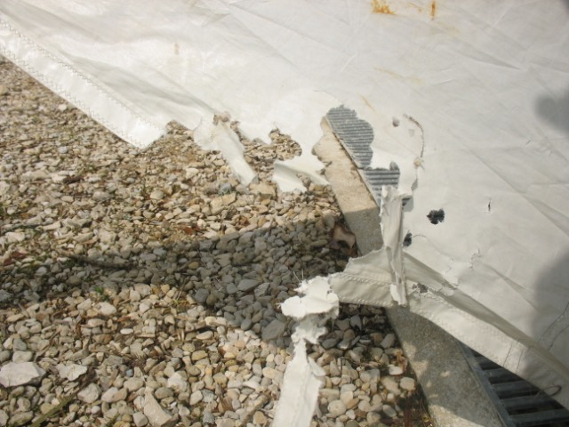

Bon, la grand voile en coton a été boufffée par des souris au niveau du triangle du point de tire. j'aimerai bien la réparer , pour le fun, pas pour le rendement de la voile !

Attention le CP de coque de la zone arrière sur le bordé sera aussi à revoir en profondeur, voire à remplacer car il a l'air quand même bien attaqué et la zone autour des clous au niveau de la jonction avec le tableau arrière a l'air molle ou délaminée...
D'après les photos c'est bien un Meulan, mais le numéro 592 fait plutôt penser au numéro de fabrication, tel que pour l'n° 878 indiqué sur la plaque du meulan n°5157 finistérien fraichement restaurée ci dessous et qui ne comporte pas de n° de voile non plus....

et il va me falloir trouver des réserves de flotaison (genre air bag dans le compartiment avant ? et il y avait des blocs polystirène fixès sous les bancs ....

Pour enlever le vernis dans les coins , il y as les inconditionnels du grattoir ,un post a déjà été fait sur ce sujet , a lire absolument.
Pour le vernis , je vois bien un vernis tout simple , mono composant , pour pouvoir surcoucher après un très léger ponçage de l'ancien vernis.avec un bi composant c'est moins simple de reprendre les rayures.
Sur certain bateaux il y a presque une dizaines de couches , et il sont magnifiques. Vernis clair ou ambré , au choix.
Pour la réparation du cp ( contre plaqué) c'est plus complexe , attention a la couche de plaquage ,la couche que tu vois,elle peut être d'essence de bois bien différent .et donc de couleur différente.....

merci merci de l'aide ; pour le ponçage, c'est plié : j'en suis déjà a 90 % ramené au bois ! pour le vernis, je suis parti sur un polyurethane monocomposant ; je me pose surtout la question des diffrences de teinte du bois après ponçage;.il faudrait trouver un vernis teinté acajou clair par ex .
Pour le CP : je l'ai osculté : pas trop grave; la structure en dessous est nickel ; j'ai une plaque de même aspect (les bois étant a nu) ; comme il y a peu de surface, j'ai envie de tout préparer: dégager, découper les deux pièces (côté et dessus) ; ne pas coller ; essayer le vernis avant ;

ci-joint photo de la plaque (mais le bateau est déjà connu dans votre base de données : et le numero de voile 4763 est exact.)

a ce jour : racloirs commandés ; CP abimé découpé (il me trouver un morceau de CT marine de 30 cm par 20 (une idée ?) ;

je vais essayer de contacter la voilerie Le Rose (ça existe encore) pour savoir si on peut réparer la voile qui est bonne par ailleurs (photo)

Ça va être compliqué de trouver une voilerie près de chez toi,
Si tu as l'occasion de te déplacer vers le bord de cote ,prend ta voile.
Peut être que quelqu'un a une voile d'occasion à vendre.

Envoie ta voile à un voilier. Il jugera si mérite une réparation et sera en mesure de l'effectuer

pat, une fois restaurée en enlevant le vieux vernis "à l'ongle" autour des lettres et en la nettoyant un peu au produit/dentifrice etc. avec un max de précautions pour ne pas effacer le restant des inscriptions qui a traversé des décennies, tu devrais avoir une plaque aussi nette que celle que j'ai mise en photo. marrant de voir comme les trous environnants sont identiques, même celui (petit) du vidage d'eau en bas du tableau arrière! ;)
(l'idéal est de la démonter pour faire le ponçage/vernis puis de ne la remettre (la vernir éventuellement avec un vernis différent/.résistant aux UV spécial alu ou compatible si çà existe) qu'à la fin.
sinon, attention : la zone autour de la plaque comporte des marques visibles sur la photos, lesquelles se verront après vernissage, attention de bien la retraiter en alternant les grains, attention aux marques de ponceuses "en forme de ressort", et à ne pas laisser d'erreurs de grattage (gros traits crevassés en général pas dans le sens de la fibre), surtout ne pas croire que le vernissage les masquera, car elles se verront encore davantage sous le vernis - donc bien inspecter les zones où on est peut être passé un peu vite. Une fois vernis, ton tableau devrait prendre un joli rouge acajou (même si le tonkinois utilisé sur le 5157 était légèrement ambré, comme un bon vieux whisky!..mais voilà t-y pas que j'm'égare:goulot: )
pour le vernissage, démonter tout ce qui peut l'être, puis refixer en changeant les vis par des bonnes vis inox pour le remontage.
petite astuce: pour la remise en place des vis une petite touche de silicone transparent permet de les visser plus facilement tout en étanchéifiant le filetage (empêchant le bois de toucher l'eau)
