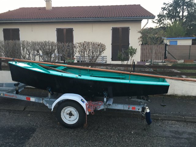

Il faisait presque nuit quand j'ai fini de le nettoyé , voici la bête et le trou dans le fond.pas pourri mais certainement mal transporté.

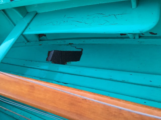

J'habite entre St Etienne et LYON Voilà le trou

Belley ? Ah mais je connais ça moi (j'ai grandi à Mâcon.)
Il manque la photo du trou.
Par contre on a bien la photo du bateau sur sa remorque. Celle ci n'est effectivement pas du tout adaptée et son utilisation ne pouvait qu'aboutir à ce résultat... Des petites mousses pour protéger la coque n'auraient pas été un luxe non plus.
EDIT ; vu la photo du trou que tu as postée entre-temps.

Bon , premier travail ,tu le retourne et tu ponce la peinture autour du trou , histoire de voir comment est ce ''trou''

Il faut effectivement poncer autour du trou pour s'assurer qu'il n'y a pas de fissures.
A priori, il doit être possible d'utiliser les lattes du fond pour servir de support à une pièce de remplacement.

La première partie du travail consiste a éliminer toutes les parties abîmé.
Il te faut réparer a partir d'un contre plaqué sain .
Je te propose une réparation par scarff , un peu délicate , mais si tu est soigneux et patient , c'est tout a fait réalisable.
J'ai commencé ,sur un autre post , a mettre quelques photos du scarff que j'ai réalisé afin de guidé au mieux cette réparation ,pour l'instant sans réponse du concerné je me suis arrêtée en route.
Peut tu nous faire une photo de ce joli trou , une fois poncé autour ??
