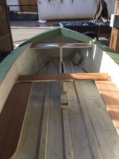

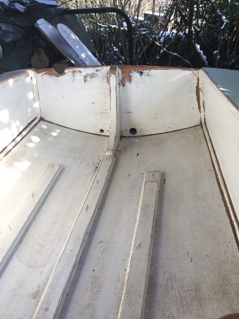

Merci JMB pour tes encouragements,d autant que la construction de la coque me paraît être soignée,clous cuivre ou laiton ,vis inoxydable,tableau ar très épais,bois exotique.
Quelques lacune sur fixation des cadences des haubans ainsi que celle d étrave.
Bateau avec réserve de flottabilité.
Du côté peinture,par contre très succinct,
Je ne sais pas si il a beaucoup navigué,filloir d écoute en bois usé.
Je pense que l accastillage à dû être récupérer sur autre bateau,peut être le7735,n voile.?
Sacrant massif et dérive idem,du solide
À voir dans l eau et sous voile.
À plus tard PM D

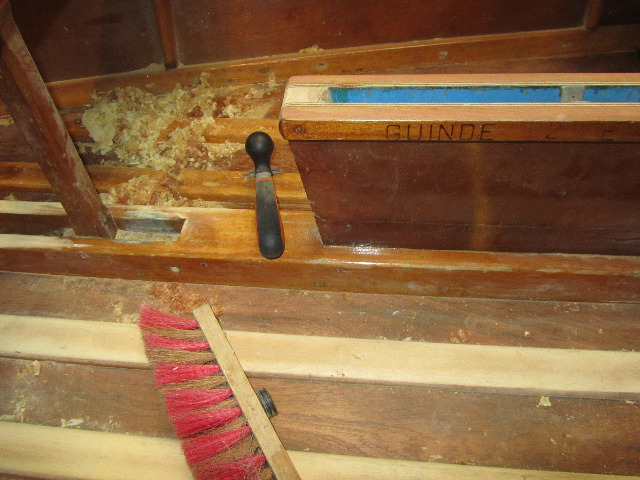

Caissons remplis de bloc de mousse genre styrodur caler avec mousse expansive ( les fixations des cadènes me semblais un peu chip donc découpe des panneaux pour jeté un œil,bingo ,juste 2vis intox têtes fraisees ,pas très solide,donc renfort en cours d usinage évêché trappes d accès pour contrôle ultérieur).
Je m interrogé sur la position finale à adopter pour les filions et taquets coinceur des écoutes de foc,plat bord ou banc???? La fixation sur plat bord un peu faible!!! A suivre !!!

As-tu pensé que ton Vaurien pourrait être également un Vaurien bois de construction traditionnelle, qui aurait été caissonné par la suite ?
Cela se voit parfois, et certains détails rendent à mes yeux cette hypothèse crédible (notamment hiloires, jonctions hiloires / caisson, jonction plat-bords / caisson).
Les petits bancs ne ressemblent pas à ce que l'on voit sur les Vaurien bois traditionnels mais ils auraient pu être changés en même temps.
Pour tes filoirs de foc, cela dépend de tes voiles. D'origine dans les années 50 - 60, ils étaient sur les plats bords. Cela allait bien avec les foc triangulaire "Lerose" de première génération. Mais si tu as un foc plus moderne alors il faut mieux mettre les filoirs de foc sur le banc central. Position des filoirs dans ce cas : entre 36 et 40 cm de l'axe du bateau. Comme c'est une zone accessible, tu peux facilement mettre une contreplaque et boulonner les filoirs et taquets, plutôt que de simplement les visser.
Nouvel adherent 13 Fév 2019 14:49 #54381
Je pense comme Thibault que ton bateau est un construction pro qui as été caissonné ultérieurement , le N° de voile est tout à fait plausible, en ponçant le puits de dérive tu trouveras peut être un N° pyrogravé.
Bonnes futures nav à toi.

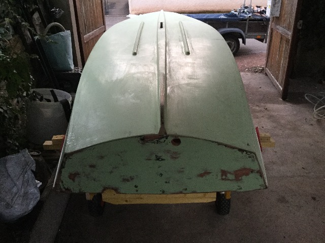

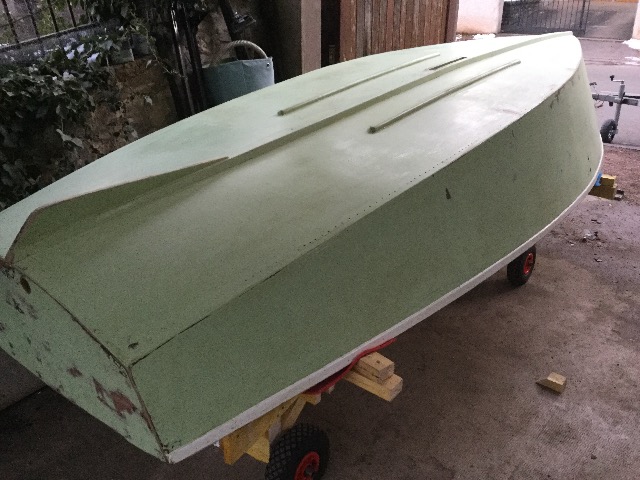

Bonsoir à tous,
Merci de ces éclaircissements concernant la construction de ma coque,je scruterais mieux le puit de dérive pour trouver ce n pyrogravé,j ai un doute sur la possibilité de caissonage après construction,j ai ouvert chaque cloison au droit des cadènes de haubans pour modifier leur fixation .Ils sont pincer entre le borde et le tasseau (pardon les puristes,le terme m échappe ) sur lequel a été cloué,visser les panneaux latéraux et les plats bords.
Fixer de curieuse façon,vis inox pas métrique de diam 6 tête fraisee long 1 cm .
J ai constater après découpe de ces cloisons int et dégagement partiel de la mousse,aucun traitement sur le bois’brut de chez brut.
Of course j installé des tampons de visite après travaux pour vérifier ultérieure.
Plusieurs indices me font penser à une contruction amateur ,Pontage avant réaliser en 2elements ainsi que les plats bord. Lors de la dépose des filoirs et taquets,vis de fixation courtes et juste visser dans plats.
Quart de rond ajouter à toutes les jonctions panneaux latéraux et fond.
Si les surfaces bois ext me semble avoir été préparer avec produit avant peinture,(races noir apparaissent lors du ponçage,la peinture de finition me semble avoir été (jeter ) sans sous couché.
Intérieur peint à la va vite,tracé d usinage sur renfort de plancher.
Construction au demeurant avec épaisseur conséquente ( fond de coque et borde 10 mm ép.utilisation de bois exotique pour tableau et banc,tableau ep de 20/22 mm.
Autre indice mais plus théorique,ce bateau se trouvais dans une propriété dont l ancien résident (bien vendu depuis 2ans ) avait installer dans différents locaux( ancien moulin avec dépendances) différents ateliers d usinage,bois,fer,avec machines outils pros.
Le nouveau propriétaire a tout vendu depuis,il ne restait que le bateau à l abri ,sur tréteaux ,pas d acheteur pendant 2ans.
Le mat et la bôme semble aussi de facture (maison),montage flèche très artisanal.
Bref,coque en très bon état ,juste ponçage et belle peinture avec la préparation qui va bien.
Belles poulies bronze d époque.
Comment distinguer voile récente d une autre ????
Je ferais demain des photos en macro de certains détails qui ,peut être permettrons ,aux fins limiers que certains me semble être parmi vous de remonter aux sources????
Mais pour ce soir et pour changer,autre (objet flottant)

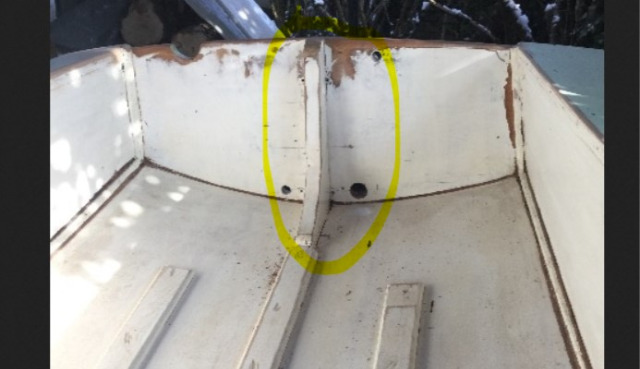

moi je trouve que cette pièce n'est tout de même pas très travaillée .... si c'est bien le 7735 donc un bateau du chantier Meulan de 1961 ça me semble très différent du mien qui date de l'année précédente. Autre détail, sur le mien il y a 5 lattes cale-pied au lieu des 3 sur celui ci.
moi je voterai bien construction amateur ou bateau très modifié il y a longtemps ... mais je ne suis pas un spécialiste sur ce forum, je débute aussi en matière de Vaurien ;)
bon poncage :)
Nouvel adherent 13 Fév 2019 21:20 #54387
Bienvenue Pierre michel sur ce forum de f...ponceurs !!
je confirme qu'il y a 5 lattes aussi sur un Meulan le n°5157 de 1959 que je connais.
mais le renfort de tableau arrière ressemble tout de même à celui de ce meulan...
attention au ponçage autour de haut du puits de dérive, qui pourrait faire partir le numéro éventuellement présent sous le vernis/la peinture (et qui pourrait peut être nous orienter vers le constructeur?) , peut être serait-il judicieux de tenter juste de diluer avec du décapant à l'endroit où ce trouve normalement le numéro...:whist:
Ceci dit je pense qu'il s'agit sans doute d'une construction amateur ou d'une grosse reprise ultérieure basée peut être sur la coque d'un Meulan...:drink2:
Bonne enquête !
PS Parfois le numéro était aussi gravé sur les agrès/apparaux (dérive, mât etc.)

  • Pierre#michel
  • Portrait de Pierre#michel Auteur du sujet
  • Messages : 11
  • Remerciements reçus 2
Ponçage léger mais pas de gravure.
Au fur et à mesure de l avancer des travaux,je pense vraiment à une construction amateur complète.
Quelques défauts de fabrication,rien de bien rédhibitoire.
Entre autre usage de silicone sous quart de rond cloué sur jonction des panneaux des caissons.
