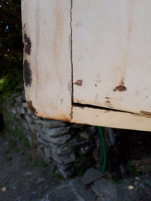

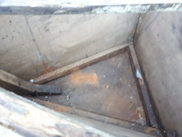

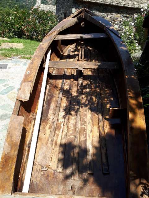

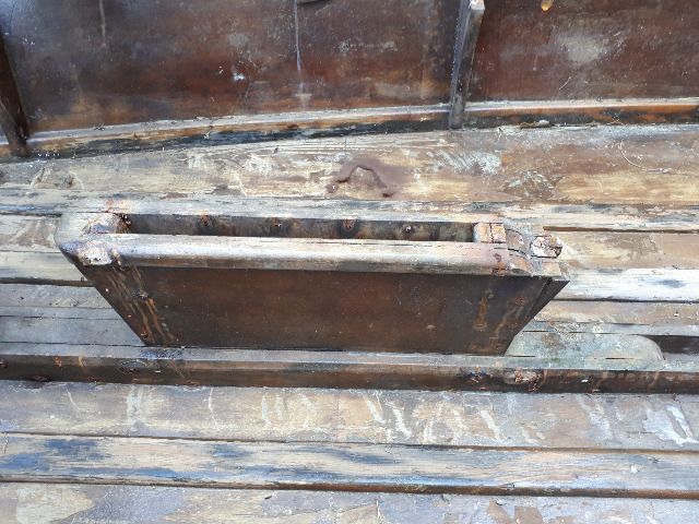

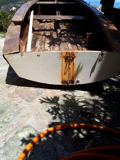

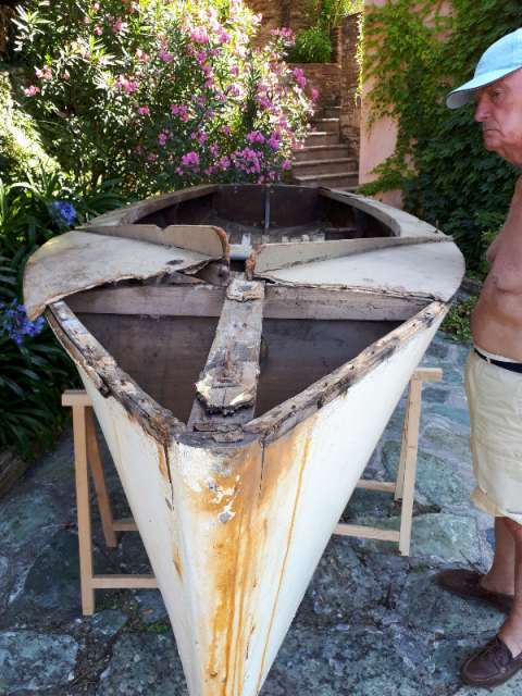

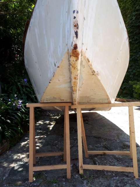

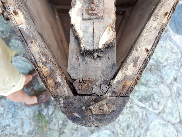

nous venons de sortir un vaurien qui a passé pas mal de temps en cave, et présente des points de faiblesse importants.
Mon père souhaite le rénover mais nous n'avons pas d'idées sur ce qu'il faut, ce que l'on doit commencer par faire, etc...
En fait nous aimerions déjà des avis sur la situation, les chances de mener à bien la restauration, etc...
Vous trouverez qques photos prises récemment.
A votre dispo bien évidemment pour compléter les descriptifs au mieux de mes maigres connaissances.

Il faut commencer par sonder l'état du bois et du contre-plaqué. Pour ce dernier, il faut sonder avec la pointe d'un couteau. Si ça rentre comme dans du beurre il est fichu.
Honnêtement, mon diagnostic sur photos :
- le contre-plaqué est fichu presque partout :fond, bordé, pont
- les lattes de fond ont l'air pourrie, le contre-plaqué aussi donc.
- plus grave les membrures et lisses de bordés (structure du bateau) ont l'air aussi pourries, et décollées.
- la plupart des collages et clous semblent fichus.
En clair, il faut presque tout changer et sans solides compétences en menuiseries, ce n'est pas jouable ni raisonnable économiquement. Mieux vaudrait vous orienter vers une coque d'occasion en meilleur état, nécessitant simplement de menus travaux et un rafraîchissement de peintures et vernis.

Je suis tout à fait de l'avis de Thibault , chercher une autre coque est certainement la meilleure chose à faire.

Idem pour moi , la somme d'argent à investir pour le sauver serait déraisonnable .

Inutile de préciser que je partage l'avis de mes petits copains.
A tout hasard, avez-vous l'identité de ce bateau ? Un numéro ? Un chantier ?

Un seul trou de vidange au tableau indique qu'il doit être des années 50-60 !

Oulala , beaucoup de travail , pour un résultat incertain.
C'est un Vaurien de famille? Il a une histoire particulière ? Le numéro de cette coque pourrait peut être nous en dire plus.....
Je me pose une question , la rénovation à ce niveau de délabrement ne demande pas plus de travail qu'une construction neuve ?
Il est évident que sur le côté financier il serait plus judicieux de trouver une occasion en meilleur état.

lucovitch écrit: Un seul trou de vidange au tableau indique qu'il doit être des années 50-60 !
il a le même taquet en bois sur le banc que sur mon Meulan de 1960. J'imagine que c'était le taquet qui servait, avant les taquets coinceurs, pour l'écoute de foc (?)
sinon concernant le sujet, bien qu'étant le roi de la récupération je trouve que là il y a pas grand chose à sauver ... juste pour les archives nationales de l'AS Vaurien si @vauriensorbo pouvait nous donner un numéro de série pour identifier le bateau ce serait bien ;)

Effectivement, du même avis que les copains.
A moins que ce bateau ait une histoire particulière, part plutôt sur une autre coque.
La rénovation de celle-ci dans les règles del'art te coûtera cher en temps et en argent.
