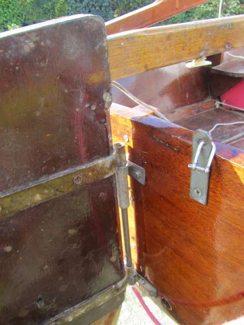

celui du 156 (qui semble d'origine), on a l'impression qu'il a besoin d'un système d'aiguillot classique et ça m'étonne un peu je dois vous avouer ...
et si ce safran d'origine avec ces 2 femelots creux allait sur un aiguillot de ce genre ?
vous avec déjà vu ce système sur un autre Vaurien ?
Décidément Feeza, je ne comprend plus rien à ton souci de safran : quel est le pb que tu rencontres ?
tu as 2 safran dont un qui convient au 156 comme l'a indiqué Lucko, veux tu simplement savoir si l'autre safran était prévu pour un bateau de la même époque ?

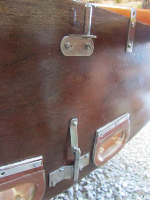

Sur mon guindé 1971 j'ai un système à 2 aiguillots courts :
Sur un tableau arrière de Meulan (5157) de 1960 (disparu de la base de données) sur lequel j'ai travaillé, le système est différent :

lmo écrit: Décidément Feeza, je ne comprend plus rien à ton souci de safran : quel est le pb que tu rencontres ?
je cherche à savoir comment il était installé en 1953 ;)

Je constate que tu n'a pas lu mon propos au sujet du safran qui est posé à plat sur le tableau et qui celui qui correspond à tes ferrures.
L'autre avec des joues métalliques exige d'autres ferrures sur le tableau !
Voyons donc déjà avec le safran posé à plat sur le tableau !
Un linguet sera nécessaire !! (languette métallique qui empêche le safran de se sauver lors d'un déssalage !!)

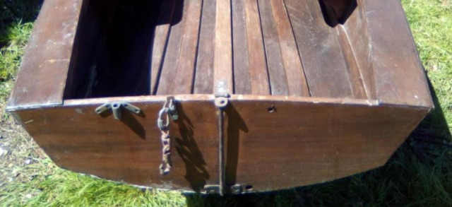

Pour ma part, il me semble que les premiers safrans de vaurien avaient un seul très long aiguillot, comme sur la photo du bas. Si le tien en était équipé à l'origine tu devrai pouvoir ,en regardant sur le haut du tableau arrière, voir si Ilya des traces de vis .

tibleu écrit: Pour ma part, il me semble que les premiers safrans de vaurien avaient un seul très long aiguillot, comme sur la photo du bas. Si le tien en était équipé à l'origine tu devrai pouvoir ,en regardant sur le haut du tableau arrière, voir si Ilya des traces de vis .
c'est d'un aiguillot comme ça dont tu veux parler @tibleu ? à mon avis ça pourrait coller avec le premier safran. il n'y a pas quelqu'un qui a encore ce genre d'aiguillot dans le fond d'une boite dans son garage pour que je test ?
[@lucovitch : pour l'instant je pars sur l'idée de le restaurer au plus proche de son état d'origine et voudrais donc bien comprendre ce qui a été modifié et comment c'était au tout début. L'objectif de cette restauration est juste historique, pour naviguer j'en ai un autre en cours de restauration le 5906 ;)]

Pour l'aiguillot c'est exactement ça, mais je n'en ai pas dans mes archives, par contre tu peux en faire refaire un à l'identique par un chaudronnier soit en acier noir que tu fais galvaniser soit en laiton .
Vaurien Costantini n°156 de 1953 06 Sep 2018 17:23 #53677
Ou même en inox, carrément !!!
