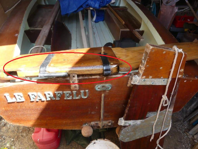

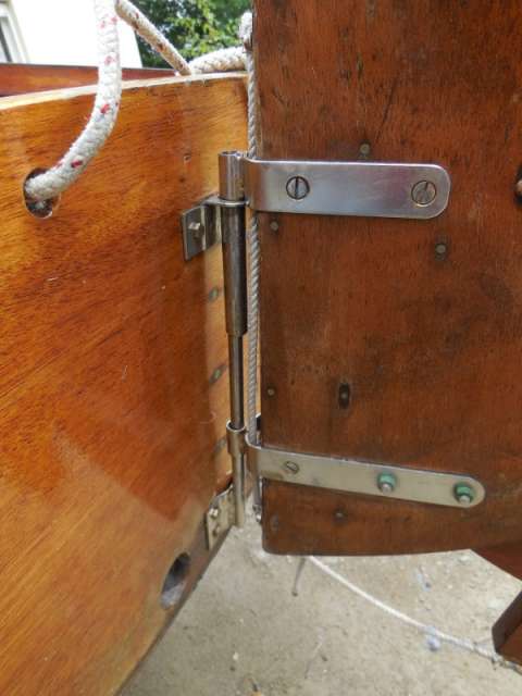

Oui mais en attendant, comment le safran va-t-il tenir sur le tableau ? L'articulation ne correspond pas !
Sur le safran, il manque dans sa partie supérieure un tube qui descend dans le femelot du tableau pour finir dans l’extrémité de l'aiguillot !

en fait j'ai un doute sur les aiguillots présent sur le tableau arrière. Je pense qu'ils ont été changé pour mettre un safran comme celui que tu présentes. J'ai bien regardé le safran mais n'ai pas l'impression que le tube en question ait été déssoudé ... c'est un peu comme si ce safran de 1953 avait eu à l'origine des aiguillots comme on les fait aujourd'hui ... mais tout cela n'est que pure supposition ;)

lucovitch écrit: Oui mais en attendant, comment le safran va-t-il tenir sur le tableau ? L'articulation ne correspond pas !
tes aiguillots et femelots ont l'air neuf, ça se trouve encore ce genre de pièces ?
Vaurien Costantini n°156 de 1953 13 Aoû 2018 20:50 #53454
Ils sont d'origine ! Soit 54 ans mais en inox
Mais à mon avis, cela ne doit pas être compliqué à trouver.
On devrait pouvoir t'aider !!
Sinon, un chaudronnier devrait pouvoir t'aider à refaire la(es) pièce(s) selon modèle.
Vaurien Costantini n°156 de 1953 13 Aoû 2018 21:06 #53455
A reprendre la photo que tu as posté, le safran qui convient se trouve posé à plat sur le tableau.
Comme indiqué en rouge sur la photo. L'autre, ne te servira pas à grand chose !

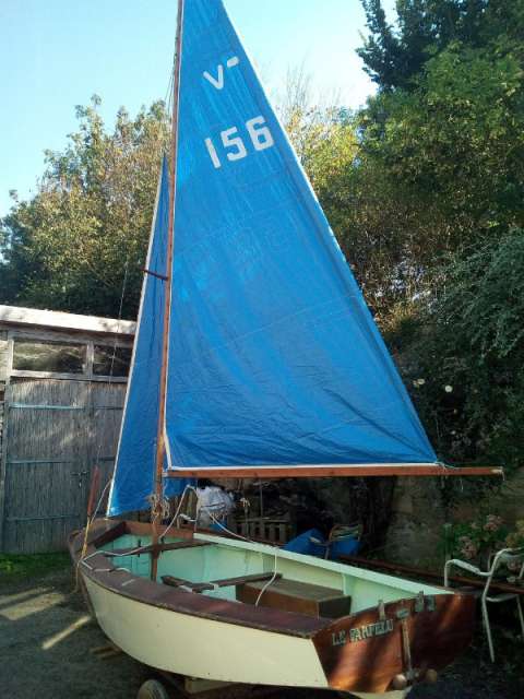

J'en ai profité pour le mater et ici son 2ème jeu de voile ... il est beau vu du dessus ;)

Pour ce qu'il nous est permis d'en juger sur la dernière photo, a-t-il vraiment besoin d'être restauré ? Il semble en parfait état, le vernis du tableau semble impeccable, la peinture en bon état !

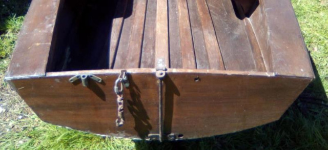

feesa écrit: voici le safran du melan : photos.app.goo.gl/BBdennUQjmkL8ia78 qui va bien sur le 156.
voici une comparaison des 2 safrans :
celui du 156 (qui semble d'origine), on a l'impression qu'il a besoin d'un système d'aiguillot classique et ça m'étonne un peu je dois vous avouer ...
et si ce safran d'origine avec ces 2 femelots creux allait sur un aiguillot de ce genre ?
vous avec déjà vu ce système sur un autre Vaurien ?
