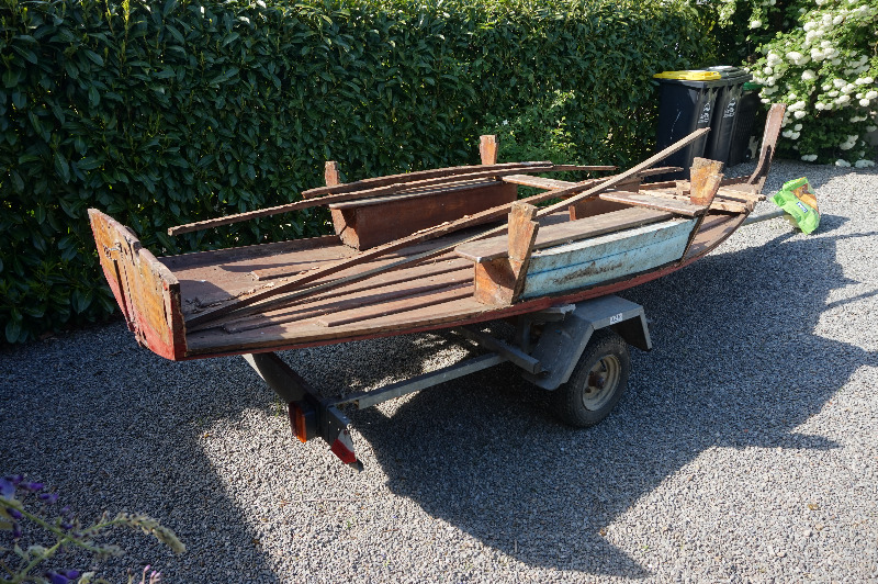

Comme je le disais dans la partie travaux et conseil, j'ai acheté un Vaurien tradition d'occasion que je souhaiterai rénover avant l'été. Le bois était pourri à beaucoup d'endroit du coup j'ai enlevé la plupart des pièces détériorées. Et j'ai également dû enlever le pont, les bordés, les tasseaux de bordés et les tasseaux internes. Pour les pièces à refaire il y a un peu de travail mais ça devrait aller. Par contre, j'ai une grosse inquiétude concernant le galbe à l'avant. Comme j'ai enlevé tasseaux et bordés, je pense que l'avant a dû s'abaisser puisqu'il n'est plus tenu à l'étrave.
J'espère qu'en fixant les nouveaux tasseaux de bordés je devrais récupérer le galbe initial. Auriez-vous des retours d'expérience sur cette question?

Bonjour. Tu n'y es pas allé de main morte..Je fabriquerai un bâti en bois (de récup)pour poser le bateau et lui donner le rocker avant de coller quoique ce soit.J'espère que tu as un bateau"modele" pas loin de toi ou un plan..

Balèze !
Sincèrement il n'est plus sauvable à coût raisonnable .
En prenant en compte le prix d'un contre plaqué de qualité + le bois utile , la colle et les vis + les vernis et peinture , et les consommables , ce serait de l'acharnement inutilement dispendieux au vu des prix de vente d'unités se trouvant dans les petites annonces sur le net .
Mais mon avis n'engage que moi .
Avec les pièces de bois massif tu peux faire de l'ameublement , table ou étagères .

Pas de retours d'expérience pour ma part. La forme du bateau est perdue et à moins d'avoir un bateau identique (sous-entendu ; du même constructeur et de la même époque) sous la main, c'est peine perdue.

Coté récupération du galbe, Thibault c'est vrai que ça semble compliqué. Je connais les dimensions des tasseaux et celles des parois sur lesquelles les tasseaux de bordés sont posés (notamment la parois du coffre avant non visible sur les photos). En suivant les conseils de Wontola et en s'appuyant sur les dimensions d'un autre V ça pourrais aider.
Côté coût, comme tu le dit Patrice, le rapport n'est pas très bon en comparaison des prix de V en occasion.
Je reste dans le doute sur la réalisation du chantier. Je vais chiffrer le coût définitif et aviser quitte voir le projet de rénovation sur du plus long terme.
