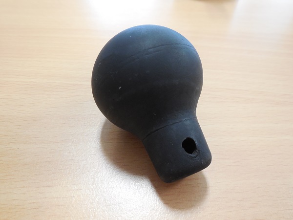

L'ennui c'est que ces balles étaient nervurées donc petites fuites. Entretemps j'en ai trouvé des noires en caoutchouc ayant l'aspect d'une poire et conviennent parfaitement.

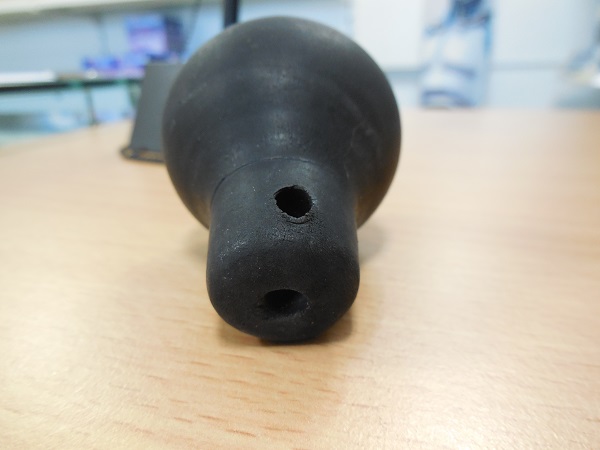

Les balles noires dont je parlais et que j'avais du trouver chez "AG Plus"

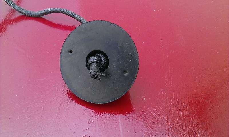

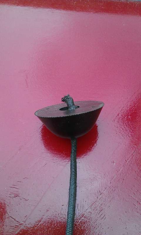

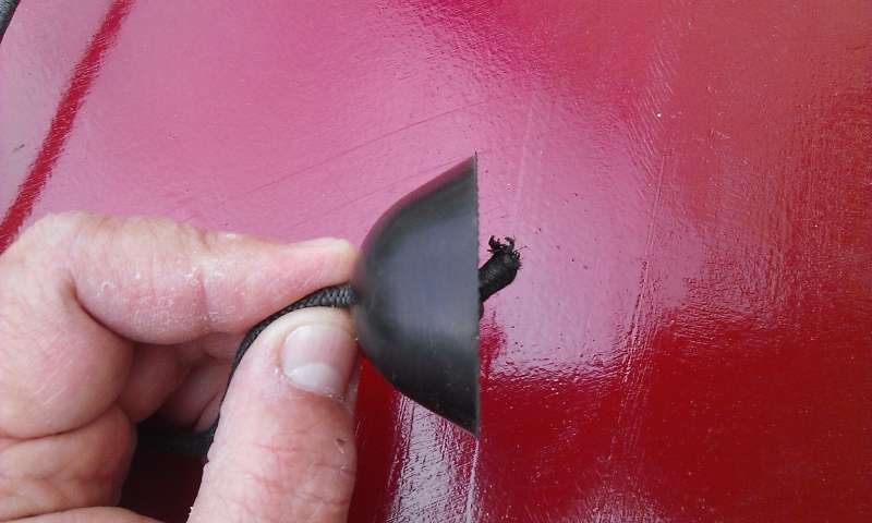

Moi j'ai mis çà
Laurent, le vaurien de mon enfance à faire revivre 21 Aoû 2016 20:34 #47943
C'est encore mieux que ce que je proposais !! :blink:
Où les as-tu trouvées ?
Laurent, le vaurien de mon enfance à faire revivre 21 Aoû 2016 20:58 #47944

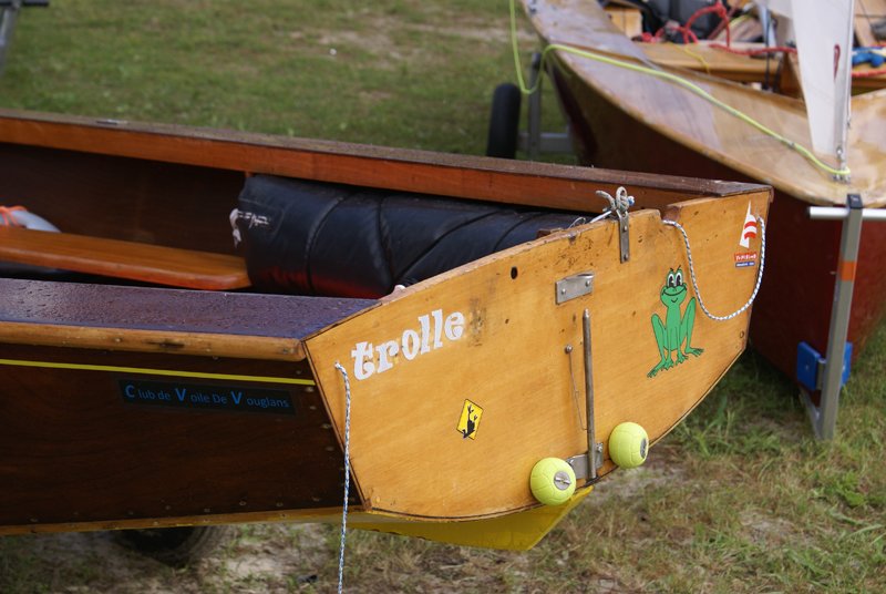

Avec des balles pour les gamins,goupilles fendue et rondelles inox ça marche bien mais ça ne vide pas le bateau sur l'eau, juste à terre.
Trous d'origine.
