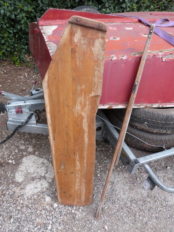

Bonjour à tous.
Je suis donc Pierre, la quarantaine bien tassée, habitant en Isère. Par hasard, je viens de récupérer un Vaurien dont je ne connaissais rien il y a 3 jours...

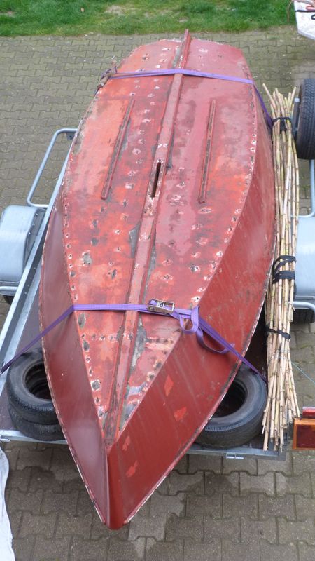

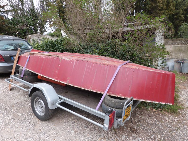

Bienvenue Pierre,
A première vue il va y avoir beaucoup, beaucoup de travail sur ce bateau.
C'est même limite déraisonnable ...
Peut être que l'achat d'une unité saine serait plus approprié.
Dans l'état donc, tu ne vas pas pouvoir naviguer dessus avant x semaines (mois ?).
Alors, si tu souhaites naviguer en parallèle d'une rénovation, il serait bon de te rapprocher d'un club afin d'acquérir un minimum d'expérience.
Il y aura certainement d'autres conseils à lire sur ce sujet.

pierre600 : mon Vaurien bois n°1392 30 Mar 2016 09:24 #45562
Bonjour Pierre,
et bienvenue sur le site,
en effet comme le dit Fred il risque d'y avoir pas mal de boulot
rien que sur la coque. Avant de se lancer il convient de sonder tous les
endroits à problème (peinture décollée, pièces disjointes).
Ceci afin de s'assurer que le bois n'est pas pourri. Il faut aussi
décoller la peinture autour de chaque clou et voir si le clou est sain
avant de le recouvrir d'antirouille et de reboucher au mastic.
(il semble que ce travail ait été commencé sur l'envers de la coque).
Il faut aussi bien vérifier que le bois est solide et pas pourri entre 2 couches de peinture par ex. sur les flancs (ex. en tapotant, si c'est mou et que çà ressemble à la molesse du plastique, méfiage...
En fait ce sera d'abord un travail d'enquêteur pour toi avant même de te dire que c'est vraiment ton vaurien.
D'autres membres de l'asso. pourront mieux te conseiller que moi.
La simple rénovation d'une coque saine (peinture/vernis peut monter sans problème à 450/500 E.
Or, les "vauriens" comme leur nom l'indique, çà peut se trouver en bon état à pas grand chose.
La rénovation d'une coque en bois saine, peut être longue, paraître parfois complexe voire difficile, mais somme toute finalement assez simple, source de plaisir et de satisfaction; en revanche, celle d'un V pourri, je ne sais pas...
Alors je te conseille de bien sonder et réfléchir avant de t'y attaquer
ou de trop t'y attacher!!!
Bonne continuation dans ta démarche fort louable !!!
Luc M.
pierre600 : mon Vaurien bois n°1392 30 Mar 2016 11:53 #45563
Bonjour Pierre,
Effectivement ce vaurien ne vaut plus grand chose .
Effectuer un déplacement dans une autre région pour acquérir un bateau en bien meilleur état serait la solution la plus raisonnable .
Mis bout à bout les frais de restauration vont êtres sacrément élevés au final . Sans garantie qu'il n'y ai pas de surprises ultérieures après quelques navigations . Décollements par ci par la, cassure de pièces structurelles....
Il y a des Vauriens en vente par petites annonces qui sont dans des fourchettes de prix très très raisonnable .
pierre600 : mon Vaurien bois n°1392 30 Mar 2016 12:28 #45564
Salut, bienvenu ici,
C'est un joli projet que tu as là, ambitieux, et qui demandera persévérance et patience.
Je partage ce qui a été dit,
Pour la partie navigation ;
Le mieux est de prendre contact avec un club de voile, pour commencer à prendre des cours de voile. En Isère il y a des clubs au lac de Paladru ou au lac de Monteynard. En élargissant un peu, Serre-ponçon, Aiguebelette, Bourget, Le Grand Large à Lyon, etc.
Pour la partie rénovation :
Premier travail : Le diagnostic :
Sonder le contreplaqué, avec la pointe d'un couteau. La pointe ne doit pas rentrer facilement, sinon c'est pourri, ce qui signifie qu'il faudra changer le panneau de contreplaqué. (faisable, mais plus compliqué que simplement poncer et repeindre..)
N'hésite pas non plus à parcourir les divers sujets de rénovation pour te faire une idée.
A bientôt
pierre600 : mon Vaurien bois n°1392 30 Mar 2016 13:41 #45565
Bienvenu Pierre
Pour ce qui est d'être novice, pas de complexes.
Pour ma part, j'ai rénové mon bateau et une fois fini, j'ai appris à naviguer dessus. Tout est faisable.
Pour la réno, tu peux avoir le projet de rénovation sans te soucier du budget ni du temps ,comme ceux qui fabriquent leur bateau: je n'ai jamais lu de gens qui cherchaient à décourager ces derniers en leur disant qu'ils trouveront mieux pour moins cher et moins de temps....et pourtant c'est aussi vrai.
Ceci dit tout ce qui a été dit est exact: des bateaux en meilleur état a rénover, ça se trouve et au final, ce sera moins cher et plus rapide.
Une rénovation, ça peut aller de 400 à 1000euros, suivant l'état et le travail!
Donc regarde bien l'état général avant de te lancer.
N'hésites pas à mettre des photos quand tu auras mis a nu et sondé.
Je citerais Eric qui dit que bricoler son bateau c'est déjà naviguer :boat1:

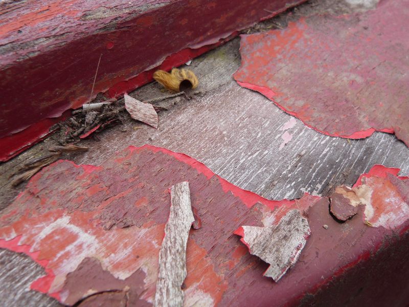

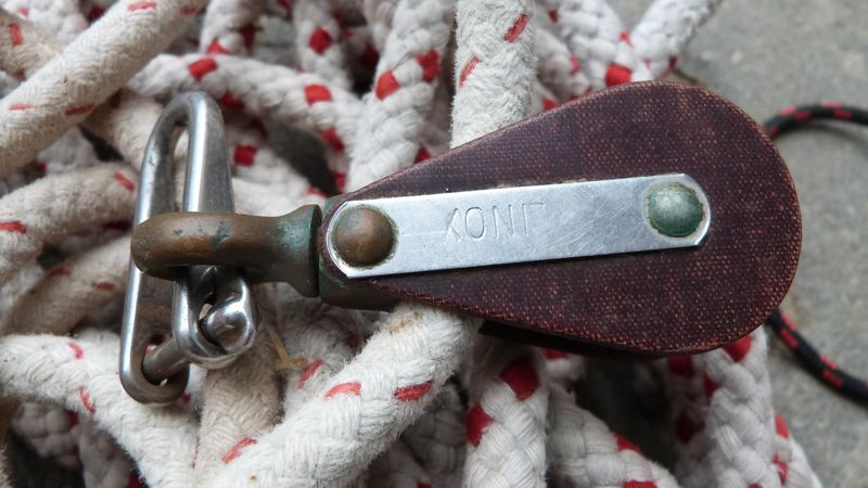

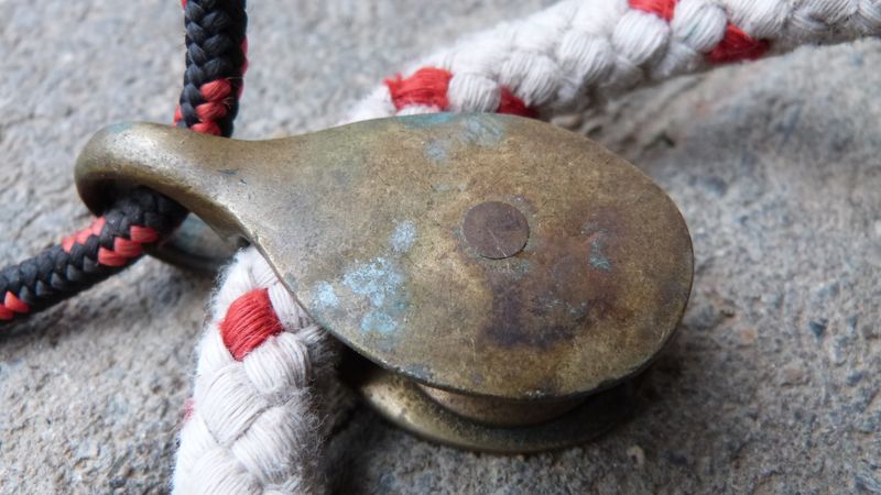

Je ne me pose pas la question du temps : un an, deux ans, trois ans ? Peu importe... Et je reprends à mon compte en la transformant la citation faite plus haut par Franck404 : l'important n'est pas la destination, mais le voyage. Ce que je veux en priorité, c'est poncer, couper, raboter, coudre... Tout en apprenant de nouvelles techniques.
Alors quand je vois des pièces comme celles-là, je fonds... :

pierre600 : mon Vaurien bois n°1392 31 Mar 2016 08:54 #45582
pierre600 écrit: Alors quand je vois des pièces comme celles-là, je fonds...
Et tu as bien raison ! Je comprends totalement ta démarche...

Patrick écrit:
J'ai beaucoup de mal à jeter ou détruire... Pour l'instant, je ne sais pas si ce bateau est sauvable, mais je pense que je suis prêt à accepter beaucoup de travaux. Et même à dépenser un peu d'argent. Les sommes que vous évoquez "ne me font pas peur". Je veux dire que je suis prêt à les débourser, en étalant la dépense sur un an ou deux.

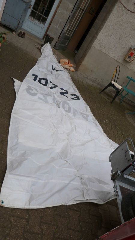

pierre600 : mon Vaurien bois n°1392 31 Mar 2016 15:19 #45594
Pierre,
Je reviens sur le titre de ton post .
Tu écris N° 1392 . Ce numéro est le numéro interne au chantier et n'est pas le numéro de voile de ton bateau . Le numéro de voile n'a pas été gravé sur sa plaque .
Le numéro qui est sur la GV n'est pas non plus celui de ton bateau, le 10723 est un Vaurien fabriqué par le chantier NAVIKING, le tient à été fabriqué par les ateliers et chantier de Meulan .
J'ai une idée de l'identité de ton Vaurien, et si tu peux me donner quelques infos par mail....
