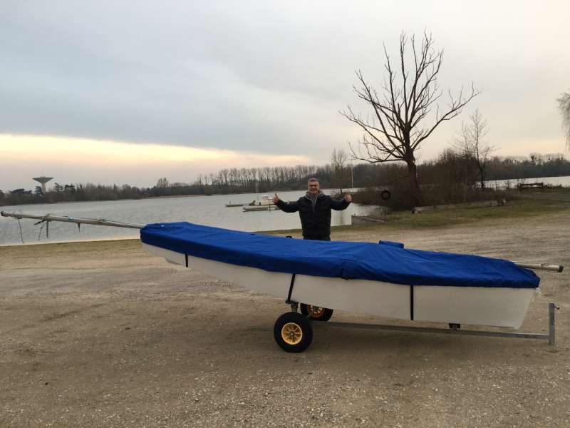

Les amis,
Ça y est nous sommes arrivés à bon port.
Mon bateau est prêt à passer sa première nuit avec ses amis à la base de loisirs de St Quentin ! Première inspection et premier cours dans quelques temps...
Je ne résiste pas à l'envie de publier la photo du premier jour !
Patrick

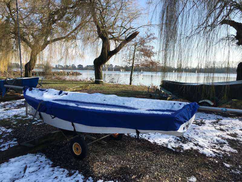

Un (vieux) rêve d'enfant... 06 Mar 2016 21:14 #45168
Bon samedi matin ce n'était pas gagné pour l'inspection du bateau et pour le gréer... encore un peu de patience !
Un (vieux) rêve d'enfant... 06 Mar 2016 21:17 #45170
Alors cette première nav c'est pour quand ?!
Joli cette neige sous un brin de soleil.

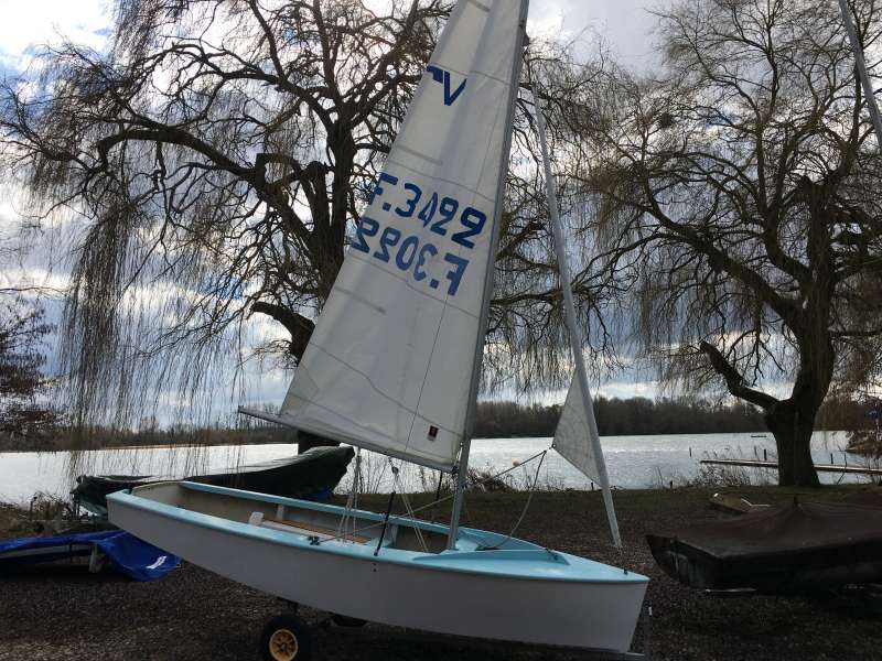

Et puis, dimanche matin, grâce à M. President qui s'est montré tellement disponible, patient et didactique... il a été possible de le mettre sous voile ! Voici la première photo officielle...

Il reste quelques bricoles à faire :
- équilibrer les haubans qui ne sont pas de la même longueur...
- inventer un système un peu plus simple pour l'écoute de GV en la reprenant par l'arrière
- régler la hauteur du foc
- changer les drisses de GV et de foc
- changer (à terme) les écoutes de GV et de foc
- et puis, surtout, renforcer les bancs qui semblent (Alexandre le confirme également) trop "souples" ; nous avons eu l'idée de placer du CP marine dessus découpés à la forme des bancs mais nous nous sommes interrogés pour savoir comment les fixer sur les bancs en plastique... Si tu as une idée, je suis preneur.
Donc encore un peu de quoi faire avant de le tester...
Patrick
Un (vieux) rêve d'enfant... 06 Mar 2016 22:43 #45176
Salut ! Belle petite liste de travaux. Rien de compliqué a part cette histoire de banc.
Sur ces anciens spairs, des caissons mous, c'est très classique. L'idée d'Alexandre est excellente. Pour la fixation, tout bêtement fait une trappe sur chaque caisson (sur la partie verticale) puis boulonner les bancs en CP avec vis têtes fraisées ou têtes poêlées + écrous et rondelles larges en dessous. Mettre un peu de sika au moment de mettre les vis, pour l'étanchéité.
Les trappes permettront en plus d'aérer les caissons après chaque nav (limiter ainsi l'humidité).

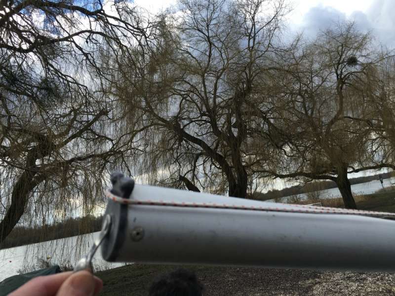

Sur ce type de bôme, sans trou, pontet, poulie ou autre artifice, comment voyez-vous la méthode propre et élégante pour la reprise de bordure ?
Un (vieux) rêve d'enfant... 07 Mar 2016 20:39 #45189
ce truc ressemble à un taquet à tourner avec ses deux branches

Patrice écrit: ce truc ressemble à un taquet à tourner avec ses deux branches
Je dois avouer que c'est encore un peu obscur pour moi...

Pour la bôme : plusieurs solutions, autour du principe suivant :
- Noeud de chaise dans l'oeillet de la voile
- Passage autour d'un des deux ergots
- Passage dans l'oeillet de la GV
- Passage autour du deuxième ergot
- Ajuster, en tirant plus ou moins sur le bout, le réglage de la bordure
- Pour bloquer : au choix : demi clefs autour de l'ergot (peut être difficile suivant a forme ou la taille du bout), ou demi clefs autour de l'oeillet de GV. Dans les deux cas, finir en enroulant la surlongueur autour de la bôme, en en pinçant le bout de bordure, ce qui évitera que celui-ci ne sorte des ergots.
