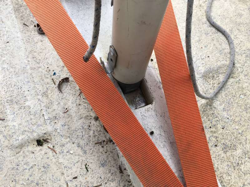

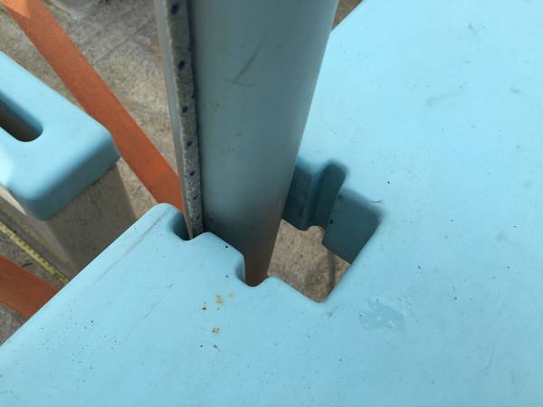

Un (vieux) rêve d'enfant... 13 Mar 2016 20:57 #45290
Comme convenu, un petit tour à la base de loisir ce matin pour ranger mes affaires et surtout prendre les cotes pour fabriquer des cales du mât.
J'aurais besoin d'avoir quelques avis et conseils.
- Pour la première, je compte découper une pièce en forme de "T" qui viendrait se glisser devant le mât et dont les parties hautes horizontales du "T" viendraient se glisser dans les rainures. Est-ce une bonne idée ? Pour le matériau, j'hésite entre bois ou plastique dur du type planche à découper. Quelle serait la meilleure solution ?
- Pour la seconde, au pied de mât, je pense simplement découper un parallélogramme cube dans un tasseau de bois. Est-ce une bonne idée ou dois-je envisager autres chose ?
Merci par avance pour votre aide...
Un (vieux) rêve d'enfant... 13 Mar 2016 21:54 #45291
Patrick,
La meilleure forme de cale de mat pour que le mat porte/appuie bien de par sa forme
www.asvaurien.fr/documentsasvaurien/pdf/guidechap2mat.pdf
pages 6, 7 et 8
un bloc de bois massif ou fait de plusieurs couches de CP et des cales de réglage pour affiner
Un (vieux) rêve d'enfant... 14 Mar 2016 09:17 #45293
Patrice écrit: Patrick,
La meilleure forme de cale de mat pour que le mat porte/appuie bien de par sa forme ; un bloc de bois massif ou fait de plusieurs couches de CP et des cales de réglage pour affiner
Merci Patrice,
J'avais lu l'explication pour la cale au niveau de l'étambrai qui est composée de deux parties : un bloc et des cales pour affiner.
En revanche pour le pied de mât : je peux fabriquer une cale avec plusieurs couches de CP (de 10mm d'épaisseur) collées/vissées entre-elles ?
Un (vieux) rêve d'enfant... 14 Mar 2016 09:44 #45294
Patrick,
Dans un premier temps, il faut faire simple et efficace.
Tel que sur les photos, la position du mat est bonne et constitue une base saine. Je sais puisque nous l'avons mesurée.
Et cela aussi bien en haut qu'en bas.
Reste sur l'idée première d'une cale en T pour l’étambrai en profitant des encoches (faites pour cela - ndlr). Et au pied de mat, un bout de tasseau section 25x25 coupé à la bonne longueur sera largement satisfaisant.

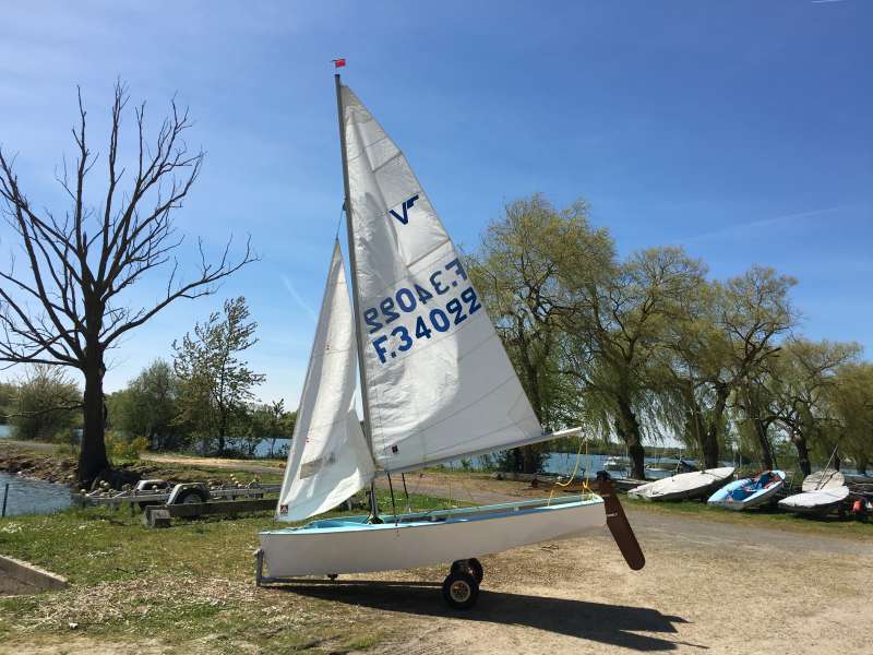

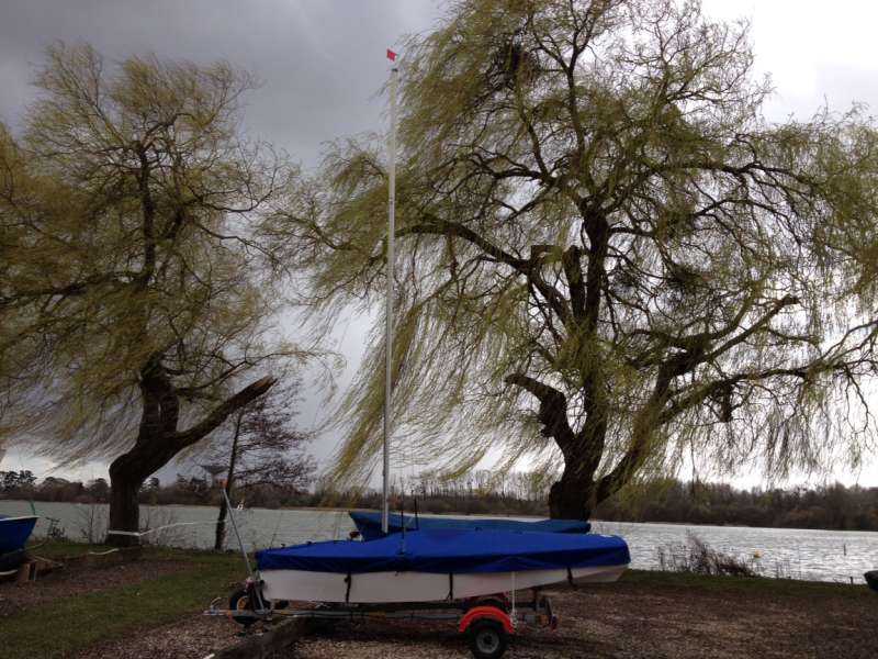

Un (vieux) rêve d'enfant... 30 Mar 2016 08:51 #45560
Les travaux du dernier week-end : récupération de la remorque de route, fabrication et mise en place des cales du mât, montage de l'étai et des haubans, installation de la girouette, changement des drisses du foc (noire comme l'écoute) et de la GV (jaune), mise en place du mât, réglage de l'écoute du foc... et juste le temps de prendre la photo avant l'averse !
Un (vieux) rêve d'enfant... 05 Avr 2016 08:39 #45708
Encore un peu de travaux samedi prochain, quelques réglages à finaliser... et normalement, si les cieux sont favorables, première navigation ! Je suuis très impatient...

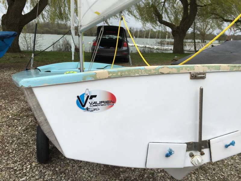

Un (vieux) rêve d'enfant... 10 Avr 2016 19:06 #45767
Bon comme convenu, RdV à la base nautique avec Alexandre samedi... Ça y est, nous avons terminé tous les réglages et les montages sur le bateau ! Mais hélas (trois fois hélas... :( ), la météo était vraiment trop abominable pour tenter la première nav avec, non seulement un bateau dont nous ne connaissons pas le comportement sur l'eau, mais, qui plus est, avec un coéquipier insuffisamment expérimenté ! RdV est pris dans quelques jours (fin avril) pour la première mise à l'eau. J'ai quand même eu le temps (avant le gros grain...) de coller un signe distinctif !
Un (vieux) rêve d'enfant... 07 Mai 2016 12:09 #46086
Cette fois-ci c'est la bonne ! Rendez-vous avec Alexandre à 14h00 pour une première nav ! Ciel magnifiquement bleu, vent établi (bien que tournant et changeant...) et hop c'est parti pour 2 heures de bords... Le bateau va bien sur l'eau, les réglages ont été efficaces (merci Alex !), les sensations au rendez-vous... Super moment conclu, comme il se doit, par un petit pot au bord de l'eau ! Heureux de faire partie des navigants...
