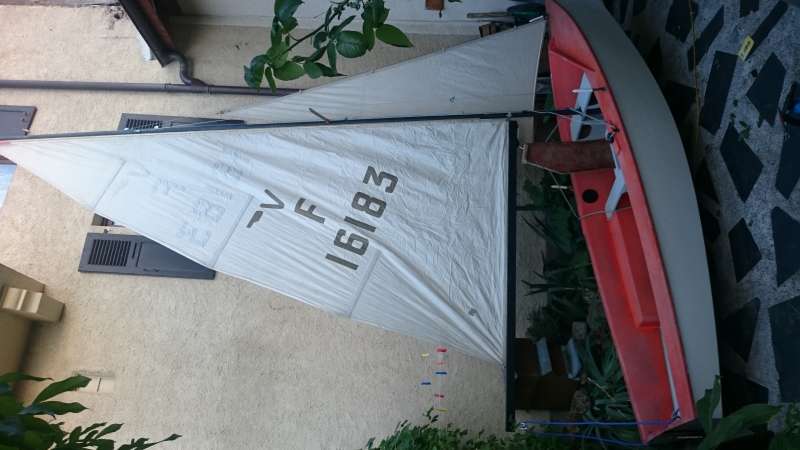

Fabrice 50a, je suis en haute-Savoie à la SNLF (club de voile de Thonon les bains, Je pratique la voile sur le Léman. J'ai navigué sur de nombreux supports (Caravelle, optimiste, 320 Tabur, 420, 470 et Yole OK sans oublier la planche à voile...
J'ai sorti un Vaurien qui à passé de longues années dans la terre et la neige . Je rénove donc ce Vaurien plastique, que l'on vient de me donner.
Ce Vaurien est orange et blanc... J'ai du travail de résine et gelcoat à faire essentiellement sur le pont avant.
Le mat et la baume en alu sont en bon état ainsi que le safran et la dérive.
Les voiles en tergal sont dans un état lamentable.

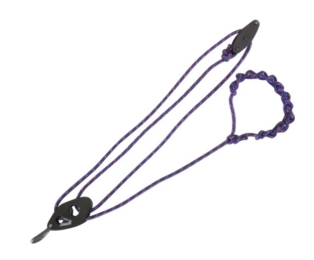

un plan de hale bas simple et correct pour ton Vaurien

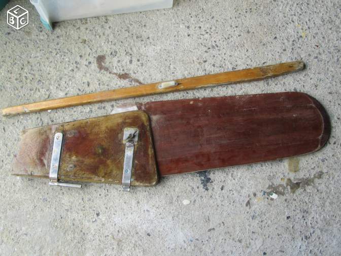

Bonjour Fabrice,
une barre de safran comme celle sur la photo ci dessous , mesure entre 100 et 120 cm ,
Mais c'est pour un Vaurien tradition en bois
Je ne trouve pas de modèle de tète de safran de Bihoré

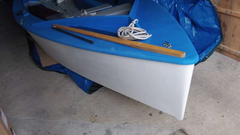

Présentation de Vaurien74 30 Juil 2015 21:18 #42374
Un bihoré neuf c'est comme çà :
Présentation de Vaurien74 30 Juil 2015 21:37 #42376

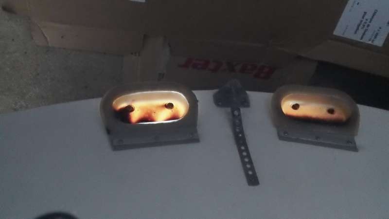

Comment as tu fait pour les trappes?
Les miennes ont disparu... Je ne trouve pas ce modele.
Les as tu faites sur mesure?

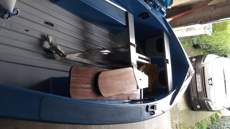

Pour le gouvernail j'ai un type "traditionnel" Penses tu que je puisse adapter les aiguillots sur ma coque? ou dois-je changer la tête de safran?
Merci et a bientôt
Fabrice
Présentation de Vaurien74 11 Aoû 2015 10:13 #42461

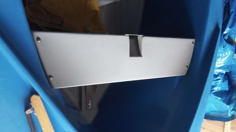

Pour mon Bihoré dont les trappes sont cassées j'utilise du scotch que je change à chaque fois(gris toilé) Cet hiver je ferai des trappes en plastique à la bonne forme avec un joint en mousse.Je voudrai aussi rénover le gel coat orange j'attends des conseils .
Présentation de Vaurien74 11 Aoû 2015 13:03 #42462
Salut a tous. Pour les trappes c'est introuvable neuf. Il est possible d'en fabriquer avec du plexiglas. Sinon un morceau de radiographie médicale fixée en partie supérieure avec du scotch est très efficace.
Pour le safran il faut juste que les aiguillots et les femelots soient compatibles. Tout se change ! Femelots ou aiguillots ou les deux. Allez faire un tour sur la boutique en ligne paris-voile.com par exemple.
Rénover un gel coat ? Qu'entend tu par rénover ? Il n'y a pas grand chose a faire s'il est terni, à par peut être ponçage au grain très fin (> 1000) et polish de rénovation puis polish de finition.
