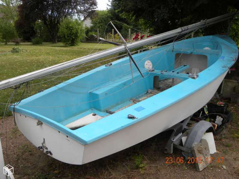

Bonjour, voici une

je dirais qu'il ressemble a votre deuxiéme photo
famille peres cherche conseils avant achat 19 Juil 2015 19:27 #42159
C'est un Roga bateau espagnol ;) nous avons un adhérent qui a récupéré la même coque et son bateau est très sain,maintenant,il faudrait que tu fasses des photos de la coque,de l'intérieur et combien il coûte ce bateau ? moi ce qui me fait flipper,ce sont les trois cornières au fond,tu valides ?

par contre quel est le risque potentiel du aux traverses
famille peres cherche conseils avant achat 19 Juil 2015 19:55 #42164
Les cornières ont du être ajoutées pour fixer les sangles de rappel. Il faut vérifier qu'elles tiennent bien et que la fibre autour n'a pas pris l'eau (n'est pas ramollie).
De manière générale il faut vérifier la bonne tenue des cadènes d'etais et de haubans, des ferrures de safran. Des fissures légères ne sont pas gênantes sur un bateau de cet âge.
Le fond ne doit pas été ramolli, de même que les bancs et le pont.
Il faut regarder sous la coque si les bouchains ne sont pas trop abimes.

Il a l'air d'être dans un état correct (pas de gros chocs apparents).
Effectivement comme le précise Thibault, vérifier les fixations des cornières.

Ton bateau à l'air pas mal pour le prix et sans défaut majeur.
Maintenant, nous sommes tous bien placés pour dire qu'on ne voit jamais tout.
Bonne navigation avec ce bateau qui sera je pense idéal pour ce que tu comptes en faire.
