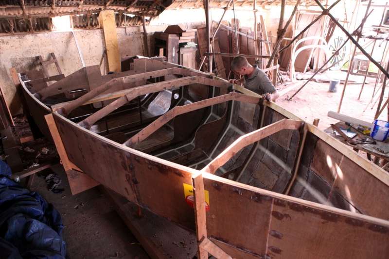

J'ai remarqué -sans vouloir choquer personne- que les constructions présentée sur le site le sont principalement en collage ppu, ce qui nécessite énormément de précision et de pression de collage et d'ajustement Cela prend beaucoup de temps.
Je vais appliquer la technique du joint-congé que je maitrise parfaitement. Le vernissage prend énormément de temps également et d'entretien par après.
Dans mon cas un cycle complet epoxy sera appliqué presque partout.
Comme il s'agit de la première construction complète (mais pas restauration) d'un vaurien, je vais la réaliser à partir d'un chantier.
Je pense toutefois qu'il est possible de réaliser la construction à partir d'un plan de forme assez facilement ( en fichier joint un exemple avec l'aviateur 5.70) le principe est assez récent et permet de gagner beaucoup de temps en restant sans soucis dans la jauge et utiliser les "finesses" de celle-ci. je vous tiendrai au courant du chantier.

La colle PPU est effectivement celle qui à priori présente le plus d’avantage (parmi lesquels coût et facilité de mise en œuvre) dans le cadre de la construction amateure sur bâti de chantier, telle que présentée dans le dossier de construction amateure. Mais on compte aussi d’autres CA où des joints congés sont employés pour divers assemblages.
Généraliser l’usage de joints congés (avec stratification de bandes de renfort) pour l’ensemble de la coque notamment sur les bouchains, et ainsi supprimer une partie des lisses, ne pose à première vue pas de problème en regard de la jauge. D’un point de vue structurel, lorsqu’on voit les habitables construit sur ce principe, il n’y a aucune raison que cela ne fonctionne pas…
Peux-tu nous en dire plus sur la construction sur plan de forme ? Je pense deviner de quoi il s’agit au vu de la photo, mais j’aimerais être sûr (et puis c’est un sujet visiblement intéressant qui peut ouvrir des possibilités).
Je pense que tu sais déjà mais epoxy et UV ne font pas bon ménage … Donc si l’epoxy est appliqué sur des zones exposées (comme le pont), alors c’est epoxy anti-UV, puis idéalement vernis bi-composant anti-UV. Bon si tu mets de la peinture ça résout le problème (mais c’est moins joli, question de goûts).
Quoiqu’il en soit c’est un super projet que tu as là !, prends le temps de bien ficeler ton affaire avant de sortir la scie, car les matériaux ont un coût certain.
