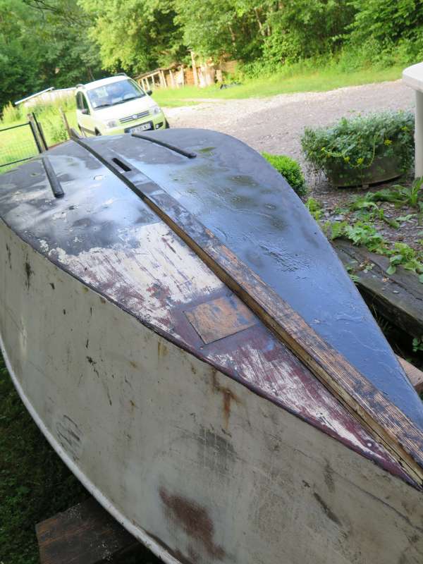

Il n'y a rien d'urgent concernant l'adhésion...
Je dois d'abord gratter toute cette espèce de peinture noire (un peu bitumeuse) ça vient pas trop mal au grattoir (10mn de boulot sur la photo).
Sinon, on peut voir au premier plan une réparation qui date de ??? dois-je la faire voler et refaire un scarf ?

Laisses comme ça, la ou elle est personne n'y marchera
Si elle te semble étanche, peinture et navigues ;)

La voix de la raison ! il faut naviguer et vite...
Plus je ponce, plus je trouve du bois très sain...
Je vais juste bien décaper cette peinture noire du fond (la plus abimée) concernant les bordées, j'ai poncé à babord et même la peinture est ultra saine, je pense donc me contenter d'un ponçage sans revenir forcément jusqu'au bois. Puis primaire + sous couche + laque...
Et à l'eau !

Pof écrit: ...Je dois d'abord gratter toute cette espèce de peinture noire (un peu bitumeuse) ça vient pas trop mal au grattoir (10mn de boulot sur la photo)...
il ne s'agirait pas de rubson par hasard ? il y a eu une époque où il était "de bon ton" d'en mettre partout pour étanchéifier...

C'est le genre en effet, un truc qu'on utilise pour "calfater" le fond des barques... assez épais et irrégulier...
Pof et son Vaurien 8500 09 Juil 2014 11:54 #36725
Il peut s'agir d'un produit liquide que l'on chauffe avant de le passer comme un enduit: Le col-tare (nom donné par les ostréiculteurs charentais), un produit épais et goudronneux utilisé pour calfater les lasses ostéicoles.

Pof,je reprend vite fait le post,tu dis pour la peintoch:primaire+apret + laque! Pourquoi tant de haine? Perso,ponçage d'accroche de l'ancienne peinture et glycero direct

Sur le fond, je suis obligé de "racler" pas mal avec cette vilaine couche de goudron, alors, du coup je pense devoir mettre un apprêt quand même, la laque se tendra mieux dessus. Mais je suis d'accord avec toi Yvon, pas la peine d'en faire des caisses.
Dans le puit de dérive, il y a seulement des coulures de ce goudron !

Pof, il sera peut être bon de nettoyer plusieurs fois ta carène à l'acétone pour éliminer le maximum de coaltard, car tu risque d'avoir des auréoles dans ta peinture surtout si tu passe une laque claire, de ce fait je ne saurais trop te conseiller une couleur foncée pour le fond de ton bateau.

Pas de soucis ; pour le coup d'acétone, on verra quand tout le fond sera au bois... en plus, j'envisage une laque (International toplac) plutôt foncée.
