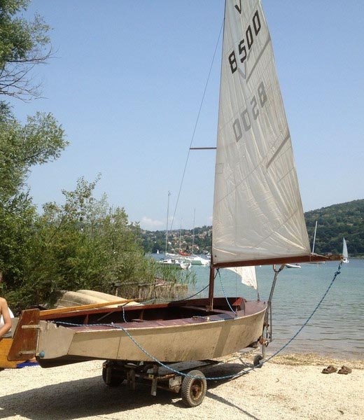

Bienvenue "POF" on nous l'avait pas encore fait celui-ci :lololol le bateau a l'air sympa,par contre la remorque portait des panzers ? :whiste2:

Effectivement, la remorque c'est quelque chose... Je l'ai quand même tirée sur 450km à 110km/h (avec des pointes à 120 130 pour doubler les camions). Finalement, elle roule bien !

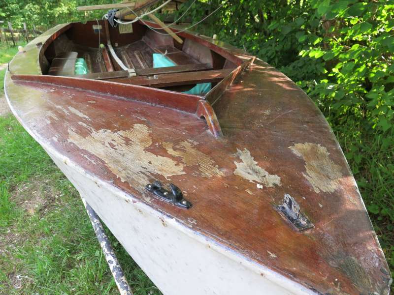

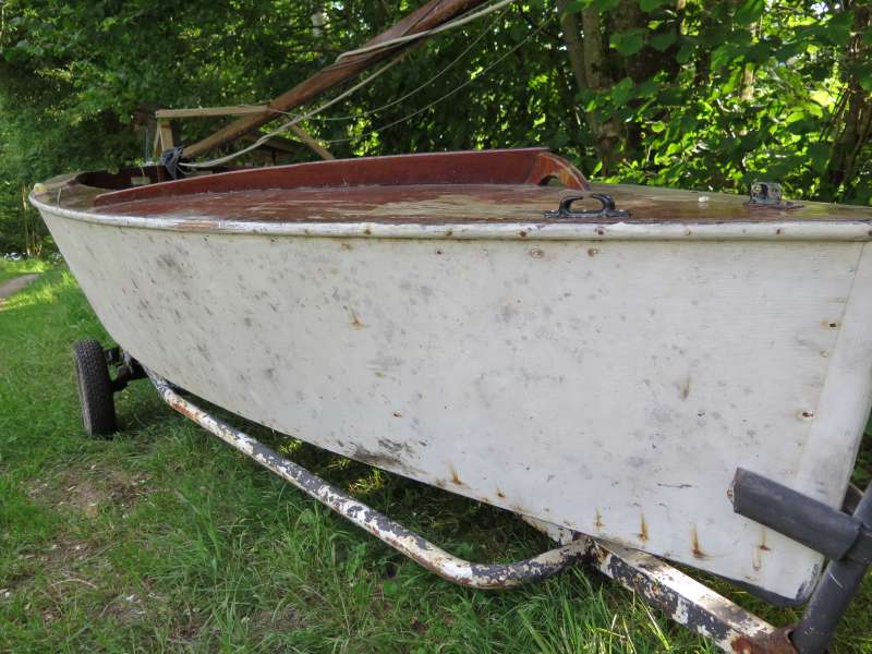

Encore quelques photos de la coque. Je ne suis pas un spécialiste mais à vu de pif c'est plutôt sain (je bricole pas mal le bois)
Au début (avant d'éplucher le forum), je pensait faire seulement un petit ponçage pour égaliser et virer les écailles de peinture, puis peindre direct dessus...
Maintenant, je me demande si je ne devrait pas le "remettre à blanc" pour vraiment voir ce qu'il y a sous la peinture.
Pour ce qui est du pont la il me faudra tout poncer puis revernir...
Pof et son Vaurien 8500 02 Juil 2014 10:23 #36589
Bienvenue à toi POF. S'agissant de ton bateau je pense que le mieux serait de le poncer à nu et de le traiter à l'époxy comme à fait papyfred avec une stratification avec un taffetas au niveau des bouchains, et pour finir une laque alkide-urethane.

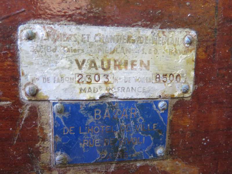

Il mérite un p'ti certificat de conformité avec une belle plaque comme çi... ;)

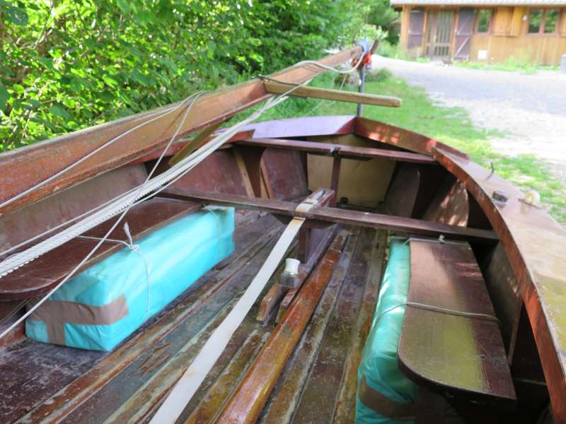

les spécialistes le confirmeront ou pas,mais il me semble au vu de la photo du cockpit,que les réserves de flotabilité sont un peu "maigres" !

Y a-t-il une contre indication pour l'utilisation du décapeur thermique. J'envisage son utilisation pour enlever le gros et ne pas trop encrasser mon abrasif. Dans son post, Papyfred parle de différentes ponceuses, laquelle marche le mieux finalement ?

Qu'est ce que le certificat de conformité ?
Concernant les réserves de flottabilité, c'est certain, c'est un peu light !

Je crois savoir que le décapeur thermique est déconseillé: il semblerait que ça chauffe trop: risque de décoller les plis du cp.
Comme on me l'a déconseillé, je n'ai pas fait mais certains l'ont peut-être fait avec succès?
Pour ma part, j'ai fait pratiquement tout au racloir: si quelqu'un peut te montrer, je trouve cela efficace étant donnés les formes intérieures et aussi la peinture qui était sur mon bateau et encrassait instantanément le papier.

Pof écrit: Qu'est ce que le certificat de conformité ?
C'est le certificat qui atteste que ton Vaurien est conforme aux règles de construction imposés par l' Association.
Pour autant que ton Vaurien soit en règles et cohérent dans ses N° de plaques par rapport au fichier de l' ASVF
Dans les textes, ce certificat t'es délivré, si tout est OK, à ton adhésion à l'ASVF
Les utilisateur(s) suivant ont remercié: Pof

j'ai utilisé 3 types de ponceuses électro-portatives, une ponceuse à bandes pour les surfaces planes, une ponceuse excentrique plus maniable pour les bordés, une ponceuse delta triangle pour aller dans les coins.
avant de poncer, il te faudra décaper:
3 solutions:
1- décapage manuel "à sec" au grattoir, c'est "physique" mais efficace si tu as un bon grattoir (c'est ce que j'ai fait pour la coque extérieure)
2 - la même chose après avoir "mouillé" ta surface de travail au décapant liquide (j'ai utilisé Decapex multisupports 52TS3 pour l'intérieur du bateau)
3- le nec plus ultra, l'aéro-gommage
www.aerobiotech.com/concept-innovant.html
je demanderais un devis si c'était à refaire!
par sécurité, j'ai évité le décapeur thermique pour ne pas risquer de brûler mon CP.
Pour l'extérieur de ma coque, j'ai utilisé la résine époxy en imprégnation (diluée à 50%) suivie d'une impression époxy non diluée et d'une couche de vernis PU bicomposant (2ème couche en attente à la fin des travaux).

j'ai eu usé un décapeur thermique sur un V bois pour enlever les deux couches supérieures de peinture grossières et qui tenait mal. Il n'y a avait pas besoin de trop chauffer.
La dernière couche de peinture, d'origine, a été enlevée à la ponceuse rotative.
+ comme papyfred ponceuse delta pour les coins, notamment dans le cockpit.
1L d'epoxy est suffisant pour imprégner une carène de Vaurien. Si tu imprègne la coque à l'epoxy, cela remplace le primaire d'accrochage du cycle de peinture. Maintenant si le contreplaqué est sain, l'interêt est discutable.
