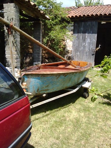

ça y est,j'ai mon vaurien! C'est un BESNARD sans doute destiné à être unique puisque BESNARD est aussi mon patronyme!,numéro des voiles(3 GV et 2 Focs),17352 ce qui d'après la banque de données lui donne une date de naissance au 29/07/65...
Dans l'ensemble le bateau me semble sain mais il y a du boulot en perspective,principalement le plat bord tribord sera à remplacer car le bateau a été stocké sur chant et de l'eau a dû stagner et pourrir le CP.
Les 3 GV portent le même numéro,en toute logique je pense qu'il correspond à la coque,je n'ai pas trouvé de "plaque constructeur" quelqu'un peut me dire où cette plaque devrait être?

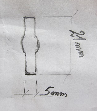

le mât et la bôme sont en alu et j'ai là un petit problème,le vit de mulet est absent et semble avoir été définitivement égaré! Savez -vous si je peux en trouver un neuf ou d'occasion quelque part? (je joint une photo du mât)
Bon,je vous joint les premières photos(je ferai mieux prochainement)
A bientôt

Et bien félicitation et que tu prennes du plaisir dans la mise en oeuvre. Tu as 2 mois.
Sinon pour le vit de mulet, c'est surtout une photo de la bôme qui est nécessaire. Parce que je sens qu'il va falloir fouiller dans les boites à bidules.

Le banc du puits avec son gravage en partie effacé est superbe !
Oh mon bateau.... 14 Jui 2014 23:36 #36333
Tu as raison Patrice.
Par contre je suis surpris, je croyais que ces parties là étaient toujours en acajou et là on dirait du pin.

Le banc est un meuble à lui seul !

pour les âmes charitables qui pourraient m'aider à récupérer un vit de mulet j'ai ouvert un nouveau sujet dans la section "Travaux et Conseils" du forum,avec photos détaillées et dimensions. Merci à tous.

l'acajou n'a je crois jamais été utilisé sur les vauriens.
"acajou" est une appelation très galvaudée ...
Divers bois massifs ont été utilisés pour les bancs, suivant les constructeurs.
