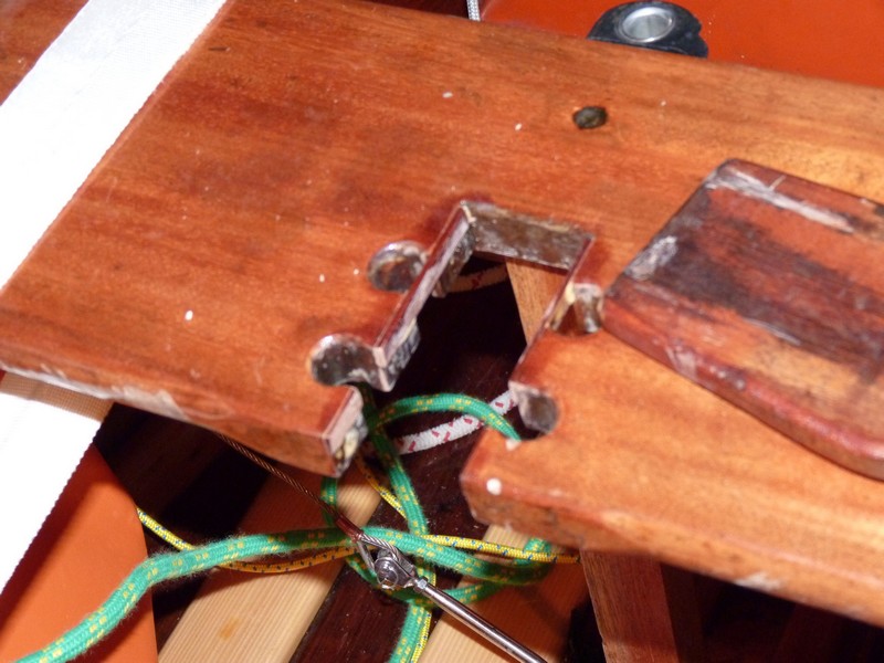

On va commencé par la cale de mât. Dans le fond du bateau, on a trouvé 2 cales: une en forme de poire aplatie et l'autre un coin tout simple. On a donc essayer de caler tout ça & notre logique de novices nous a amenée à ça:
Mais en y réfléchissant bien, il y a un gros problème: aucune cale à gauche, ni à droite
=> dès que le mât bouge, la cale en coin va voir si l'herbe est plus belle chez le voisin => ça doit pas être ça...
Alors on a fait 3 cales: 2 de côté & 1 pour remplacer le coin. Voici ce que ça donne:
Mais on est toujours pas sûrs de notre coup alors on est allé boire un coup en attendant que des esprits plus éclairés puissent nous aider.

bonjour, bienvenue
je pense que la cale en coin sert à caler la dérive
normalement, il n' y a pas de cales laterales pour le mat, mais il semble que l' étambrai a été elargi, donc votre solution est bonne
la cale restante peut aussi etre mise devant le mat, il faut eviter d' avoir une quête positive

Bonjour Olivier,
Voilà un V. dans un très bon état de conservation !
Pour la cale :
- soit pour la dérive, mais elle me semble toutefois un peu grosse, c'est pas évident à vérifier au sec sur la remorque.
- soit pour caler le mât, mais pour un réglage de quête vers l'arrière, il faudrait donc la placer devant le mât, vers la proue !
Par contre, ta grand-voile n'est pas hissée à son maximum ... vérifie pourquoi !

sinon pour éviter de transformer l'étambrai en magasin de cales en tout genre,tu as ce système là ! regardes bien la photo car tu verras que deux petites lattes de bois ont été collées pour resserrer l'espace ....

j' ai l' impression que le trou dans le banc de mat a éte élargi (poncage)
compare tes photos et ce qui resté des trous prévus pour les écoutes avec la photo de yvon, c' est pas la meme chause
