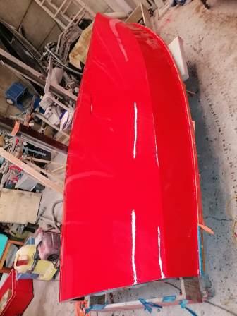

Bonjour à tous!
Le confinement a eu au moins l'avantage de booster la construction de mon plan Farr.
J'ai commandé la voile et discute pour le mât. pour la coque, les peintures et vernis sont finis et j'attaque l'accastillage.
FARR 3.7 15 Sep 2020 11:47 #57621
wooaouh !! du rouge qui flashe !!
dis, c'est un farr breton ?8-)
bô travail en tous les cas et merci pour les photos !!

C'est un Farr havrais aux couleurs du havre ( rouge, bleu et blanc). Mais c'est vrai que le rouge pique un peu les yeux. Je m'attendais à plus sombre. C'est le ROCHELLE RED de chez INTERNATIONAL.
Son nom est SO FARR FROM LH. C'est le numéro 408 et le premier Farr 3.7 français! 2 autres jeux de plan ont été achetés par des français mais ils n'ont pas commencé la construction.
