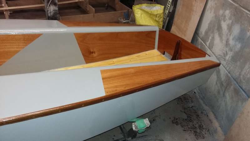

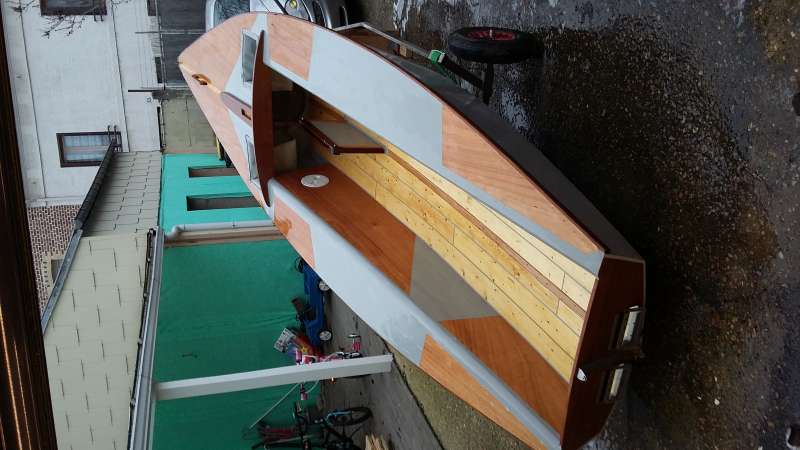

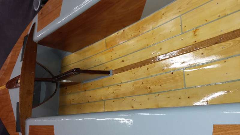

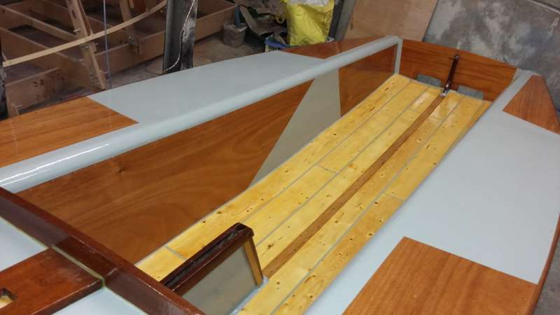

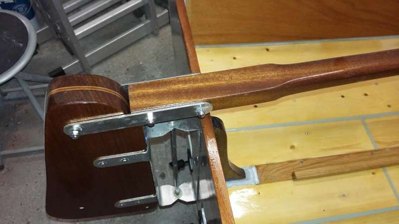

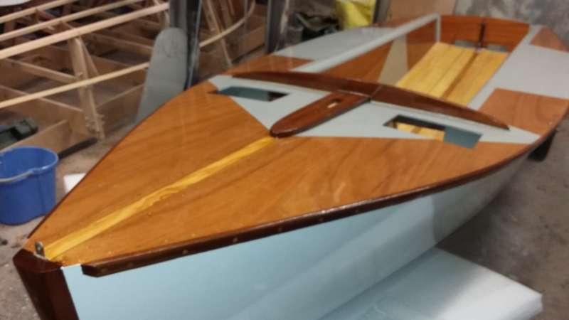

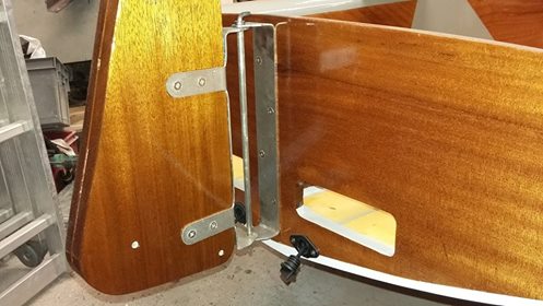

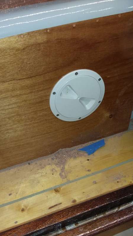

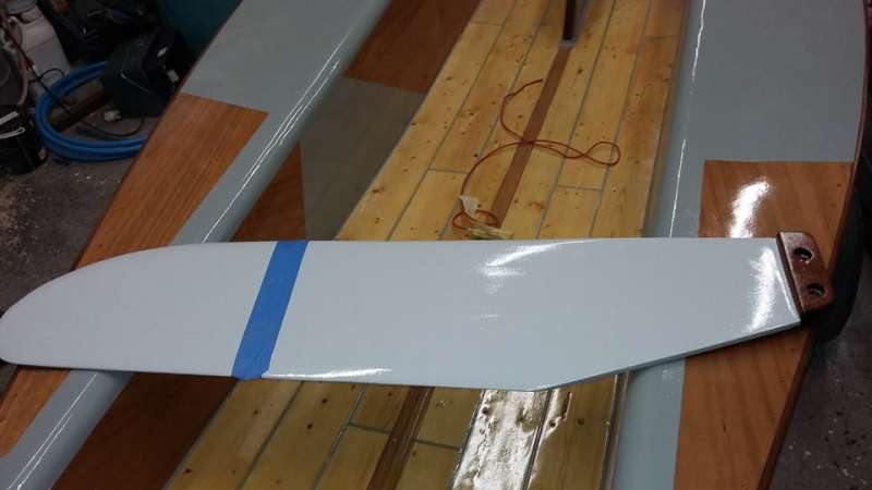

Après le team, le nouveau vaisseau du team: GANDALF, MOUSSE n°1810 dont la reconstruction touche à sa fin. prêt à accastiller. Voiles commandées chez all purpose au havre, livraison fin janvier. Mât recollé et redressé par le conservatoire maritime du havre (merki!), peinture mât et bome faite et accastillage également en cours.

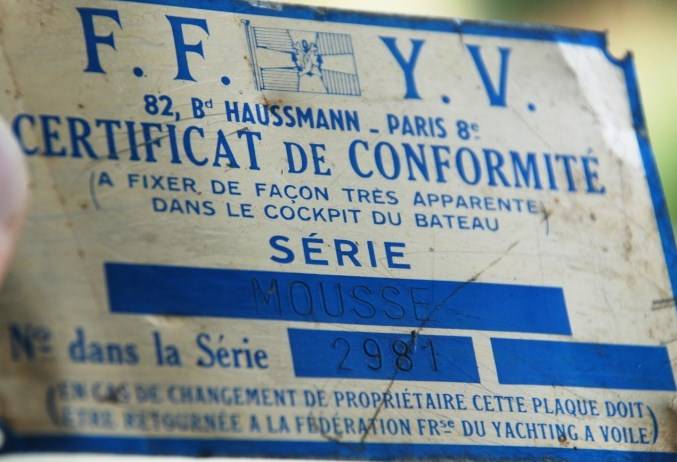

OUAHHHHHHH il est à qui ce beau 2981?
Restauration ou reconstruction Mousse 1810 15 Déc 2016 21:16 #49433
C'est vrai qu'il est chouette!
Arrêtez de nous tenter avec vos mousse :love:
Restauration ou reconstruction Mousse 1810 15 Déc 2016 23:07 #49434

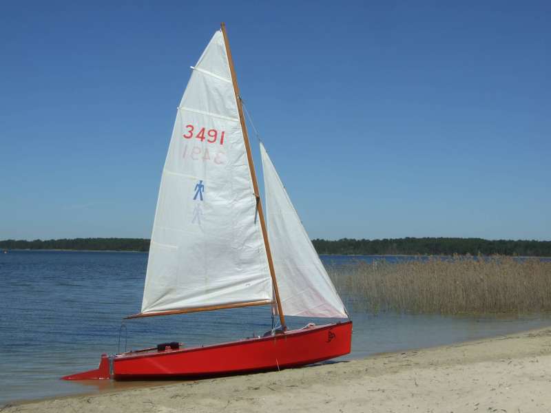

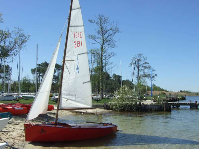

Edouard écrit: OUAHHHHHHH il est à qui ce beau 2981?
Il tient juste compagnie à celui ci, le 3491.... :D

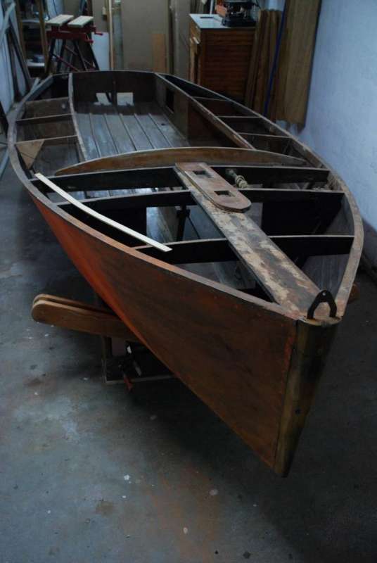

Nous avons donc en commun une flotte de 2 Mousses à priori.
Mais j'ai pris un peu d'avance sur la reconstruction de mon deuxième.. :D
Bon courage pour tes travaux, qui j'éspère se limitent au pont.
Très belle construction avec fond autovideur, la cloison avant ressemble beaucoup à mon 1810 et n'a rien à voir avec mon SILVANT.
Je profite des photos de ton 3491 pour te demander une info:
Je souhaite équiper mon 1810 avec des barres de flèches et je vois que le tien en a.
Pourrais-tu me donner la cote d'implantation sur le mât depuis le pied de mât, ainsi que la longueur des barres de flèche?
ça m'évitera des montages à blanc et traçage divers.
Merci au Moussiste!
Moussistement.
Restauration ou reconstruction Mousse 1810 16 Déc 2016 11:18 #49437
A ton service
hauteur depuis bas du mat 2300mm
longueur des bdf 400mm
Mais sincèrement , vu le peu de souplesse du mat elles ne servent à rien . Il vaut mieux jouer avec un peu de quête, mais la le risque est de sortir de l'emplanture :sick:

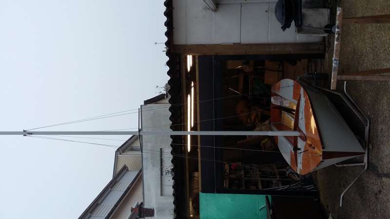

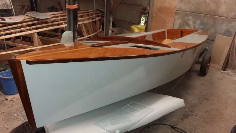

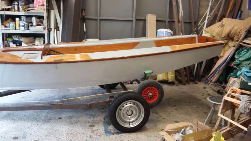

Patrice: utilisation de tes cotes dès ce week-end! montage des barres de flèche et premier mâtage de mon mousse 1810. C'est même sa première sortie du garage depuis le début des travaux!!!
ça commence à ressembler à un dériveur.
Restauration ou reconstruction Mousse 1810 19 Déc 2016 08:09 #49463
Magnifique !! Tellement beau qu'on hésiterait à s'en servir de peur de l'abimer !
Je vais finir par croire que je suis tombé dans un forum de Compagnons du Devoir !!
Félicitations pour ce très bel ouvrage !

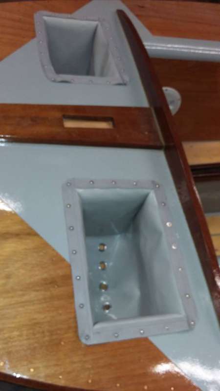

l'accastillage, c'est l'enfer: on hésite sur l'emplacement des coinceurs, on veut que ça soit mieux que sur l'autre bateau, mais en ayant peur que ce soit moins bien....
