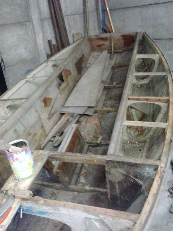

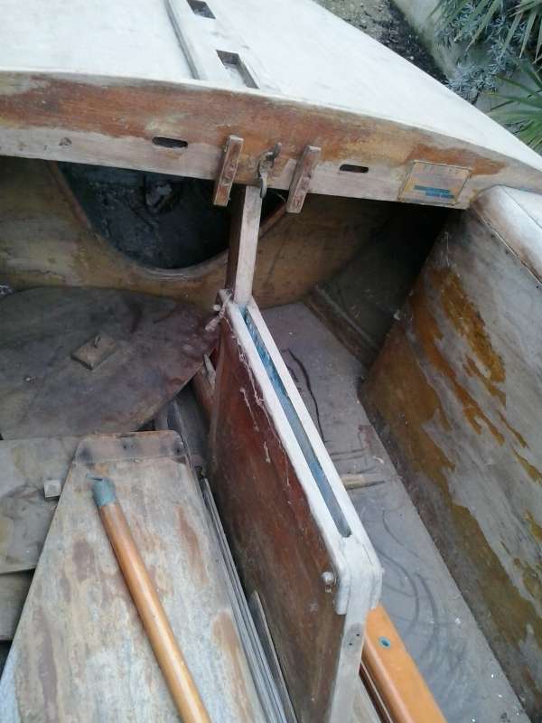

salut à tous,

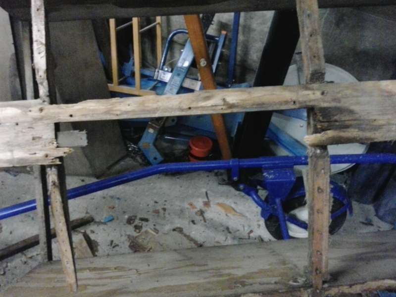

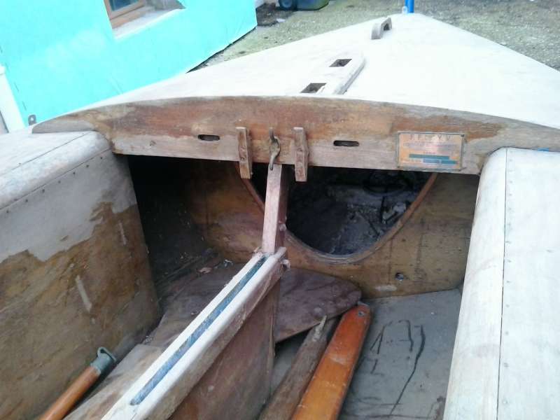

Après restauration du mousse familial, je projetais de construire un mousse neuf ( le numéro était tout choisi F4000). mais à peine les plans récupérés (merci salumaxe)et la liste du bois établie, voilà que je croise la route du mousse 1810. Une épave qui m'a tapé dans l'oeil, et au coeur comme tout mousse bois.
j'y peux rien c'est comme ça.

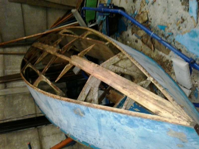

après démarrage des travaux, une pensée philosophique me vient: après avoir retirer tous les morceaux pourris ou cassés, il me reste les membrures et encore pas tout. alors quelle est la frontière entre construction et restauration.
même si il ne reste à la fin que 10kg de bois d'origine, dois-je l'appeler F1810 ou F4000? dans le cinquième élément, ils refont bien une superbe rousse à partir d'un morceau de doigt?
Restauration ou reconstruction Mousse 1810 22 Fév 2016 22:06 #44991

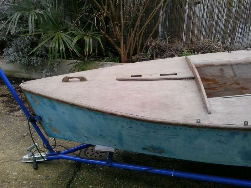

Bon courage Edouard
Les premières photos ne laissent rien imaginer de dramatique.
Les suivantes sont moins valorisantes.
Une rousse avec un morceau de doigt
Un roi avec un(e) mousse sort d'eau!

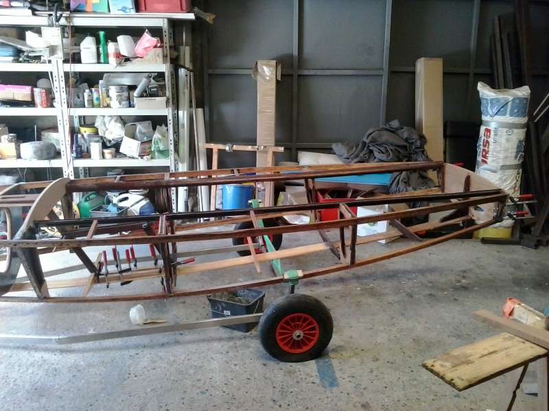

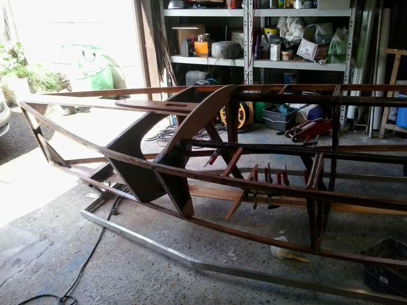

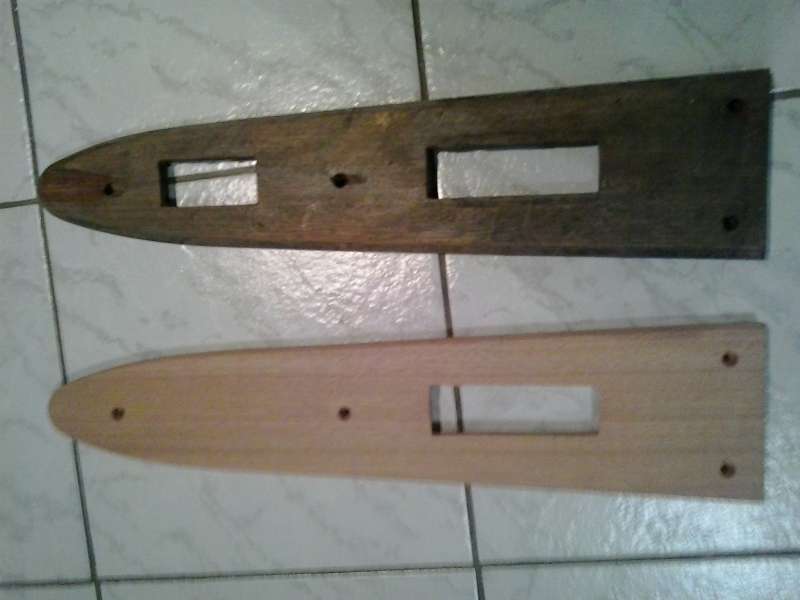

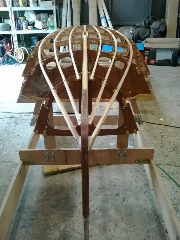

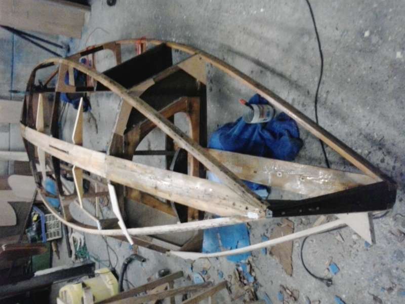

Suite des travaux. déshabillage complet. Structure conservée à l'exception de la quille centrale remplacée, les renforts d'angles,...pied de mât refait à neuf en sipo, ainsi que la tête de safran, le brise lameet la poignée de pont.
Structure infusée à l'epoxy, bientôt, j'attaque le puits de dérive neuf et après on reborde!
Restauration ou reconstruction Mousse 1810 04 Avr 2016 21:07 #45701
La vache, c'est du brutal....
Sacré boulot Edouard !
Restauration ou reconstruction Mousse 1810 04 Avr 2016 22:34 #45702
Du bien beau boulot déjà !!

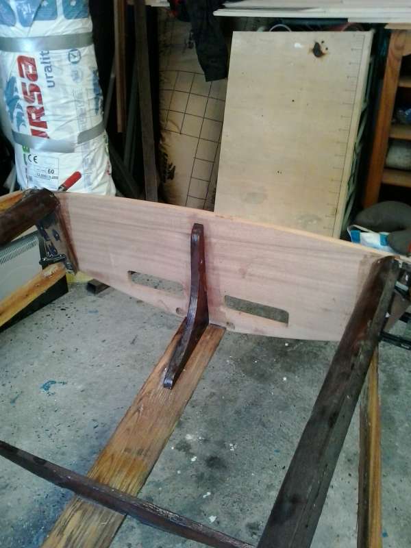

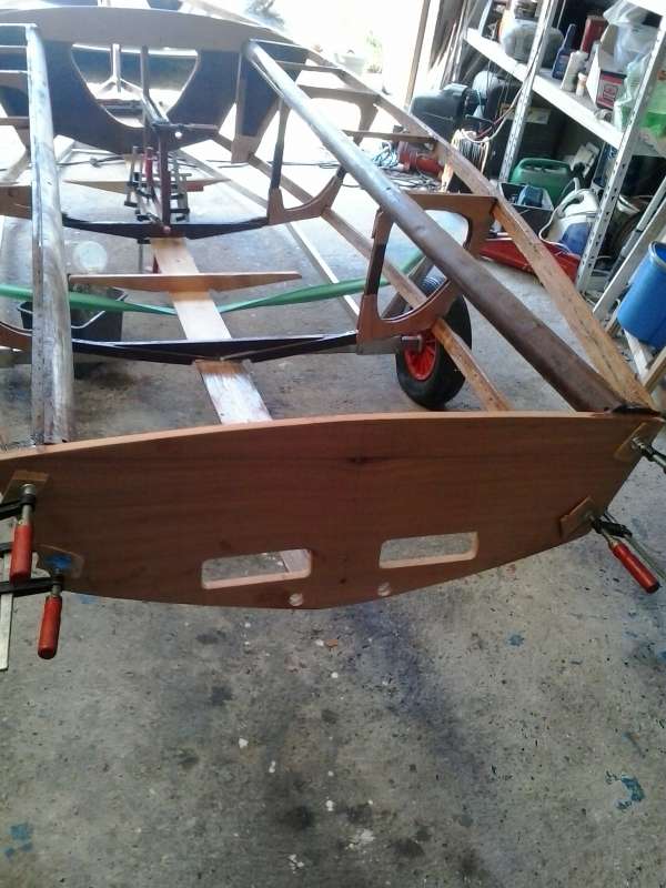

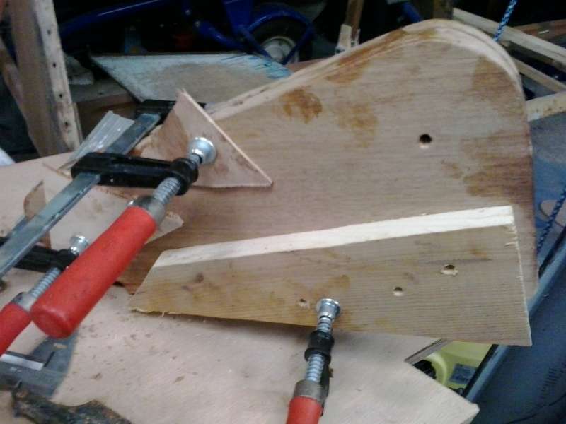

:cap:

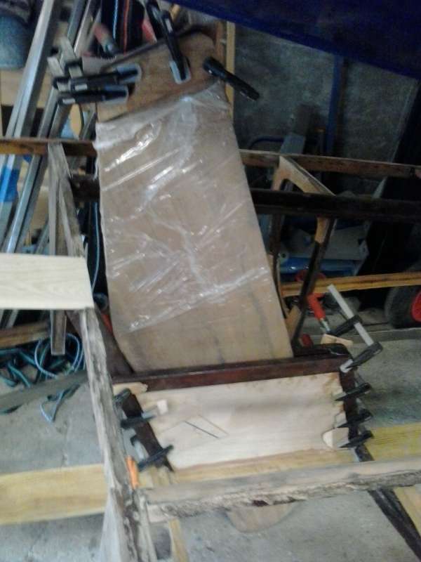

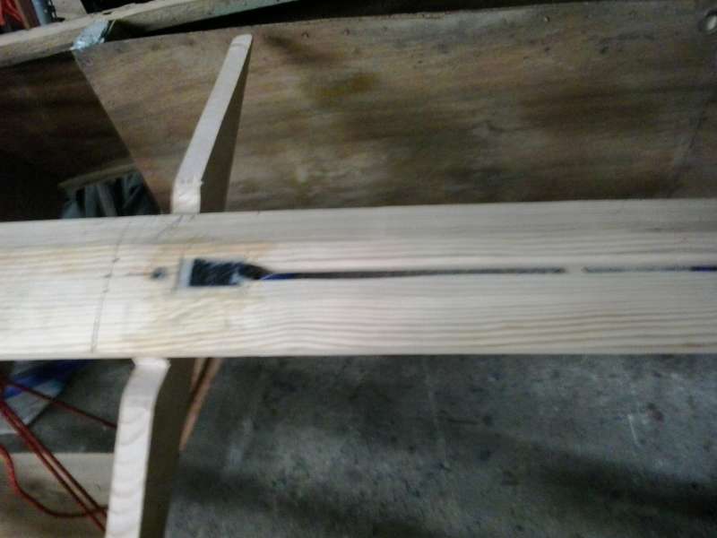

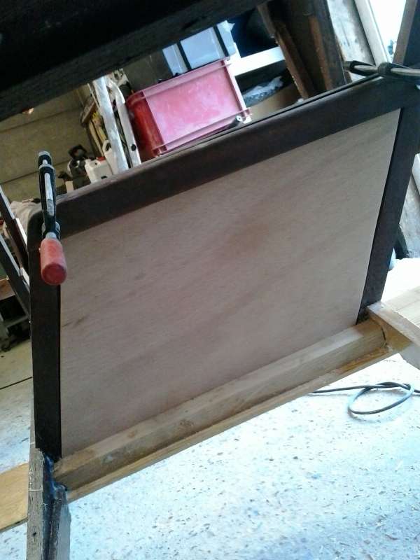

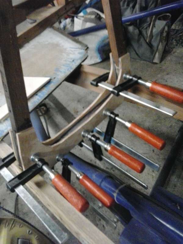

Des nouvelles du mousse 1810: Puits de dérive en cours!
Nouveau tableau arrière en sipo avec trappes pour plancher autovideur.
Les reste est imprégné epoxy à 100% et près à recevoir les bordés.
J'ai positionné le nouveau brise lame et le nouveau pied de mât pour me donner du moral!

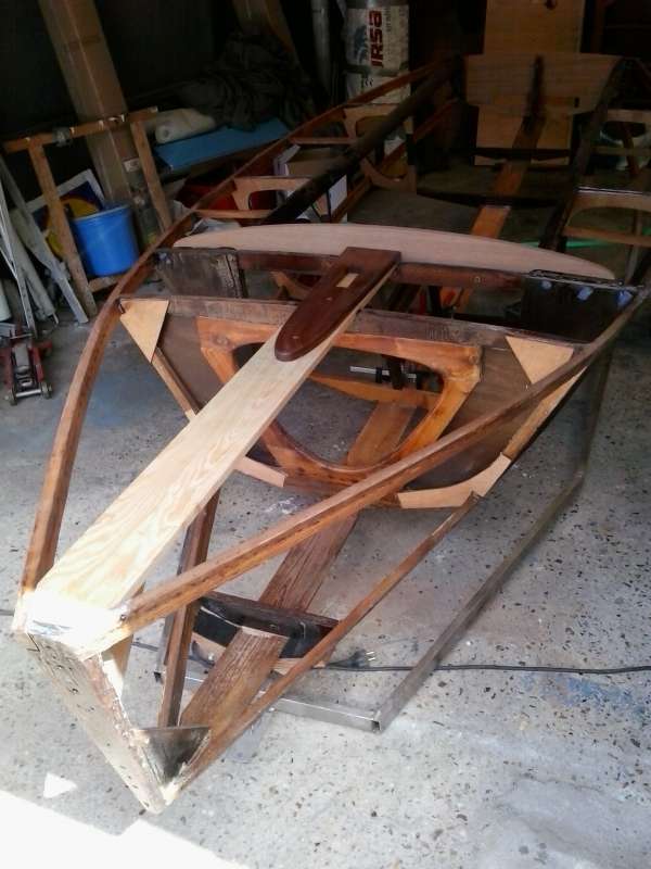

Restauration ou reconstruction Mousse 1810 24 Avr 2016 20:29 #45940
  • Edouard
  • Messages : 206
  • Remerciements reçus 68

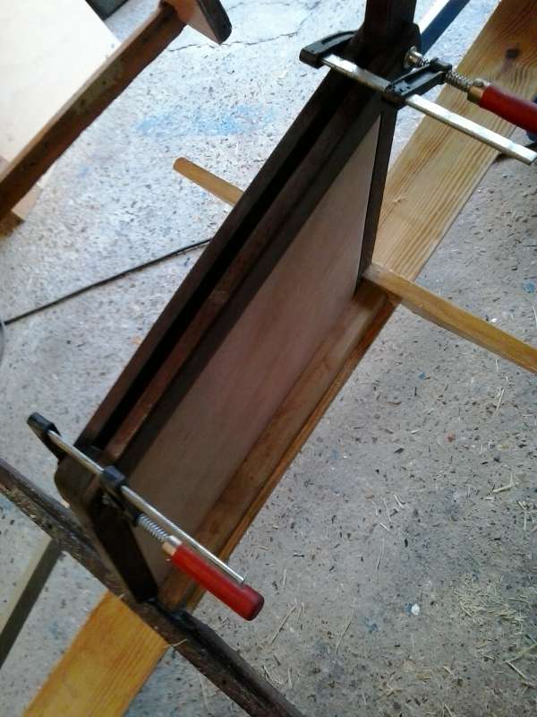

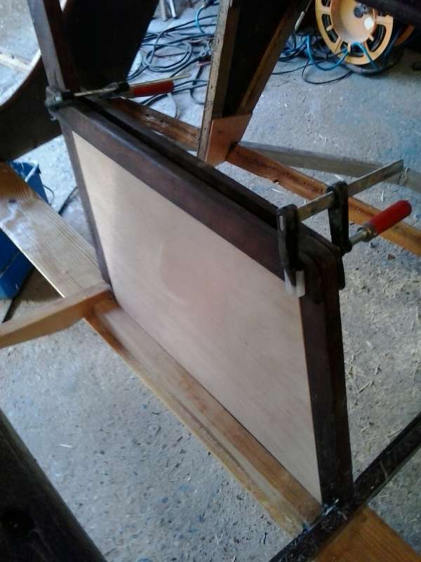

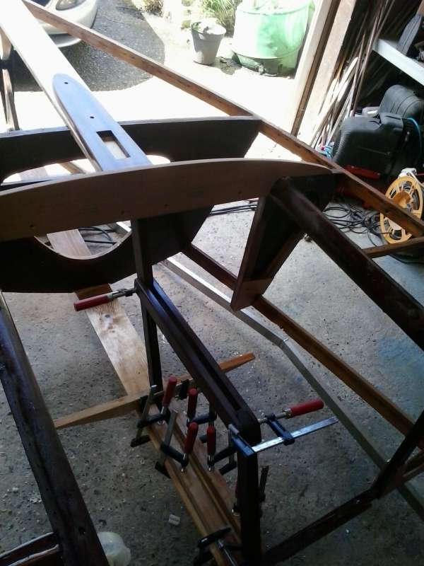

ça bosse ce week-end.
Puits de dérive fini. ça polymérise
on démonte les serre-joints demain!
Restauration ou reconstruction Mousse 1810 24 Avr 2016 21:34 #45943
J'adore ces photos!
C'est joli un squelette de mousse.

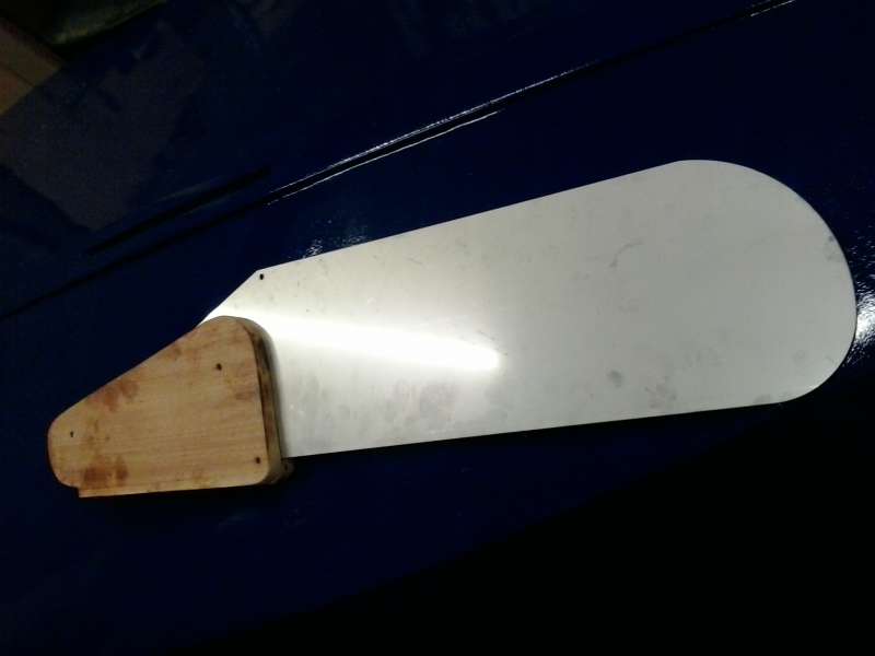

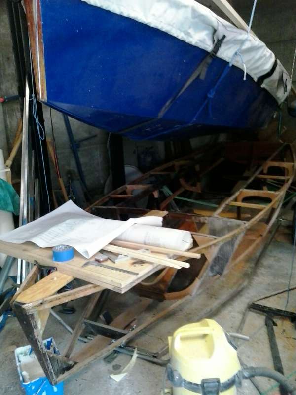

Le Mousse 1810 est sagement en attente de ses bordés sous le 2695 dans mon garage....je paufine la dérive (revenue à la vie après un redressage compliqué), le mât et la bome.

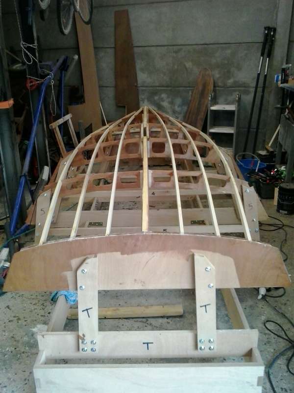

Mais je suis très pris par mon autre chantier en cours: je construis un FARR 3.7, le numéro 408, et, à ma connaissance, premier exemplaire construit en France. C'est une construction d'ailleurs bien plus compliquée, mais ça roule
pour le moment. J'ai reçu les plans de Nouvelle Zélande voici quelques mois, le contreplaqué que j'ai fait découpé en commande numérique il y a quelques semaines, et depuis, je ne lâche pas la bête! Quelques photos prises ce soir dans ma "caverne".

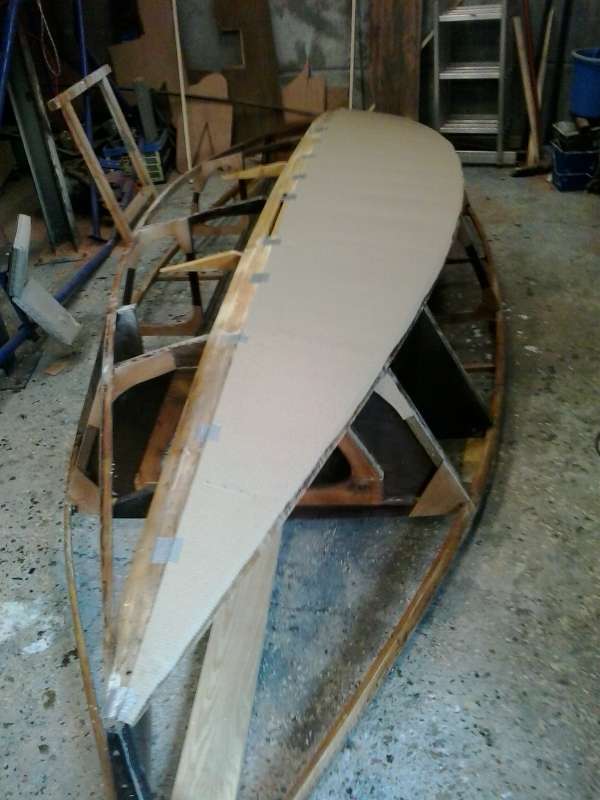

Allez, j'ai reçu le contreplaqué de 5 avant celui en 4mm.
Donc, on laisse reposer le farr et on repasse sur le Mousse 1810.
Au programme, fabrication des patrons de bordés en carton.
