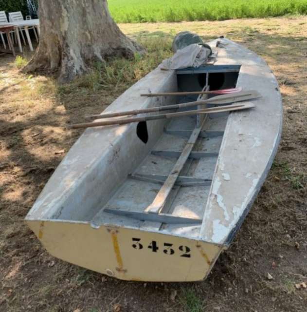

Bonsoir a tous,
Nouveau sur le forum, je suis complètement novice et n'ai jamais navigué a la voile.

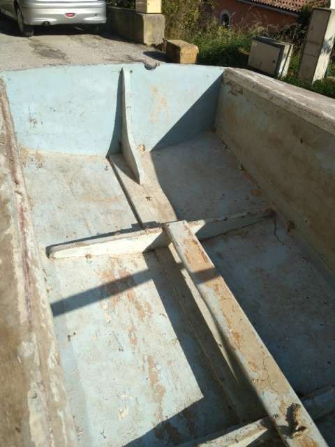

Comme dit dans la présentation, j'ai fais l'acquisition d'une coque bois de vaurien nue avec un jeu de voiles dans l'idée d'y adapter le gréement d'un dériveur amateur complet mais trop abîmé récupéré il y a quelques années mais qui n'est pas un Vaurien.
L'objectif est de naviguer en solitaire, plutôt calme, occasionnellement.
Voir photos

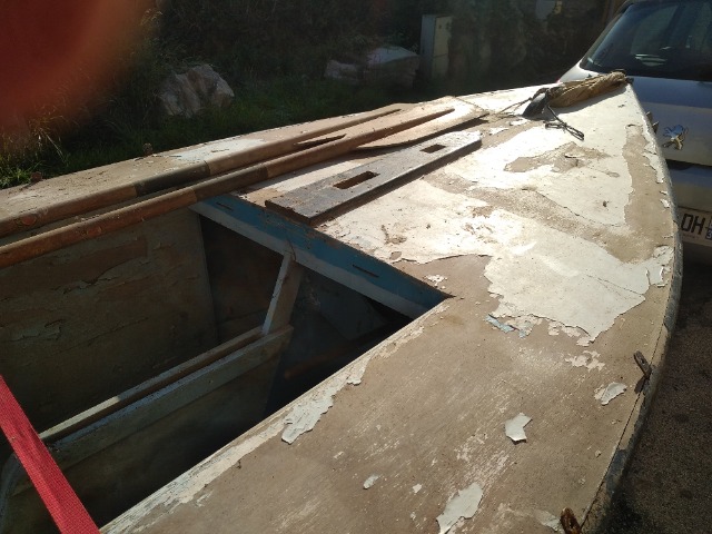

La construction me surprend de par l'ossature, les caissons étanches et le profil du pont avant. Le mat est posé + haubanné.
D'après la base de données du site ce serait un chantier naval Didier (Bandol) de 1958.
Le jeu de voile porte un numéro différent non répertorié : 3426.
Acheté dans le 13 il aurait appartenu a la famille Caizergues qui compte un champion de kitesurf.
Pourrier vous me confirmer le chantier naval?
Avez vous des photos du même bateau et autres infos?
Merci d'avance

Le dériveur en photo n'est pas un Vaurien, mais un Mousse. En faisant quelques recherches sur ce forum et sur internet tu decouvriras que le Mousse a aussi, comme le Vaurien, une histoire intéressante.
Sa remise en état est un joli challenge !

Me voilou. Le chantier DIDIER est bien un des chantiers ayant construit des MOUSSE. Vu sont numéro, c'est visblement un des derniers MOUSSE construit ( surtout en bois). Les archives et documents de la première ASPROMOUSSE sont perdus pour moi ( à moins que quelqu'un ne soit pas d'accord et j'en serais très heureux) donc impossible pour moi de retracer l'historique de ton bateau. SI tu veux de l'aide pour la restauration, va sur la page FACEBOOK de l'ASPROMOUSSE et je te donnerai tous les tuyaux nécessaires. Je possède les plans complets de construction amateur, et pas mal d'astuces pour améliorer ses petits défauts de naissance! A ta ponceuse!

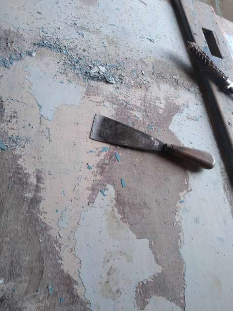

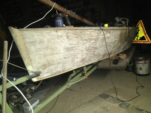

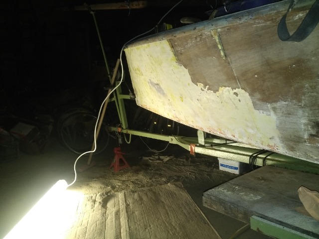

En attendant le décapage est a la portée avec la spatule et le chalumeau qui font des merveilles. La coque est très saine avec des petits pets très minimes
Identification Vaurien bois 19 Nov 2019 08:26 #55971
Prends gard' de ne pas décoller les plis du CP avec ton chalumeau: c'est un risque réel!

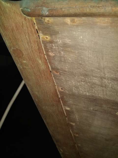

Beau travail. Mais le chalumeau n'est pas conseillé car tu risques de délaminer le contreplaqué d'époque.
Concernant le Contreplaqué d'époque, si tu as le moindre doute sur son effeuillage, vire tout et refait tes bordés avec du contreplaqué neuf type POYOMER ou équivalent: tu gagneras largement ton temps.
La bonne pratique reste la ponceuse avec un gros grain. Mais de fait tu n'as rien brûlé et il à l'air sain. Maintenant, la prochaine étape est fastidieuse mais indispensable si tu ne veux pas le repeindre après chaque saison: il faut retirer un à un les clous en acier galva des bordés de coque et pont. les remplacer par des petites vis inox type vis de terrasse. le mieux si tu ne veux pas risquer de décoller le CP, c'est de visser une vis inox entre chaque clou et de retirer les clous dans une deuxième phase. Après: rebouchage des têtes de vis et trous des anciens clous au mastic epoxy ( ou polyester mais je suis pas fan). Puis enfin enduit et peinture de coque. Crois-moi, si tu ne procède pas comme ça, tu seras dépité dans 2 ans quand la rouille des clous aura soufflé toute ta peinture. Courage!!
