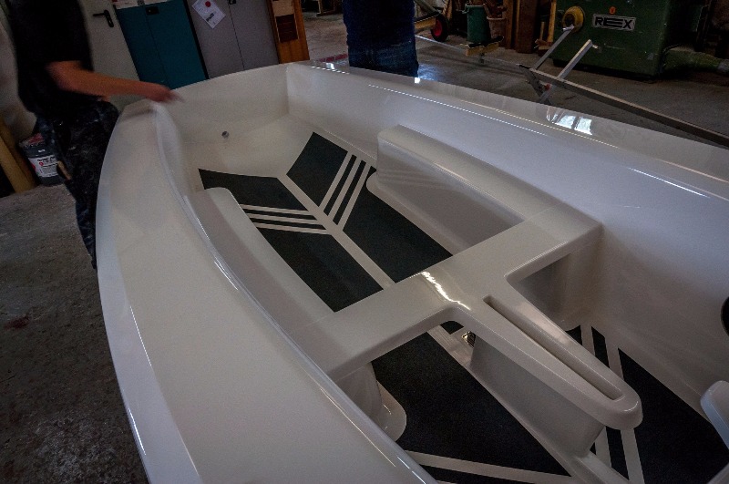

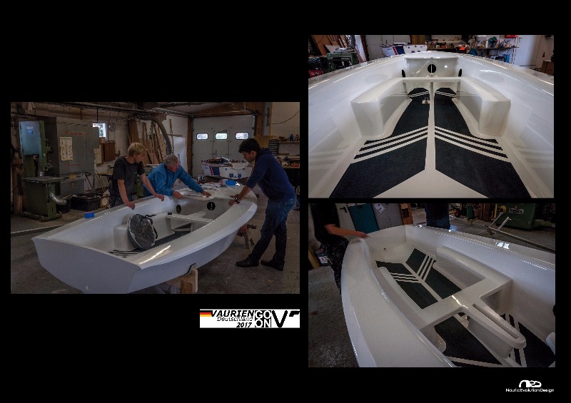

très proche de naviguer, voici le nouveau Vaurien made in Deutschland .

Oui, vu ca sur FB. Il est beau !
On ne le voit pas sur ces photos là, mais l'assemblage coque / cloison de mat semble bien étudié, et ne devrait pas connaître de décollement sous la pression du mat comme le connaissent plusieurs constructions récentes sans contremoule de coque.
le Vaurien Allemand 27 Sep 2017 20:40 #51676
Quelqu'un peut en dire plus sur le constructeur ?
le Vaurien Allemand 27 Sep 2017 20:46 #51677
Hein bootswerft (www.hein-bootswerft.de) ; constructeur allemand qui visiblement fabrique des deriveurs allemands.
Ce chantier avait déjà fabriqué un Vaurien en 2011 pour Peter L, mais ce premier prototype était resté sans suite, car construit sur un vieux moule hollandais, pas a la hauteur des espérances ni adapté a la construction sandwich.
Cette fois ci ils ont construit un moule entièrement neuf sur la base d'un design original, donc c'est prometteur.
A voir a quel prix il sortira (rien n'a été communiqué pour l'instant)
