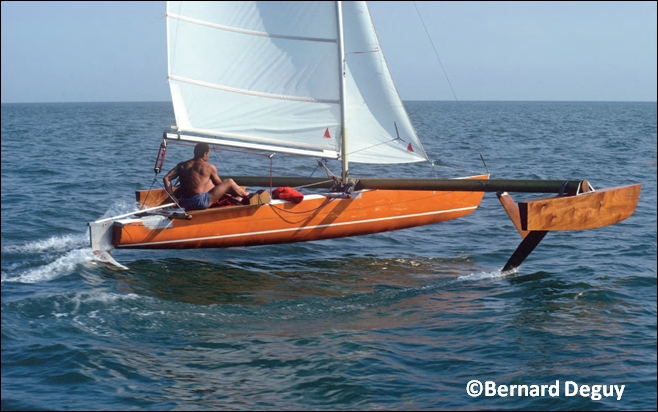

Dans les années 1960/1970 un 470 a été utilisé pour faire des essais de foils et cela fonctionnait, une traverse était fixée transversalement avec les foils en bout et un safran spécial également muni de foils.

ils ont tout mis sur foils,sauf le vaurien peut-être ? la windsurfer,le tornado,le 470,le dart,des surf,des kites.....la liste est longue :cafe:

Les dériveurs sur lesquels ont été adaptés des foils n’ont pas à ma connaissance été des grandes réussites. Quelques exemples :
Le 470, dans l’exemple cité par tibleu. Ça plane péniblement par vent de plus de 20 nœuds, au largue, et le reste du temps ça pousse de l’eau, beaucoup d’eau.
Le laser : Glide free foils avait commercialisé un kit pour Laser, qui ressemble aux foils des moth international. C’était dans toutes les bouches mais est un peu retombé comme un soufflé. Les premier proto cabraient, problème à priori résolu en avançant le foil. Cela reste cher dans l’absolu (vu la complexité de mise au point et les matériaux, le prix est peut être justifié), et ne vole qu’au-delà de force 4-5 à priori, sur mer plate, et au largue. Le reste du temps ça traine de l’eau…
Le RS600 : Des anglais avaient développé un kit foils pour RS600, et même fabriqué des RS600 full carbone (plus léger) sur foils, le RS600FF. Cela avait tout du foiler idéal sur le papier : plus solide et plus polyvalent qu’un moth international, notamment pour les gabarits un peu lourds. Pourtant, on en a plus vu dans les petites annonces (revendus par leurs premiers propriétaires 4-5 mois après achat…) que sur l’eau. Je n’ai jamais compris pourquoi. Y avait-il un loup ? Trop instable ? (le RS600 « normal » est déjà une savonnette) Est-ce que ça vole au près ? Reste qu’on n’en entend plus trop parler.
Plus récemment vu sur le web, le 49er à foil. Joli fun, impressionnant, et ça déménage. Mais est-ce vraiment plus rapide ? Sûrement au portant (quoiqu’un un 49er normal il n’y a déjà plus grand-chose dans l’eau au portant) mais moins au près forcément.
Dans tous ces exemples, ça à l’air quand même très amusant à naviguer, le tout est de ne pas y placer plus d’espoirs que ça ;) (et d’accepter de longues remontées au près pour pouvoir faire ensuite des largues de folie).
A priori dans les divers exemples, le foil est avancé par rapport à la position d’origine de la dérive, sinon ça cabre un peu trop. Le laser arrive à voler mais la coque fait 57 kg et il n’y a qu’une personne à bord. Un Vaurien de 80 kg avec deux personnes, ça s’annonce difficile !
