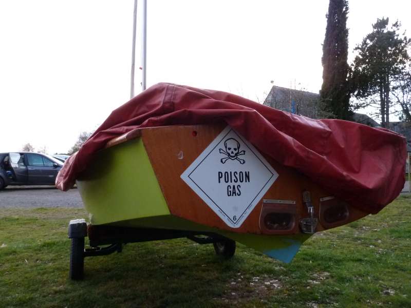

bonjour,
Je viens de voir la photo du team Caradec, et pour moi pas de problème de chantier puisque c'est un BIHORE...
C'est un bateau tiré du moule "yachting France" on voit le chanfrein sur l'intérieur des passavants, et dans le fond on voit les nervures de renfort tirées avec le moule de pont.
Par contre des modifs au niveau de la fixation d'étambrai, de l'hiloire qui est minimum, donc un gros boulot avec une peinture qui masque des heures de retouche-ponçage!!!
Pas trop lourde cette baille ??

salut Pascal
il s'agit bien d'un Bihore régate de 1978, nous avons raboté l'étrave et le brise lame pour faire plus jeune, peint le liston et le fond à la mode Faccenda, modifié l'étambrai pour la jauge
il nous reste encore la peinture de coque a faire et finir l'accastillage
il nous servira de mulet et régatera en classique

En tout cas il s'agit du premier Vaurien dit "Yachting France" qui soit à la jauge (étrave + largeur des ponts latéraux au niveau de l'étambrai).
Ne reste que les hiloires qui ne sont pas à la bonne place ;)
Beau travail de finition, on dirait vraiment un Faccenda ou assimilé avec la couleur. Plus qu'à prévoir une petite retouche de peinture sur l'étrave...!
