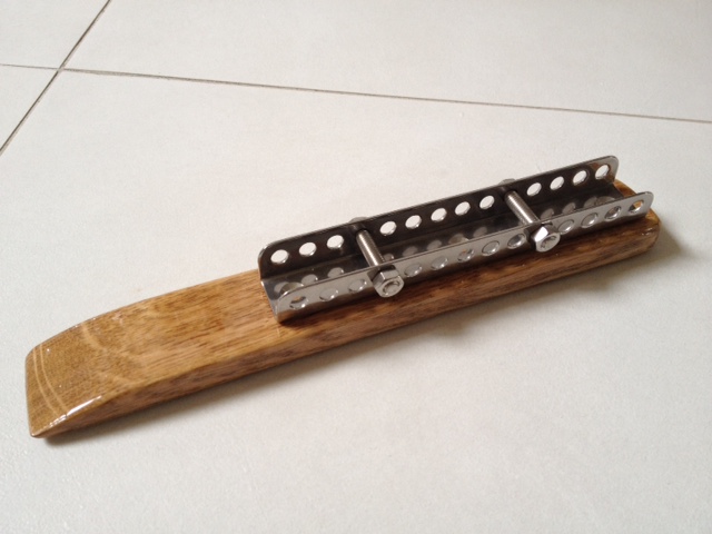

Re: Premier Vaurien 08 Juil 2012 16:12 #23742
  • Yann91
  • Portrait de Yann91 Auteur du sujet
Hello
Les petits travaux que j'avais à faire prennent du temps ... à cause du temps.
Juste une photo pour la solution trouvée pour le support de pied de mat qui était pourri. La pièce en bois va être remplacée par une cale en chêne revetue d'epoxy + rail.
Pour le Spi j'ai la plupart des solution. Par contre :
- A quelle distance du tableau arrière positionner les poulies de bras, sachant que je ne ferai pas de retour sur le banc
- Quelle solution puis-je utiliser pour une baille à spi dans l'espace triangulaire, devant le mat
Merci A+
Yann
Re: Premier Vaurien 08 Juil 2012 16:48 #23743
Salut! Je m'y colle :
Chêne revêtu epoxy : du Vernis fait tout aussi bien l'affaire et c'est moins cher.

Re: Premier Vaurien 09 Juil 2012 13:48 #23753
  • Yann91
Hello
J'avais de l'expoxy et pas de vernis. Ce sera plus solide et vu l'état de la pièce actuelle, ce n'est pas du luxe.
