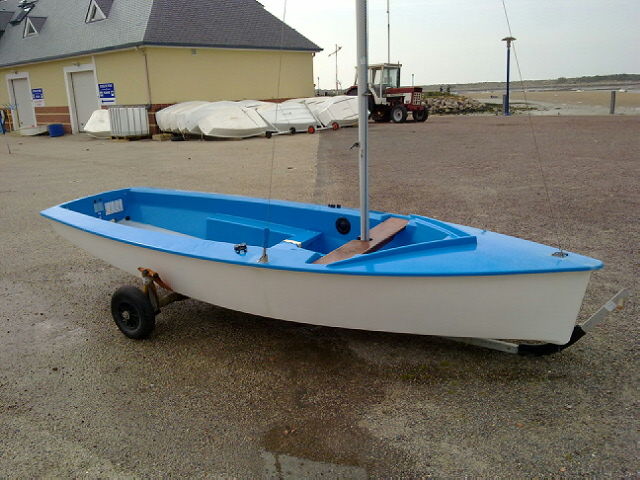

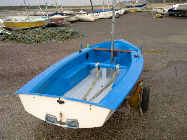

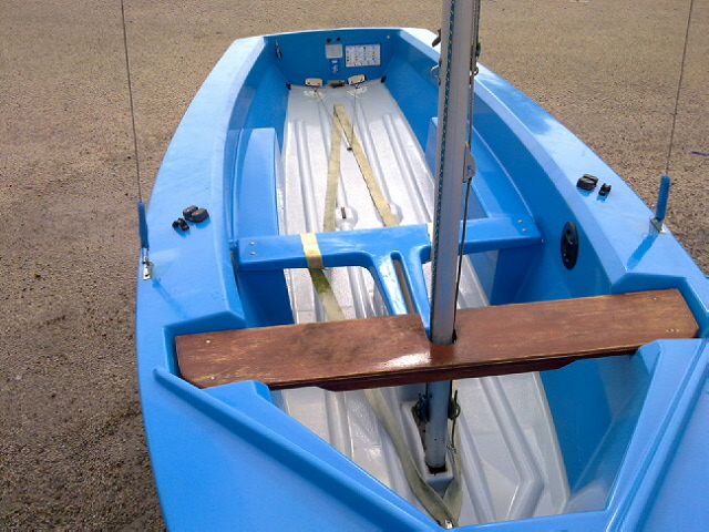

Il y a un an, puis il y a quelques semaines je vous avais sollicité pour m'aider dans ma recherche d'un Vaurien plastique en bon état.
C'est chose faite, je suis l'heureux propriétaire du VAURIEN Bihoré n°35773. Il date de 1997 et c'est le dernier Vaurien fabriqué par Bihoré ! Le bateau est en très bon état et je remercie Mathieu et ceux qui m'ont aidé pour la remorque, mis en relation, .... ! MERCI l'association.
Je vous joins quelques photos.

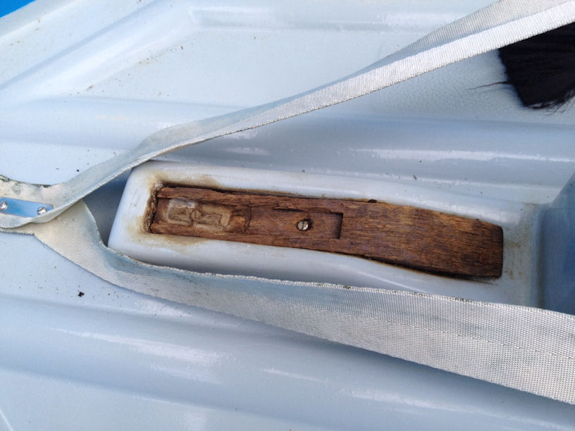

- Pièce de pied de mat à refaire car le bois n'est pas en très bon état

Bonjour
Auriez vous quelques tuyaux sur la remise en etat de cette pièce de support de pied de mat ainsi que sur la mise en place d'un systeme de spi ?

Enleve les vis , et refait la meme en bois dur , chène ou accacia ou autre , imprègne le d'époxy
tu peux le faire en pin ou sapin , mais ca durera moins longtemps , par contre un vernis suffira dans ce cas
fais tes trous de fixation , colles la au sika et reposes les vis
Par contre je ne suis pas sur que la piece de bois te bloque bien le pied de mat , surtout de cette forme , il semble y avoir des traces de "" ripage "" du pied de mat
dans ce cas en faire une avec un meilleur calage du mat n'est peu etre pas inutile

Existe t-il une pièce détachée type qui permettrait de fixer correctement le pied de mat en longitudinal ?
Est ce que certains d'entre vous pourraient aussi m'envoyer des photos de leurs supports de pied de mat sur des bateaux de même génération afin que je vois quelles solutions peuvent exister ?

Envoi plutôt une photo de ton pied de mat ((côé mat !!), ainsi que les dimensions. Après, on trouvera effectivement la pièce tiptop qui répondra à la question.

Je fais une photo du pied de mt en fin de semaine. Le support est ci dessus (dernière photo)
