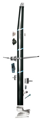

Mat retreintet drisses intérieures 24 Mai 2011 22:31 #14555
Vu sur Wanaboat,
www.wanaboat.fr/annonces/11594-vaurien-vente-occasion
J'ai pris contact pour lui demander qui lui avait vendu un mat retreint avec drisses intérieures,
il restera juste à mettre le revendeur au parfum de la jauge V.

Et plus précisément un mât retreint ... il a subi quoi ?
Re: Mat retreintet drisses intérieures 25 Mai 2011 11:59 #14567
en fait j'ai souvent vu des mats sur lequels on a coupé dans le sens de la longueur un petit triangle très fin puis on le ressert et on le ressoude pour donné cette forme conique en tête de mat.
Re: Mat retreintet drisses intérieures 25 Mai 2011 12:06 #14568
Les 420/470/505 etc. ont ça.
C'est plus cher car le profil n'est plus constant mais est retravaillé en partie haute. C'est pourquoi c'est interdit en Vaurien.
Seul les mats bois peuvent être rétreints, mais là il suffit de poncer !
Re: Mat retreintet drisses intérieures 25 Mai 2011 13:56 #14569
Nicolas,
Pour poursuivre dans la leçon de chose, notre jauge dit que le mat doit être à section constante. Donc le retreint est prohibé.

Bon, ce mat, ce n'est pas un mat de vaurien vendu par un fourniseur indélicat, c'est un mat de 420 récupéré.
De fait le monsieur a bien mis dans le critère "utilisation" que c'est un bateau pour de la promenade.
Re: Mat retreintet drisses intérieures 25 Mai 2011 20:38 #14578
Je m'entraine pour plus tard :old:
Sinon, si on regarde bien, on voit effectivement sur la photo une crémaillère sur le mat.
Re: Mat retreintet drisses intérieures 25 Mai 2011 20:44 #14580
Personne n'a dit l'intérêt d'un retreint...
Plus cher mais pas de beaucoup en %
Re: Mat retreintet drisses intérieures 25 Mai 2011 20:47 #14581
moins de poids dans les hauts, et plus nerveux,
à ce qu'on dit, perso j'ai jamais comparé. Il faudrait essayer sur un même bateau les deux types de mats voir si on sent vraiment une différence.
En skiff, le mat en carbonne a un profil qui varie tout le long du profil, c'est l'avantage du composite sur l'alu.
Re: Mat retreintet drisses intérieures 25 Mai 2011 20:54 #14585
Cela doit également permettre de jouer sur le cintre de façon plus prononcée ? Non ?
