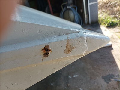

pour le coin de plat bord abîmé,
j'aurais rebouché le trou à la résine époxy liquide puis normale et, ce faisant, j'aurais tenté une reprise de marqueterie
à minima dans la zone triangulaire marquée ci dessous, qu'il serait possible de découper nette au cutter.
(le plus dur restant à trouver une fine couche de cp de la même teinte/avec les fibre dans le même sens...)
Note: il est possible de récupérer des fines couches de cp dans de vieux CP délaminés d'ameublement ou autre
(A pire j'aurais tenté de reboucher à la résine claire, en laissant tel quel l'aspect, je n'aurais pas tenté de reteinter le bois, car la teinte du cp du dessus est quasi impossible à reproduire, et le résultat ne serait pas joli) la résine va s'ambrer avec le temps et cela ne se verra quasiment plus)

Je dis comme Geebee , couler de la résine sur du pourri, je vois pas l'avantage .
Couper le plat bord et changer un bout de serre dessous n'est pas compliqué, faut juste le faire avec méthode . Voir en faisant des essais de coupe et collage sur des chuttes de bois pour se faire la main .
Pour le CP du plat bord, mon avis est que même si les fils du bois ou les teintes ne sont pas identiques, quel mal ?

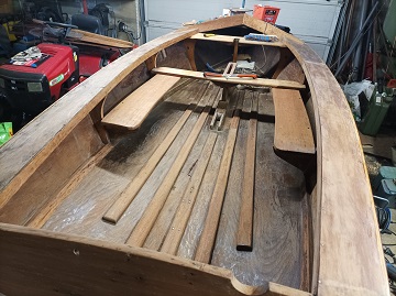

et comme ta coque est vide, profites en pour regarder sous le pont avant, au pied du puit de dérive, les bancs d'étambrai et du puit, si tu suspectes quelque point faible, les 3 cadènes et leurs vis,
Bref tout ce qui à été maintes fois repris après quelques navigations . C'est le moment !

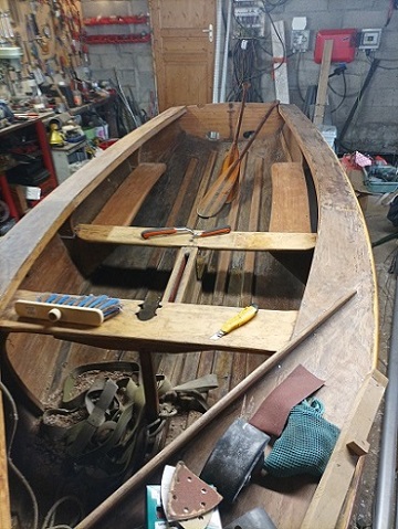

J'arrive tout doucement vers le puit de dérive , quelques parties encore non grattées sur les cotés mais cela sera effectué lorsque le bateau sera mis a flans sur des

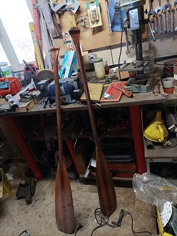

pneus. J'ai projet de transformer une pagaie en godille , des pagaies j'en voie pas trop l'utilité ça aurait été des rames ok , je me suis poser aussi la question si je
devais l"équiper ou pas d'un petit moteur électrique je préfère rester dans l'esprit du Vaurien , car par chez nous le vent est parfois capricieux ,

bonjour patrice question bête mais "les 3 cadènes et leurs vis" tu les situent ou ? je suis pas trés familier avec le jargon des matelots:boat1:
un vaurien en restauration 25 Nov 2024 17:20 #62694
Tu as la cadène d'étai, ou ferrure d'étai
les cadènes de haubans , ou tu branches tes haubans .
la c'est facile pour toi actuellement de voir si les vis mordent bien dans le bois, ou carrément de changer les vis par de l'inox si tu as l'impression "" quec'estpasneufetquilvautmieuxchanger """
un vaurien en restauration 25 Nov 2024 17:28 #62695
Et je vois sur tes photos que tu as démonté celles des haubans .
Pour celle de l'étai prévois de remplacer les simples vis par de la tige traversante, en posant pour être absolument serein un doublage de CP de 10mm sous le pont . Tu seras peinard pour les années à venir .

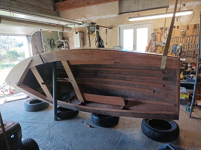

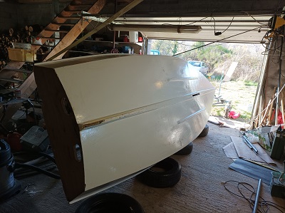

on change de position , c'est quand même plus facile pour accéder sur les flancs , il y aura un peu de retouche à faire sur le dessous tache de rouille .

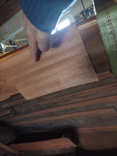

j'ai passé commande via ah ma zone :lol: de plaque d'acajou pour mettre une rustine sur le plat bord arrière
un vaurien en restauration 27 Nov 2024 17:44 #62700
Tu as bien raison ! et si tu empiles tes 4 pneus tu peux mettre le bateau à plat au sol et aller dessous pour bosser sur le dessous du pont avant
Si y'a de la rouille c'est qu'il y a un loup sous la peinture :sick: prends le canif et sonde un peu le bois dans la zone

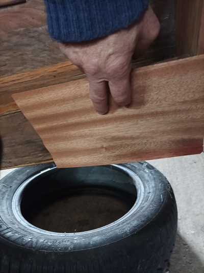

je viens de recevoir des feuilles d'acajou en 0.6mm pour mettre des "rustines" ça pourrait le faire .... d'un coté je suis assez rapprochant et de l'autre coté in faudrait foncé
un peu .
un vaurien en restauration 01 Déc 2024 11:23 #62702
Pour savoir la teinte finale, mouille le bois. Et autrement, tu as dû voir, mais la teinte et le rendu change en fonction du sens par rapport à la lumière. Sans changer a face visible, si tu tournes de 180°, ça change pas mal.

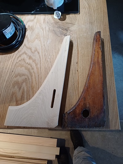

Le marsouin est refait , l'ancien était un peu fatigué .

tu bosses bien ! :D
refait donc la bande d'usure tout du long (ou du moins sous la fausse quille et l'étrave ) et de même pour la fausse quille . Ca t'évitera d'y revenir l'année prochaine et de refaire la peinture
